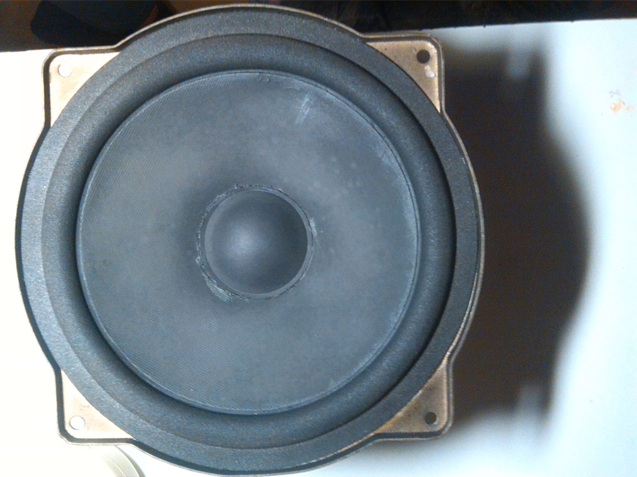

A HA20/1018-as saját hangszóróm is elkészült egész korrektre meg lett javítva, most az a kérdésem hogy ez a hangszóró egy Orion Rumba HS280-ban hogy szólna ?
Van egy pár doboz hangszóró nélkül és arra gondoltam hogy még nincs kész a doboza addig beletenném, mennyire jó ötlet ez ?

(#) andras99 válasza martin66789 hozzászólására (») Dec 9, 2014 /
Beleteheted az Orion dobozba, egy próbát megér.
Jól látom hogy a membrán le lett festve?

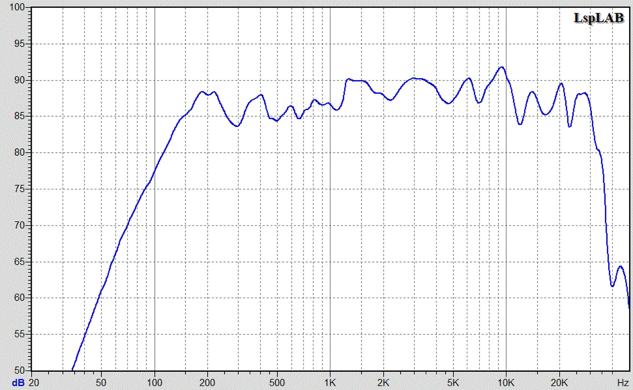

(#) Hangszoro2000 válasza martin66789 hozzászólására (») Dec 9, 2014 /
A kis 50mm-es magas nagyjából 50W-nak felel meg a szokásos, egyéb hangszóróknál megadott adatokhoz viszonyítva. Nagyjából annyira terhelhető, mint egy 25mm-es dóm, amiből kifelejtették a ferrofluidot, ahogy a SÁL-nál szokás. Mechanikailag jobban bírja. Eleve van rajta egy szűrőkondenzátor, de talán kisebb soros kondival is használható. Majd rámérek. Gond inkább a HA20-szal lesz. De ha nem annyira sürgős neked, majd segítek a váltóban, ne aggódj.
Az Orion 28 literes doboza is jó. Kicsit kevésbé agresszív a mélytartomány, mint egy reflexben, de a térfogat megfelel.

(#) martin66789 válasza andras99 hozzászólására (») Dec 9, 2014 /
Valamivel le lett kenve, mert javítás előtt még fehéres volt, így kaptam vissza furcsa szagú az biztos, de nem hiszem hogy festék lenne mert picit megmozgattam és akkor az már repedt volna, de ez nem . A hangjába semmi hiba nincsen 11W-os erősítővel fél hangerőn szép tisztán szól.
