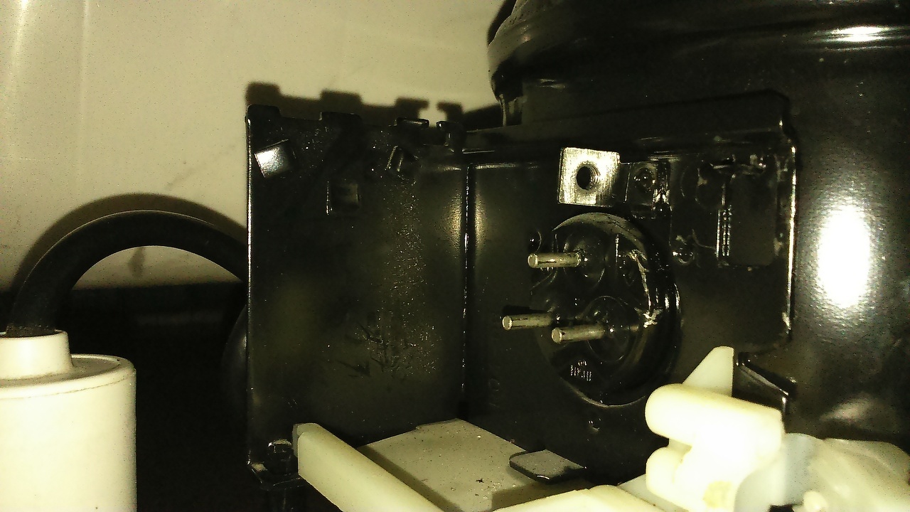

(#) laci199222 hozzászólása Okt 1, 2014 /
hali segítség kellene van egy ipari klímábol lomizott kompresszorom de sehol nem találok kapcsolási vagy bekötési rajzot toshiba pa240x2cs ez a tipusa három tüske itt van elöttem a bekötéshez de csak értetlen állok elötte segittséget előre is nagyon köszönöm

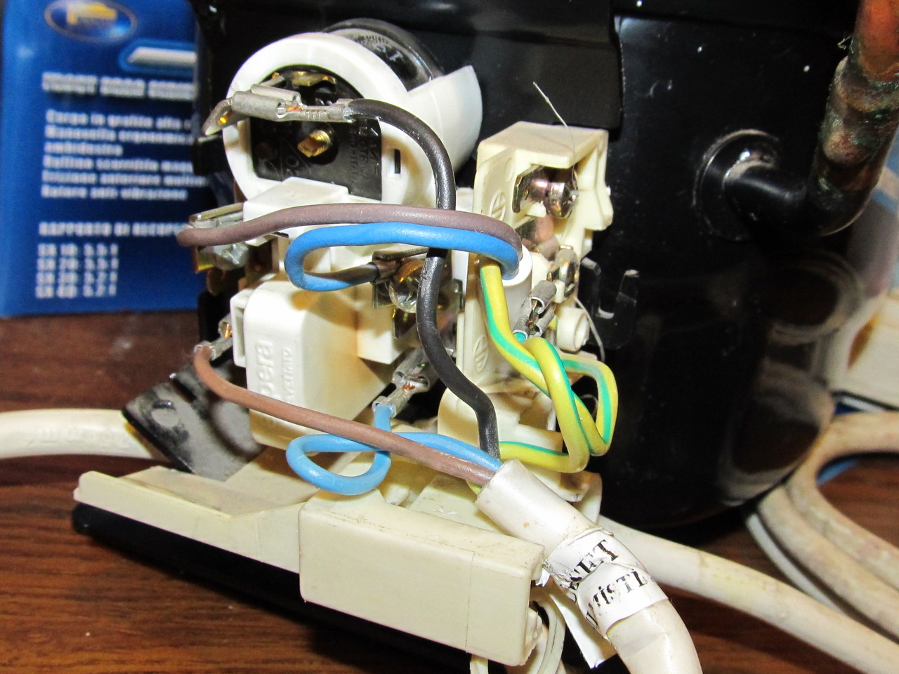

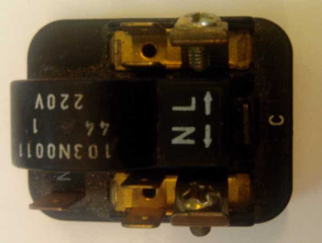

(#) qktaf válasza StMiklos hozzászólására (») Okt 2, 2014 /
A kompresszor DANFOSS, a relé (a rossz) szintén ugyanaz. Ami bizonytalan, a kapcsolt fázis, fekete ér helye a relén, illetve most nézem a képet, mi az a jobb felső csatlakozás a nullák fölött? Ez is "N"-nel van jelölve, és némelyik ilyen relén, a másik oldalon is van egy "S" kivezetés is. Nem tudom milyen relét fog venni a tulaj, csak fel szeretnék készülni, hogy ne ott keljen bizonytalankodjak
VAGY: a két saru+ csavaros csatlakozás csak kötőpont akar lenni?

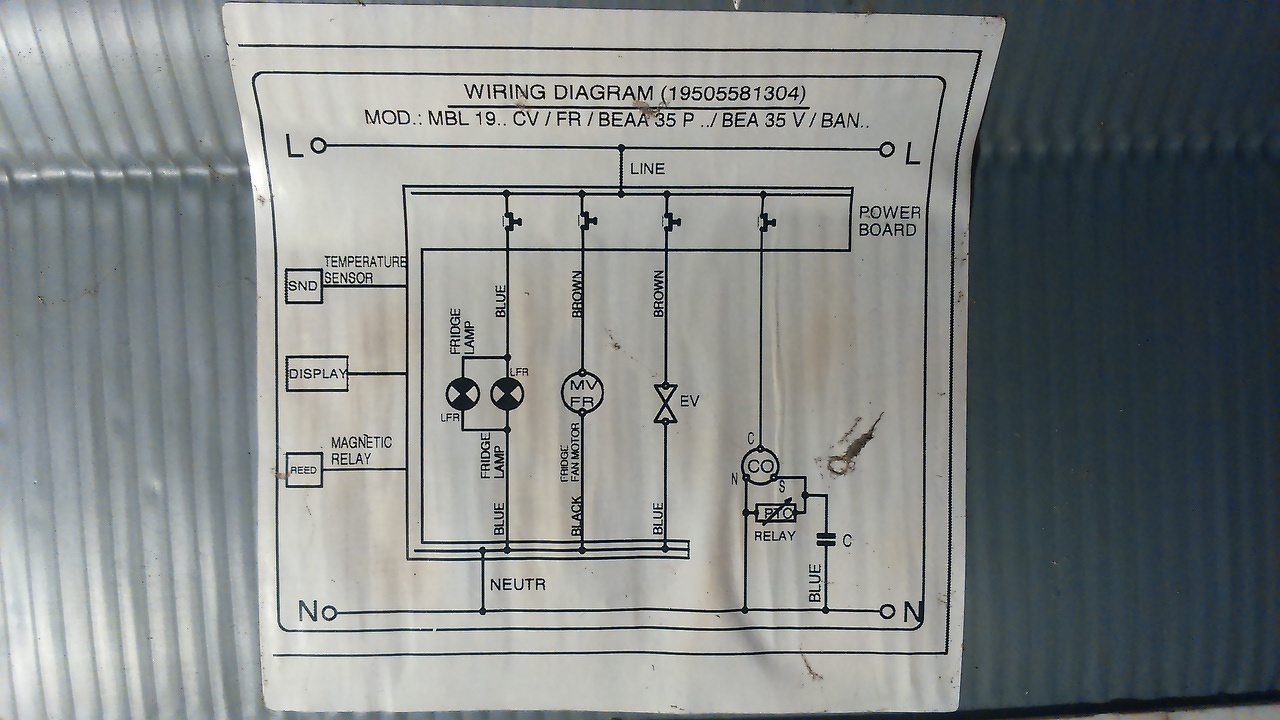

(#) szanti79 hozzászólása Okt 3, 2014 /
Egy kis segítséget szeretnék kérni.
Kaptam egy Ariston hotpoint mbl 1922 cv kombi hűtőszekrényt. Annyit tudok róla, hogy egyszerűen leállt. Szeretnék rápróbálni a kompresszorra, hogy egyáltalán működik-e. Érdemes csak simán ráköni és kipróbálni? Ha igen, hova kössem a fázist, segédfázist és nullát. Van egy rajz is hozzá, csatolom. Van még egy mágneskapcsoló, ami kegyetlenül zörög. Ez mitől lehet?

(#) StMiklos válasza qktaf hozzászólására (») Okt 3, 2014 /
Szevasz!
A saját fényképeden (de csak ott!) látod az összes csatlakozópontot és a hozzá tartozó jelölést??
A kompresszor a C és N pontokra fog indulni.
Az összes többi drót csak sallang, vezérlés, akármi...
Kb ilyen nézetből, legalább ilyen láthatósággal ha szabadna kérnem...

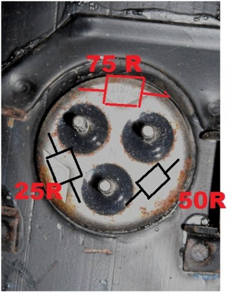

(#) laci199222 hozzászólása Okt 3, 2014 /
akkor légyszives küldjetek egy kapcsolási rajzot vagy valamit vagy hogy mien és mekkora kondi kell hozzáés hogy hova mert a manuális rásegittő kapcsolós modszer nem jött be bár nemtudom hogy hogy lenne jó én csak egy kis 6 amperes megszakittót kötöttem bele a rendszerbe nekem azt állandóan lenyomja
vagy egyáltalán mekkora ennek az indittó áramfelvétele
(#) qktaf válasza laci199222 hozzászólására (») Okt 4, 2014 /
Egyáltalán jó a kompresszor? Meg kellene mérni a tekercseket, és testhez képest is, ahogyan a képen látod, persze lehetnek más értékek, a lényeg, hogy a két érték összege (bal+jobb) egyenlő kell legyen a két felső kivezetés közötti értékkel.
(#) laci199222 válasza qktaf hozzászólására (») Okt 4, 2014 /
18 ez a fojamatos ;26 az indittóé;a kettő közösen 44 ugyhogy ezzel semmi gond de holnap teszek fel reggel képet ha kell mert van mégegy ugyanijen komresszorom bontva abban eszméletlen nagy tekercs van de az értékek ugyan ezek a fojamatoson van egy hőkapcsoló is de ezek szerint az működik egyik tekercs sem zárlatos akkor mégis mi lehet a gond
vagy esetleg ötlet mert se kondim semmim nincs hozzá vagy esetleg megpróbálhatom kondival de nem tudom mekkora kell
ez egy forgódugattyús szóval örülnék nagyon ha működne eddig csak jókat olvastam róla
Ötleteket előre is köszönöm!!!!!!(Laci)

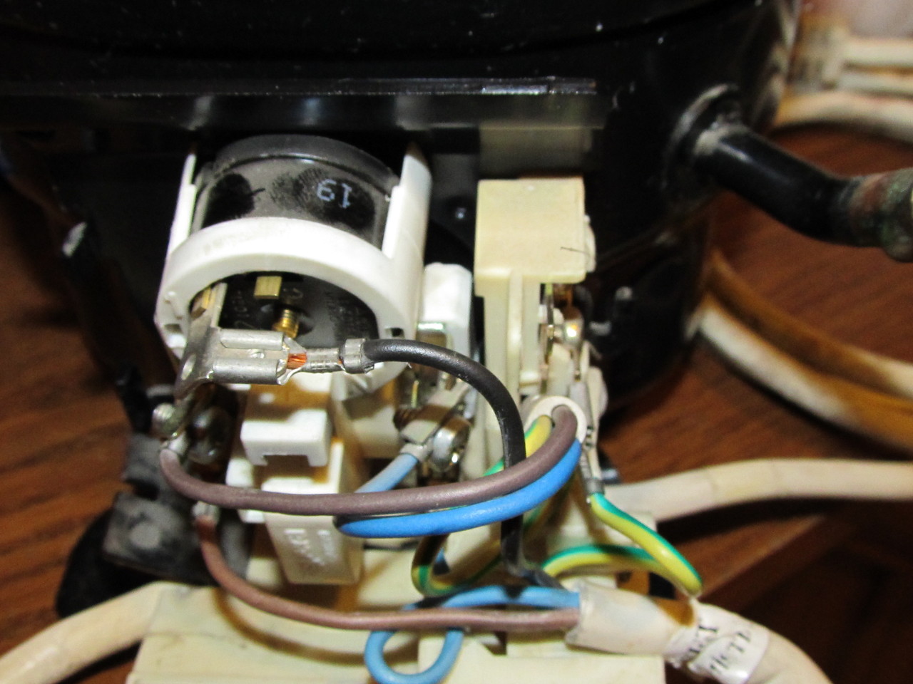

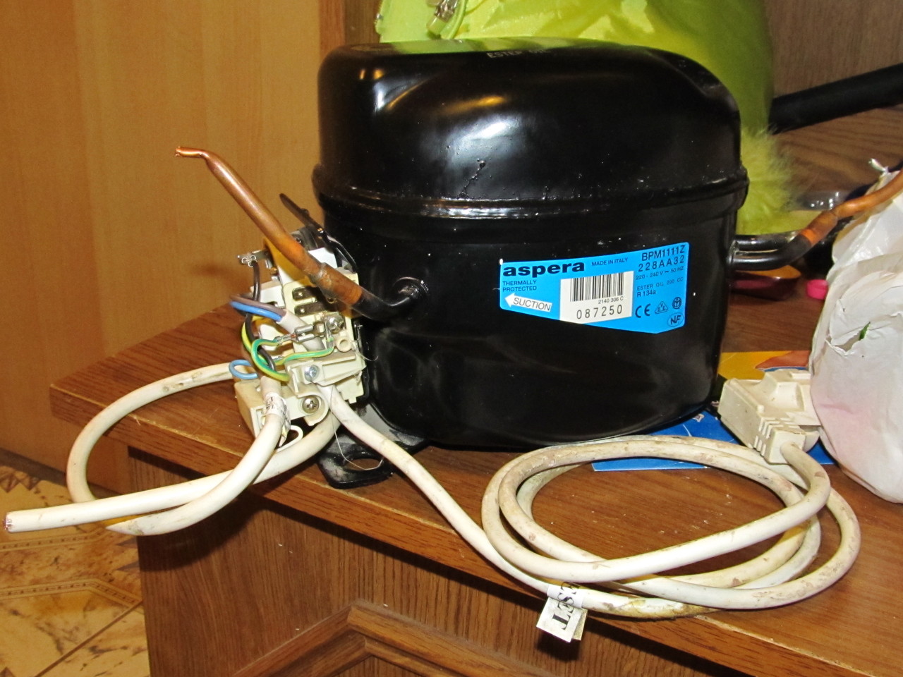

(#) Tomkakn hozzászólása Dec 12, 2014 /
Sziasztok!Tudom,hogy rengeteg téma van hasonló kérdéssel,de a google sem tudott nekem segiteni...és én nem vagyok egy villanyzseni.A fórumban sem találtam erre a gondomra megoldást.Ezért irok most nektek,szerintem pofon egyszerű de mivel nem szeretnék felgyűjtani semmit inkább körültekintően puhatolok a témában...
Tehát van egy hűtőmotorom az-az hűtőgép kompresszorom,amihez megy egy hálózati kábel és van rajta egy levágott termosztát kapcsolóról kábelek.
Működésre szeretném birni csak úgy simán,amikor bedugom a hálózati kábelt és a motort kompresszorként szeretném felhasználni,ami annyit jelent nekem hogy bicikli gumi es autógumit szeretnék vele felpumpálni.
Mellékelk képeket is a kompresszorról és képek szerint majd ti szakik eldöntitek,hogy hogyan kell vele bánni.
A pozitiv hozzászólásokat előre is köszönöm és neharagudjatok meg az amatőrségem miatt!

(#) zolika60 válasza Tomkakn hozzászólására (») Dec 12, 2014 /
Pedig ha ez nem segít akkor nehéz lesz segíteni.
(#) proli007 válasza Tomkakn hozzászólására (») Dec 12, 2014 / 1
Hello! A levágott termosztát vezetéknél a feketét és a barnát rövidrezárod (tőben a relénél), a kéket és a zöld-sárgát meg eltávolítod.
(#) Tomkakn hozzászólása Dec 13, 2014 /
Koszi proli007 a hozzászólást!
Ahogyan azt irtad az a megoldas. Úgy,működik.
Köszönöm!Sziasztok!

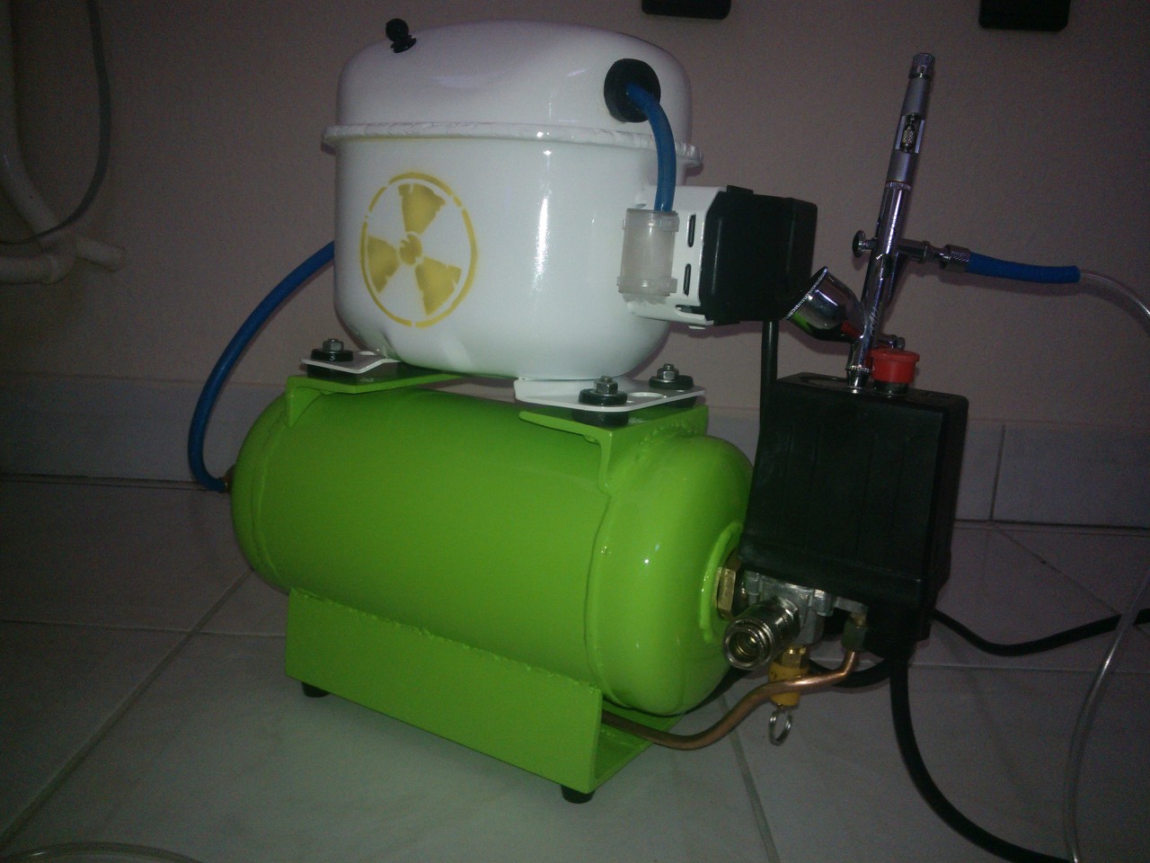

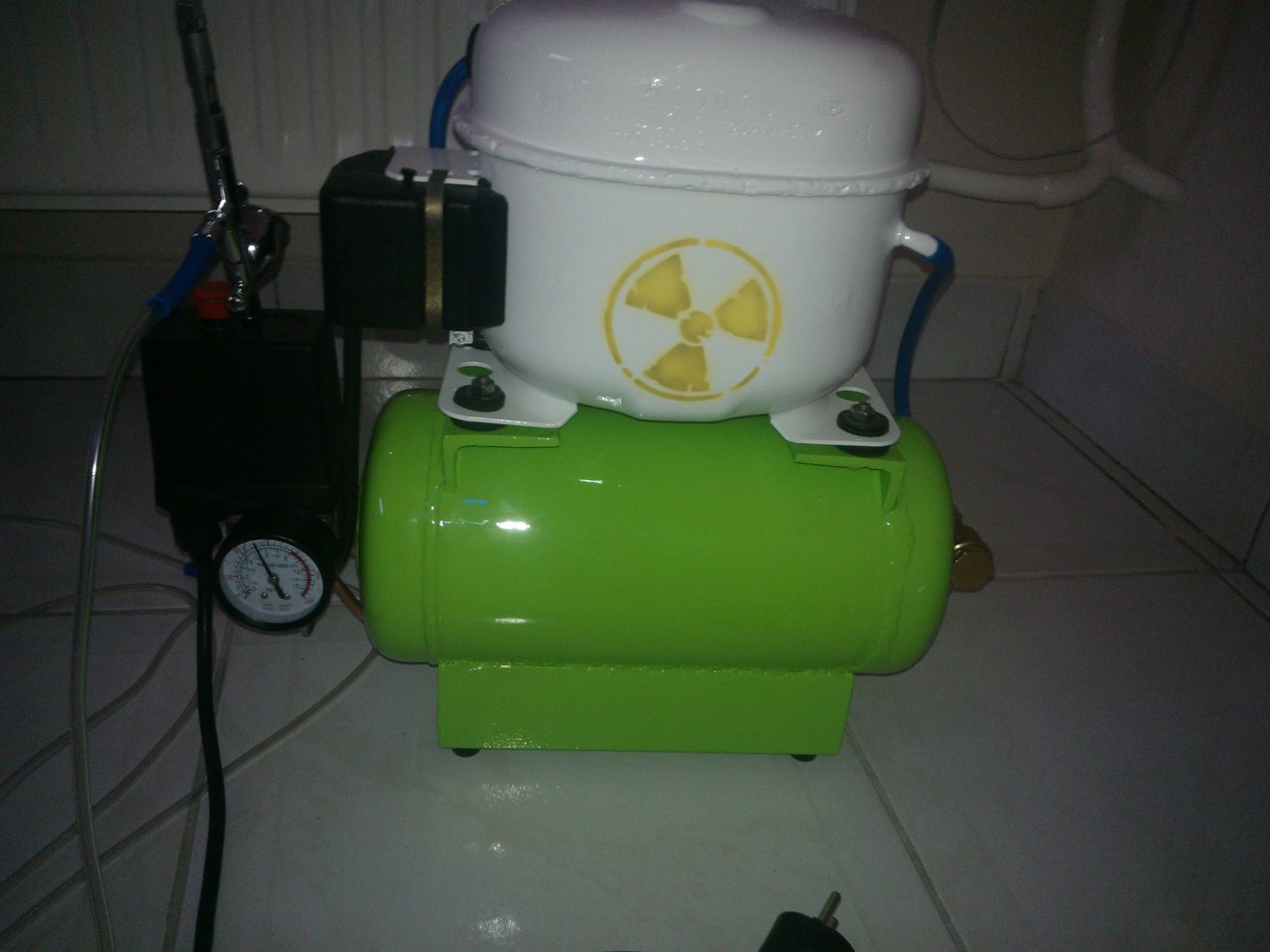

(#) zolee-boy hozzászólása Dec 21, 2014 /
Kedvet kaptam a kopresszor építéshez hűtőmotorból, és poroltó tartályból gondoltam megosztok veletek pár képet!!kb 3 literesre el lett vágva a tartály ,kapott nyomáskapcsolót,tehermentesítő szelepet,és visszacsapó szelepet is.8 bárig lehet tölteni (bár előtte teszteltem 10-ig a tartályt).A motrot szétvágtam és kapott felűlre egy olajbeöntő nyilást és a levegő szívása ki lett vezetve a házon kívűlre
