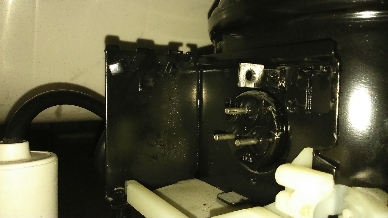

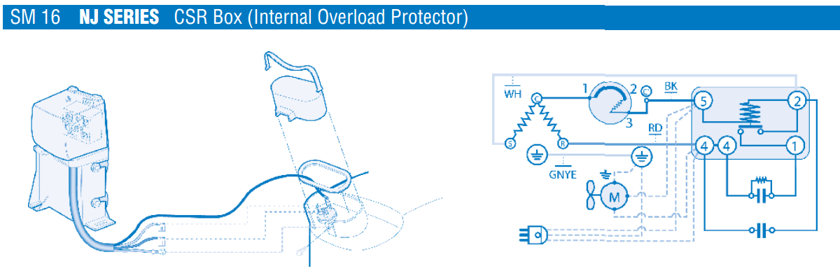

(#) bebeboy hozzászólása Márc 7, 2014 /
kukáztam egy kopresszort a vastelepről.
Egy ilyet : http://cyber-elektronic.hu/index.form.php?p=form&productid=4321
Megtaláltam a bekötési rajzát is de nem igazán tudom értelmezni. Hogyan tudnám egyszerübben elindítani. Kb 1-2 órás folyamatos üzemre kellene ,a mini cnc marómhoz hűteni illetve hogy elfújja szerszám elől a forgácsot.
(#) StMiklos válasza bebeboy hozzászólására (») Márc 7, 2014 /
A 4 és 5-ös pontokra küldöd a 230V-ot és menni fog, már ha jó.
Természetesen az eredeti indítóegységével, amiben van 2 kondenzátor és egy relé, mint a rajzon is látszik.
Üdv: StMiklos
(#) klimás56 válasza bebeboy hozzászólására (») Márc 7, 2014 /
Szia! Ennél egyszerűbben nehéz lesz elindítani, mert van indító kondi is és üzemi kondi is. A tipikus feszültségrelés indítás, ami a nagy indítónyomatékhoz kell.
Remélem kompletten, az indító egységgel együtt szedted össze.Ha nem, akkor kissé nehéz lesz a cuccot összeszedni hozzá.
Ami még nem világos számomra, pontosan mire is akarod használni? Hűteni van levegőt fujatni? Vagy úgy hűtöd a szeszámot, hogy levegőt fujatsz rá?
A bekötés :
- 4-5 pont betáp
- 5+C pont kompresszor tekercsek közös pontja, mondjuk Nulla
- 4+R pont főfázis tekercs mondjuk Fázis
- 4 és 2+S pont között állandó üzemű kondi
- 4 és 1 pont között az indító kondi ( csak motor felpörgéséig, pár sec-ig üzemelhet)
Indító kondi nélkül is elindulhat, ha nincs nyomás alatt. A többi jelölés most nem érdekes.
A kompresszor : ASPERA NJ2212GK és R404A hűtőközegre készült. Egyéb adatokért javasolnám StMiklost megkeresni, katalógusban vannak infók.
Ami gondot látok, a kompresszor olaja nem igazán szereti a levegőt illetve a benne lévő nedvességet,gyorsan tönkre fog menni és a savasodás miatt a motortekercs is az örök vadászmezőkre vagy inkább hulladék udvarra fog költözni
Javasolnám az ásványi olajra történő cserét, tovább fogja bírni...

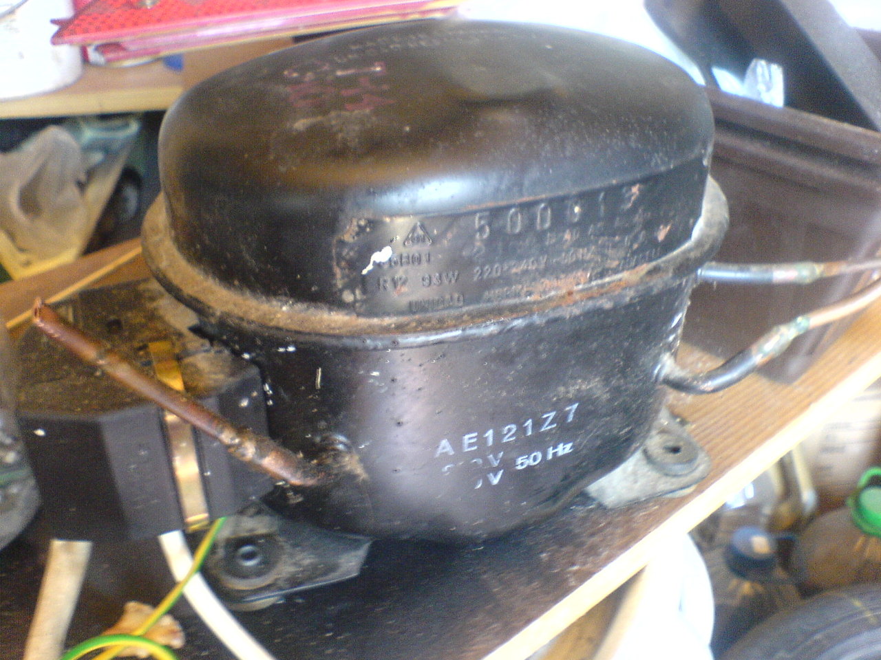

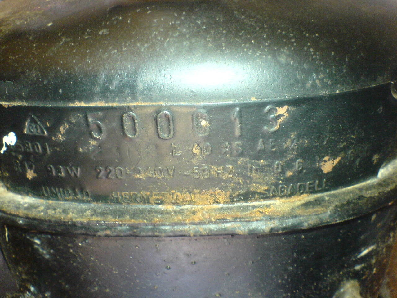

(#) Beachway hozzászólása Márc 16, 2014 /
Üdvözlök mindenkit a fórumon!!Segítséget szeretnék kérni egy kompresszor elindításához.Kaptam egy használt hűtő kompresszort, és szeretném elindítani sűrített levegő termelésére. Íme a fotó róla. A hővédelmet felismertem a csatlakozóban, de a relét nem.Bele van építve, vagy azt külön lehetett??Kondival is jó lenne nekem az indítás.Igazából nem akarom szétbarmolni ezt a csatlakozót, hogy megtudjam mi is van benne.Így pedig nem látom.Segítségeteket előre is köszönöm.

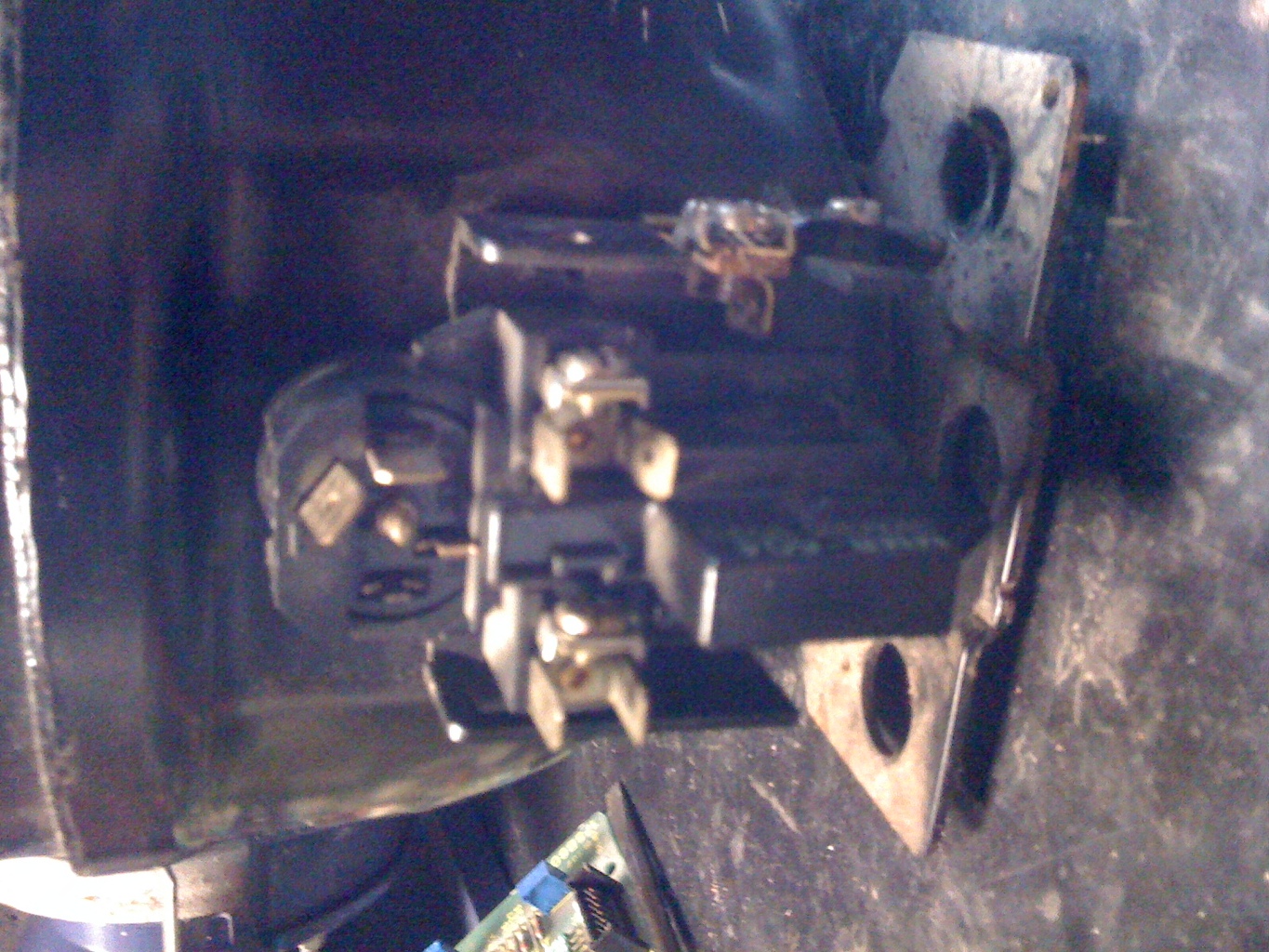

Még egy kép róla.

(#) BarnaPili válasza dubmk3 hozzászólására (») Júl 24, 2014 / 1
Az indítórelét nézd meg a baloldali doboz alatt,és az üzemi kondit(meglétét,értékét is nézd meg!
István

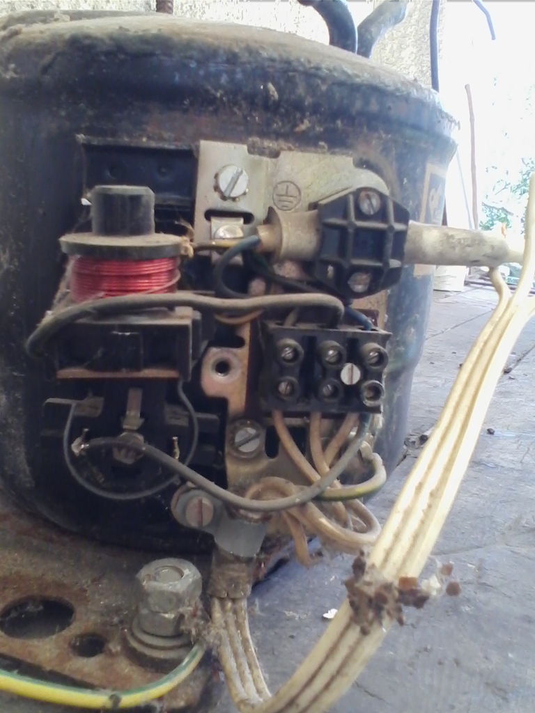

(#) szanti79 hozzászólása Júl 31, 2014 /
Kaptam egy Ariston hotpoint mbl 1922 cv kombi hűtőszekrényt. Annyit tudok róla, hogy egyszerűen leállt. Szeretnék rápróbálni a kompresszorra, hogy egyáltalán műxi-e. Éedemes csak simán ráköni és kipróbálni? Ha igen, hova kössem a fázist, segédfázist és nullát. Van egy rajz is hozzá, csatolom. Van még egy mágneskapcsoló, ami kegyetlenül zörög. Ez mitől lehet?
A hozzászólás módosítva: Júl 31, 2014

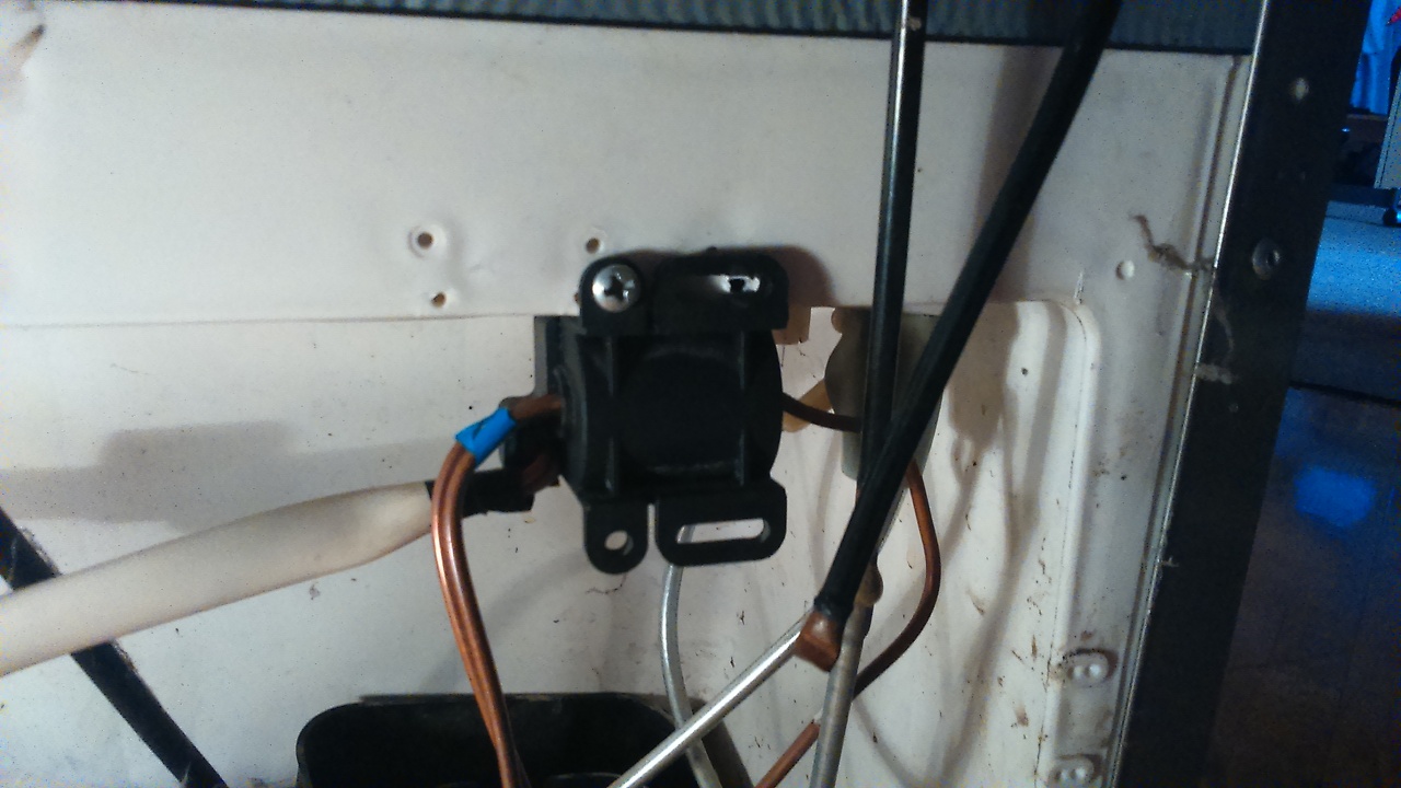

(#) Koncsar hozzászólása Aug 10, 2014 /
Sziasztok! Egy gyors kérdésem lenne. Egy kombinált hűtőszekrény R134a gázból mekkora gázmennyiség töltetre van szükség? Ez egy jó nagy méretes szekrény. Whirlpool 6 sense. Előre is köszönöm a válaszokat.
(#) kaqkk válasza Koncsar hozzászólására (») Aug 10, 2014 /
A készülék adatlapján megtalálod a töltet menyiségét (vagy a hátulján a komp környékén, vagy a hűtőtérben )

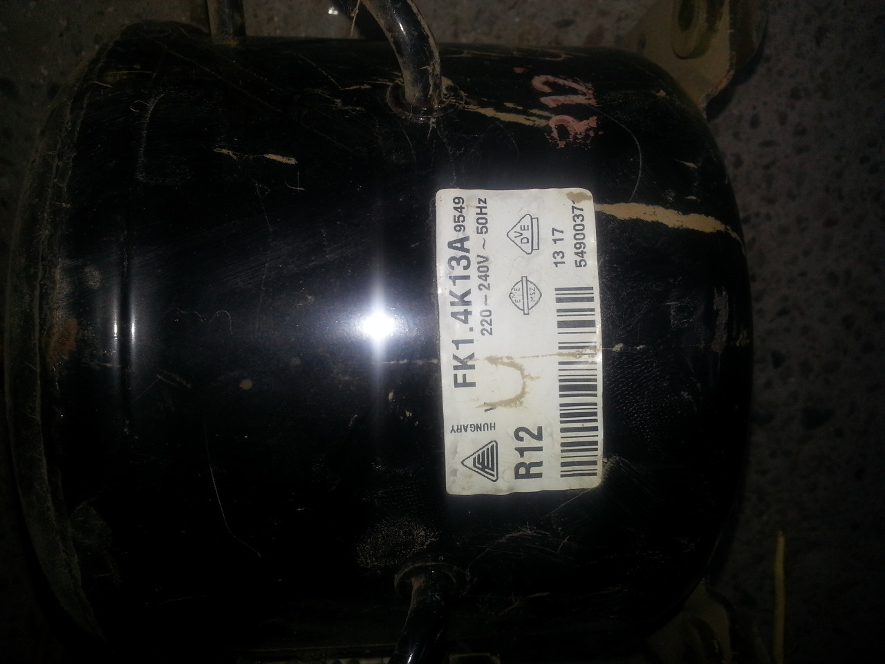

(#) Einstein hozzászólása Szept 23, 2014 /
Üdv Mindekinek!
Van egy régi fagyasztóládánk, ami elég ramaty állapotban volt, és így lett véve új szerkezet. A régit környezet tudatosan akarnám felhasználni, tehát ami nekem jó lehet (kompresszor stb) azokat szeretném kitermelni. Csak a baj a környezet tudatosság, mert ahhoz hogy ki tudjam venni a kompresszort ki kellene engednem belőle az adattábla alapján az R12(CF2CL2)-es gázt, ami ózonromboló. (CFC) Mit lehet tenni ilyen helyzetben, esetleg van-e olyan cég, aki gyűjti ezeket a gázokat, mert nekik érték, ezért nagyon a begyűjtésért pénzt sem kérnek?
A válaszokat előre is köszönöm!
A hozzászólás módosítva: Szept 29, 2014
