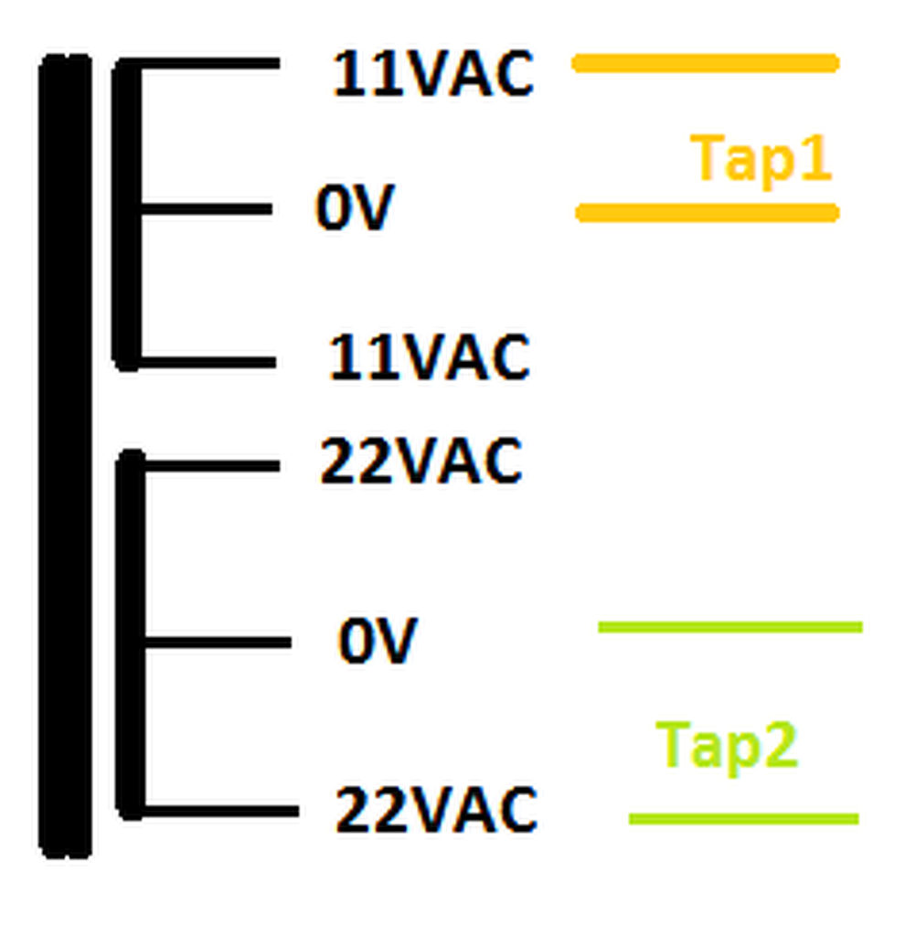

Uraim, elkezdtem játszani a gondolattal, hogy építek magamnak egy Labortápot, mivel sokszor jól jönne.
Az alap koncesszió, hogy független 2 csatornás legyen, állítható feszültség és áramerősséggel.
Továbbá fontos lenne az is, hogy bolondbiztos legyen, tehát zárlat és túlterhelési védelem kellene bele...
Mivel nem vagyok jártas az elektronikában biztosan nehéz lesz, elkészítenem és az esetleges buta kérdésekért illetve érthetetlenségeimért előre elnézést kérek mert a későbbiek folyamán nem leszek rest kérdezni, ha valamit nem tudok avagy bizonytalan vagyok benne.
Megelőzve a kérdést: nem, nem szeretnék teljes egészében egy már meglévő kapcsolást utánépíteni, de nem zárkózom el a már kitalált és jól működő részegységek felhasználásától.
Fontos lehet még azt tudni, hogy PIC felhasználásával és vezérlésével szeretném a főbb beállításokat elvégezni.
Az első ami gondolom nagyon fontos, a trafó kiválasztása.
Csatolok egy képet és kérdezném, hogy mennyire lesz ez nekem elég...
A trafó melynek képét megosztom, 2x11v-ot és 2x22v-ot tud leadni és kb. 300wattos. (300watt ez nem biztos, csak kb-ra mondták, említették, hogy a trafó adataiból ki lehet valahogy számolni, hogy hozzávetőlegesen mekkora lehet: Magsaság: 5cm, vastagság: 2.5cm, átmérő: 8,7cm )
A kérdésem az, hogy ebből egyenirányítva mennyi lehet a maximum feszültség amit ki lehetne biztonsággal sajtolni.
Gondolom itt majd az első fázisban egy olyan tápegységet kell készítenem ami stabilan leadja a szükséges feszültségeket és áramerősséget. (Áramra kb. 5A-t kellene tudnia)
Gondolok itt a 2 nagyobbik (22-0-22) feszültségre amit majd szabályozni akarok és nem ártana egy külön rész gondolom (11-0-11) amelyet az egyéb 12 és 5v-os áramköröknek biztosítanék..

(#) Ghoost válasza don_peter hozzászólására (») Dec 4, 2014 /
Velemenyem.
„...független 2 csatornás legyen...”
Ezzel a trafoval nem fog menni.
mind a 2x22VAC mind a 2x11VAC kozepleagazasos. s ahogy latom nem is bonthato.
„nem ártana egy külön rész gondolom (11-0-11) amelyet az egyéb 12 és 5v-os áramköröknek biztosítanék.”
ez meg mukodhet is, csak a 2 taplalt eszkozt nem kotheted galvanikus kapcsolatba egymassal.
„Megelőzve a kérdést: nem, nem szeretnék teljes egészében egy már meglévő kapcsolást utánépíteni,
Mivel nem vagyok jártas az elektronikában biztosan nehéz lesz..”
Utolsonak idezett mondatod, miatt inkabb azt mondom cafold az idezett elejet, es IGEN epits csak egy mar kiforrott kapcsolast!
S nem mellesleg ez a trafo szerintem nem tud majd neked 5-10A-t folyamatos uzemben.

(#) don_peter válasza Ghoost hozzászólására (») Dec 4, 2014 /
No igen ezt már említették a kezdő topikban, de valamiért megfelejtkeztem róla. (közös test probléma)
PIC-el akarom majd digitálisan vezérelni az elektronikát, ezért gondoltam, hogy ha nem is az alapoktól, de egy egyedi vezérlésre lesz szükség.
Bár gondolom valami PWM jeles meghajtása lesz a lelke a dolognak, ha van olyan elektronika ami jó és stabil és csak a vezérlő kell rá akkor természetesen nem szenvedek, hogy újra feltaláljam a spanyolviaszt.
Nyilván mint legtöbbünknek nekem is 0-30v körüli feszültségre és 0-5A körüli áramerősségre lenne szükségem.
Nem hiszem, hogy sűrűn lenne kihasználva ez a teljesítmény, de ha kell akkor legyen tartalék...
Trafó ügyileg még akkor keresnem kell megfelelőt ami kiszolgálná ezt az igényt.
A kérdés, hogy milyen trafót keressek, azon kívűl, hogy minim 2, de lehetőleg 3 különálló ága kellene legyen, amelyeknél 2 különálló ág egyforma kb. (egyenirányítva) 30-40v-ot kellene leadnia áramerősségre pedig 5-6A-ert, az egyes ágnak pedig (egyenirányítva) 12v-ot kb. 2A-ert az egyéb kiszolgáló elektronikáknak.. Nem tudom, hogy ez váltofesznél mennyit jelenthet..
(#) don_peter válasza don_peter hozzászólására (») Dec 4, 2014 /
Még egy olyan jutott eszembe, hogy mivel van 2 külön ágam egy 22v-os és egy 11v-os miért ne lehetne ezekből a két külön csatorna?
Az egyik oldalon lenne 22v egyenirányítva ami kb. 30v-ot jelent, a másik oldalon pedig 11v ami egyenirányítva kb. 14v-ot jelentene.
Tehát az egyik csatornán 0-14v-ig lehetne állítani, a másikon pedig 0-30v-ig.
Az egyetlen kérdés az áramerősség mértéke, hogy még is mekkora lehet a trafó.
Vagy lehetne még egy megoldás, ha közösítjük a 2x22v és 2x11v-ot AC-t, mert akkor több lesz a feszültség mind két csatornában..
Mi a véleményetek?
Csak ötletelek...
A gond még itt az is, hogy a kisebbik oldalról plusz le kell ágaztatnom egy szálat ami majd a teljes elektronikát is ellátja árammal.
(#) CIROKL válasza don_peter hozzászólására (») Dec 4, 2014 /
„Trafó ügyileg még akkor keresnem kell megfelelőt ami kiszolgálná ezt az igényt.”
Ez a helyes válasz , egy labortápegységhez eléggé összetett feszültségekkel ellátott trafó kell egy trafón általában nincs ennyi igényt kielégítő feszültség ha csak nem special erre a célra lett tervezve , tekercselve !
A te kis trafóddal is lehetséges tápot építeni de még kell hozzá további trafó vagy egyszerűen át kell tekercselni és máris megvan oldva !
Igy gondolod?
A kozos agak semmi esetre sem parhuzamosithatok!
Igy "elveszted" a fél trafod.
(#) don_peter válasza (») Dec 4, 2014 /
Modi: THX, ezt a topikot nem vettem észre..
CIROKL: Igen, de ez a táp megvan már így ebből gondoltam kiindulni. Természetesen, ha nem lehet akkor más trafót kell beszerezzek. Még nincs fixálva semmi, csak próbálok kicsit beleásni a témába..
Ghoost: igen, az első esetben, de úgy tudom, hogy ennél a toroidnál valahogy lehet közösíteni..
Tehát pl, ha a két VAC ágat közösítem, akkor megnő a feszültség, bár ez nem biztos, de valami ilyesmit olvastam..
(#) Sebi válasza don_peter hozzászólására (») Dec 4, 2014 /
„Magsaság: 5cm, vastagság: 2.5cm, átmérő: 8,7cm”
Jó eséllyel van egy kb 100VA-es trafód. 1x30V 5A már 150W és ebből szeretnél kettőt.
A kisebbeket nem is számolva min 300VA-es trafó kell.
Néhány labortápot már építettem, ennek fényében értékeld az alábbiakat.
Hacsak nem akad a kezedbe egy 300VA-es, két független 32V 5A váltófesz kimenetű trafó, akkor legyen külön-külön trafója a két szekciónak: kisebb helyen elfér, beszerezhetőb, biztonságosabb. A többi aprósághoz pedig lehet egy harmadik.
PIC-vezérlés: ilyet még nem építettem (programot írni nem tudok), de azon az állásponton vagyok - a biztonság érdekében - hogy a kontroller ne vegyen részt a szabályzásban (PWM-generálás), csak a beállítást végezze és felügyeljen, mérjen. (Hirtelen terhelésváltozásra, impulzusra biztosan rosszabbul viselkedik, mint a közvetlen visszacsatolású szabályzás.)
Ha két teljesen független egységed lesz, az is némi nehézséget jelent majd, hogy galvanikusan leválasztva kell a kontroller jeleit bevinni a szabályzóba, onnan a mért értékeket visszahozni.

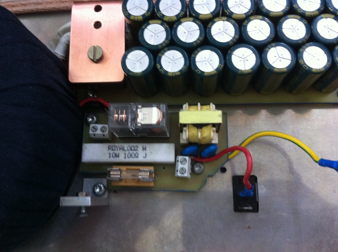

Harmadik lágy indító panelnél is ugyan az a földelési hiba jelentkezik.
Valahol valamit változtatni kéne és ehhez kérnék tanácsot. Üzemképes a szerkezet, de a földeléssel gond lehet mert elég ostoba tüneteket mutat. A rajzon látható F pontot a házra kötöm (leföldelem a dobozt) úgy működik ahogy kell, csakhogy a kimeneten kikapcsolt állapotban stabil 13,8 volt van mintha CB táp lenne. Földelés nélkül első bekapcsolásnál csattanás, füst...az első két panel itt repült a kukába.
A harmadikon addig kapartam a vezető sávokat míg nem tud átütni sehol, most nem lehet kikapcsolni csak ha kihúzom a falból a csatlakozót. Lassan egy éve építem szabadidőmben a komplett cuccot, jó lenne ha végre használni is tudnám nem azon izgulva mikor jön ki a működtető füst a végfok ic-n.
Előre is köszönöm a hasznos tanácsokat!

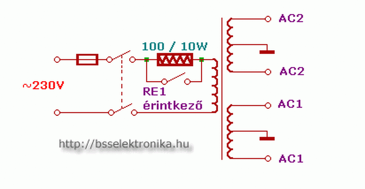

(#) Sebi válasza zolika87 hozzászólására (») Dec 6, 2014 /
Rejtélyesnek tűnnek a leírtak, de ha már relét használsz, azt miért nem a szekunder oldali pufferről húzatod meg (egy megfelelő soros teneren keresztül - ha nagyobb a pufferfesz, mint a relének kell) akkor legalább van némi késleltetése is...
(#) erbe válasza zolika87 hozzászólására (») Dec 6, 2014 /
Beteg a rajzod. A relének semmi késleltetése nincsen. A jelölés szerint közvetlen 230 V-ról hajtod. Hány voltos a reléd?
A te esetedben a relé tekercsét a szekunder oldalra, érintkezőit a primer ágba kellene kötni.
(#) zolika87 hozzászólása Dec 7, 2014 /
Amíg át nem kapcsol a relé, az ellenálláson át felmágneseződik eléggé a trafó, hogy ne csapja le a a hálózatot (900VA torroid). A relé 230 V-os. Több helyen láttam már, és működik! Előtte meg egy hálózati zavarszűrő van. Földelve telefonról tökéletesen szól, számítógépet rákötve zúg de szól. Biztos valami földhurok, de nem bírok rájönni mit kéne máshova kötni pedig öt alkatrész az egész.
