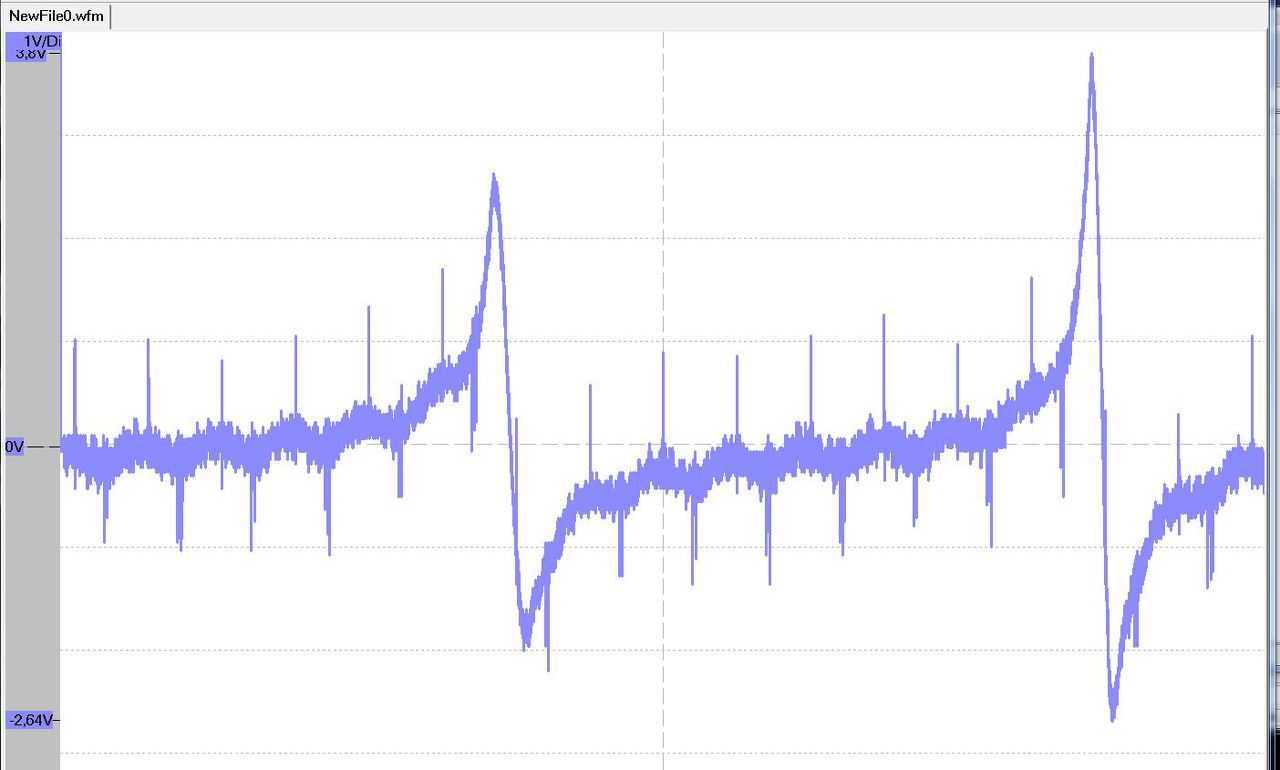

(#) oldmann válasza oldmann hozzászólására (») Dec 24, 2014 / 1
engedjétek meg, hogy beszámoljak a hibakeresés menetéről, hátha a későbbiekben hasznot szolgál valakinek.
Mivel nem tudom, milyen keresőszavakkal kell a Guuglin rákeresni a gyújtás modul bekötésére, visszakövettem a vezetékeket. Utálatos egy meló, az biztos A kis hétlábú a P+ és +INPUT lábakon várja a tekercs jelét. Erre rászkópoltam és a mellékelt ábra görbéjét kaptam, elfogadtam, hogy a tekercs működik. A COIL az eszköz kimenete, ez szaggatja meg a gyújtótrafó primer tekercsét. Erre ráraktam egy 1w-os izzót és indítózáskor figyeltem, hogy villog-e az izzó. Nem villogott, márpedig ekkor nem is szaggatja meg a trafó primer tekercsét. Ebből arra következtettem, hogy a modul tönkrement. Vettem egy újat és a cucc elindult.
Tapasztalatotok szerint létezik egyszerűbb módszer ilyen esetben a hibakeresésre? Tudom, kérjem kölcsön a szomszéd autóját és próbálgassam az ő alkatrészeivel
Üdv és Kellemes Ünnepeket!
