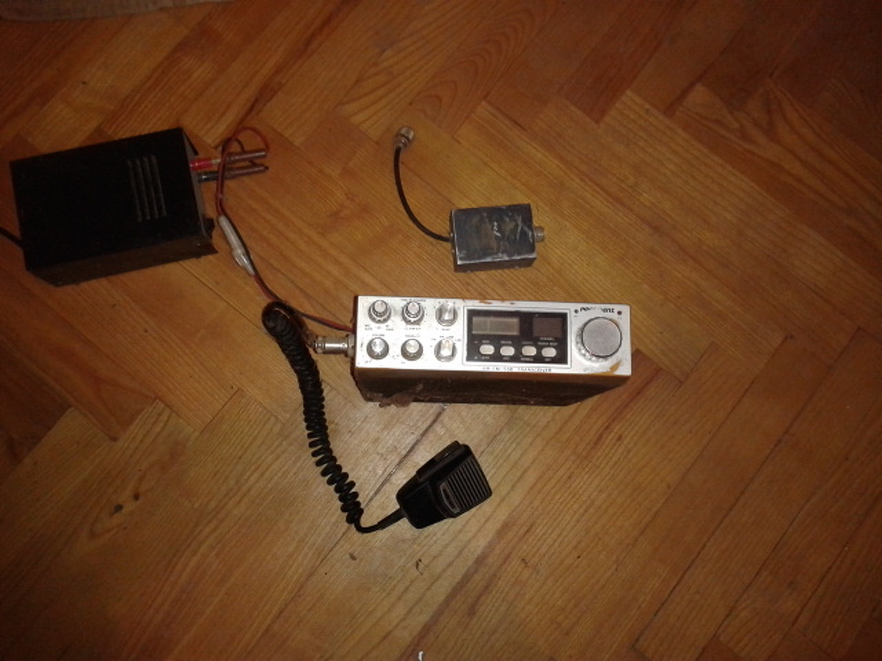

Hozzám került egy President márkájú CB. Meg akarom hirdetni, de nem értek hozzá, működőképes állapotba akarnám eladni. Hogy tudom kipróbálni, hogy biztos ne legyen probléma? Üdv
PÜ ment !
