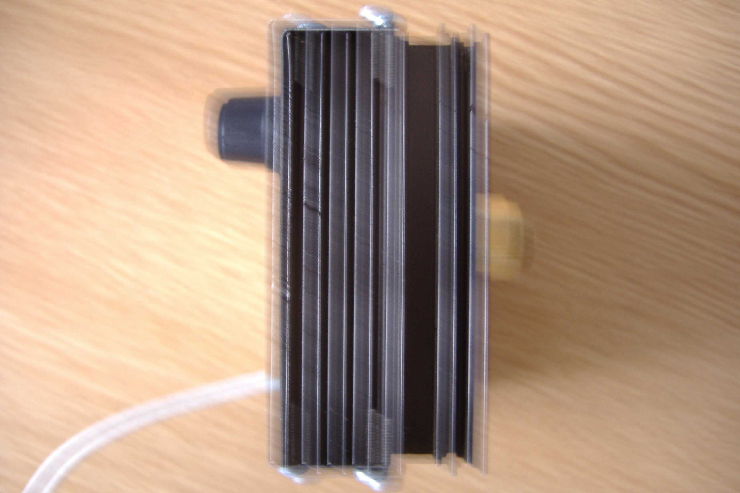

(#) Karcsy hozzászólása Jan 26, 2008 /
Az lenne a kérdésem, hogyha megcsináltam a szupepe féle kapcsit és belőttem a teljesítményt, valamint megfelelő hűtéssel láttam el, mindíg le kell venem 0- ra a teljesítményt bekapcsolás előtt? Ezt azért kérdezem mert ez az utolsó lézerem és nem szeretném tönkretenni, régebben írtátok h ne rakjuk közvetlen az áramra a diódát amikor bevan kapcsolva a generátor, vagy vmi hasonló . Szóvah ha belőttem 300mW-ra és utánna ezt közvetlen rákapcsolom, akkor meghal???
Amúgy ittvannak a képek (bocs a szellemképért, makróba csináltam és remegett a kezem )
