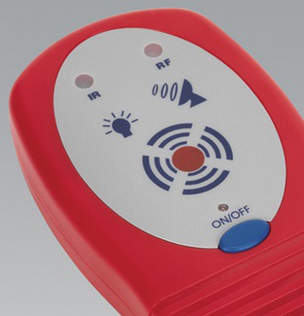

Üdvözlök mindenkit!
Egy szerintem nem olyan bonyolult kis eszköz építésében szeretném kikérni a hozzáértők segítségét.
Ez egy távirányító tesztelő készülék, ami érzékeli a rádiófrekvenciát és az infra jelet. Értelem szerűen bekapcsoljuk és amelyik jelet érzékeli a készülék, ez lehet ugye IR vagy RF, akkor villan a led a szimbólumok mellett.
Minden segítséget szívesen várok

(#) pucuka válasza balazs88 hozzászólására (») Jan 10, 2015 / 2
Egy - két menetű tekercs, diódás egyenirányító, (mint a detektoros rádióknál) egy tranzisztor, a kollektorba egy LED. (ez van a kínai mütyürben is)

(#) proba válasza balazs88 hozzászólására (») Jan 11, 2015 /
Infrára, mint már írták a legegyszerűbb, "szinte" mindig kéznél lévő telefon/fényképező. Ha ez nem tetszik, egy szinte bármilyen 3 lábú infravevő a kimenetére egy tranzisztor, utána egy kis piezó lapka.

(#) birs válasza balazs88 hozzászólására (») Jan 16, 2015 / 1
Én szoktam javítani autó riasztó és központi zár távokat,azokat simán be lehet fogni
egy rádióval az fm sávban olyan 90-101 között.
Pár centire téve az antennától és közben hangolni a rádiót,simán befogja a jelet.

(#) Inhouse válasza Propanol hozzászólására (») Okt 24, 2017 / 1
Veszel egy 433MHz-es vevőpanelt, dekóder nélkül és méred a kimenetén a beérkező jelet.

(#) bbb válasza Propanol hozzászólására (») Okt 27, 2017 / 1
Vagy veszel egy SDR képes DVB-T sticket és azzal nézed a jelet.
