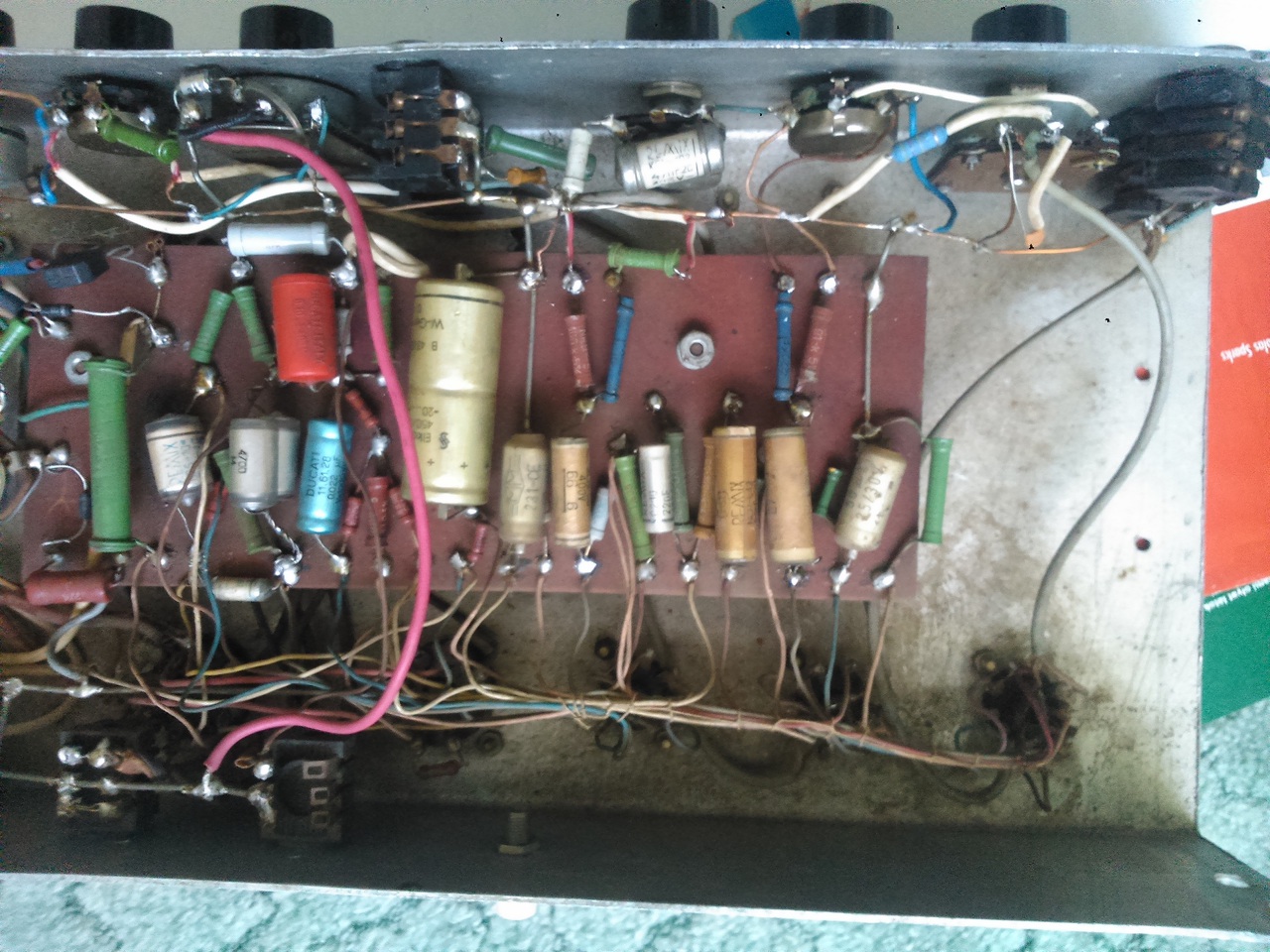

Nem biztos hogy jó helyre írok, ritkán fórumozok. Olyan problémám lenne, hogy apámnak van egy 60w-os csöves hangosítási erősítője (mono). Típusa Super bass 60, valami magyar gyártmány, nem találtam róla semmit a neten. Olyan baja van, hogy bekapcsoláskor, amikor csak stanby van azaz a csőfűtés megy, akkor nincs kimenet, csak ha azt is bekapcsolom egy másik kapcsolóval. A kimenete zúg, rajta van az 50Hz. Szól, minden funkciója működik mármint ezalatt a hangszínszabályzót értem (bát kicsit érdekesen, mert fél hangerő alatt semmit sem csinálnak), mind a kettő csatornán. A zúgás állandó, nem növekszik a hangerővel. Ha a mély hangszínszabályzót minimumról maxra tekerem gyorsan akkor egy pillanatra elhalkul a zúgás, ha pedig maxról minimumra akkor erősödik egy kicsit, ugyan ezt csinálja mind a kettő csatornán. 5db cső van benne, 3db ecc84 és 2db el34. Némileg jártas vagyok az elektronikában (révén autóvillamosságis vagyok) de a csöves erősítők belvilágát nem ismerem. Én valami kondenzátorhibára gyanakodok. Az egész cucc 1960 körüli gyártás.
(#) djcaveman válasza monarovauxhal hozzászólására (») Jan 17, 2015
Egy fénykép talán segítene.... Legalább a belsejéről, illetve a külsőről.

Addig eljutottam hogy a bejövő jel közvetlenül rámegy 1-1 csőre, majd onnan megy a hangerő szabályozó potméterhez, illetve onnan át a basszus és magas potméterekre. A hangerő és a hangszín potméterek után van 1-1db 22nF 400v-os kondenzátor egy ellenállással. Meg ugye a hangszínnek a baszusnál 2 kondenzátor.
(#) ngyzoli válasza monarovauxhal hozzászólására (») Jan 17, 2015
Szia! Mivel ez egy nagyon régi cucc(öregebb,mintén vagyok),és láthatóan nem volt felújítva,az egészet át kéne kondizni.Főleg a tápját.Ezek az elkók már ki lehetnek száradva.A zajok túlnyomó többsége innen ered.Neked kell eldönteni,megér-e ennyit a dolog.
A hozzászólás módosítva: Jan 17, 2015
(#) monarovauxhal válasza ngyzoli hozzászólására (») Jan 17, 2015
Egy két kondenzátor lett benne cserélve csak, amúgy bontatlan. Úgy tűnik sikerült szerezni egy öreg szakit aki átnézi. (egyébként fontos mert apám zenél és ezzel kellene majd menni. Meg örökségem is)
(#) Longa György válasza monarovauxhal hozzászólására (») Jan 17, 2015
Szia.Nagyon jó kis cucc ez.Nehogy elrontsad még jobban.Vedd ki a csöveket és a tápegységet próbáld először rendbe tenni.Kondenzátor csere stb...
(#) monarovauxhal válasza Longa György hozzászólására (») Jan 17, 2015
Akihez visszük az ért hozzá, többet javított ilyet mint én. Remélem én is hogy jó lesz, mert elég öreg (1960), meg mint mondtam, örökség.
