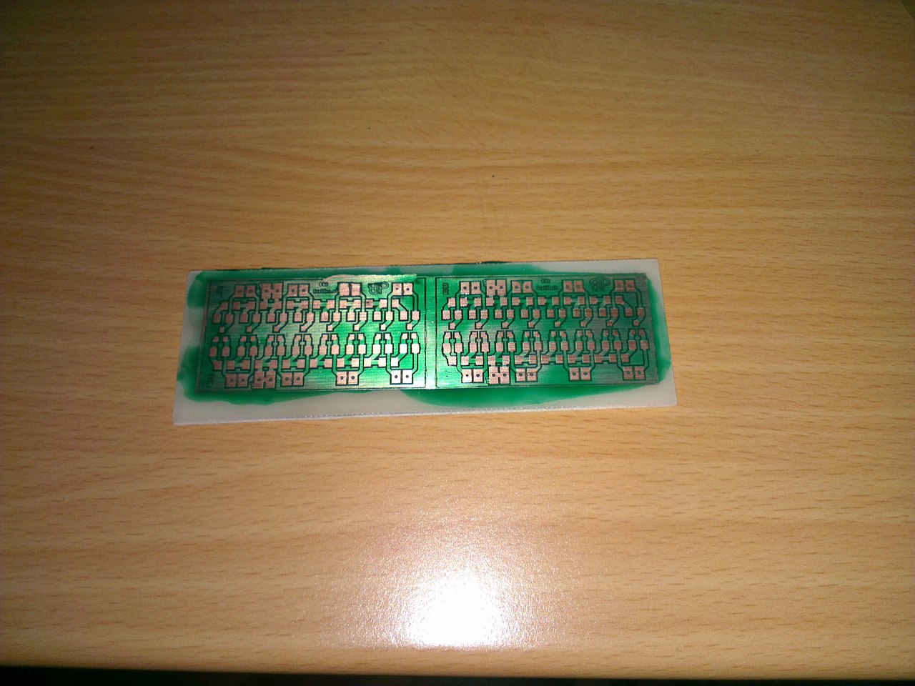

Elég szimpatikus ez a leírás és persze ez a kapcsolás is.. Köszi..
A nyák már elkészült már csak le kellene adjam a rendelést a hestore-nak... A hozzászólás módosítva: Jan 29, 2015
