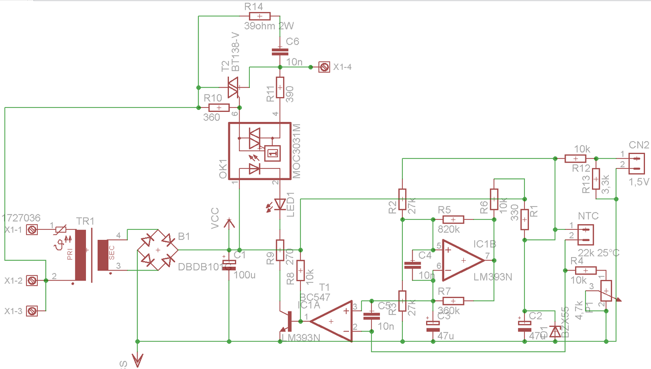

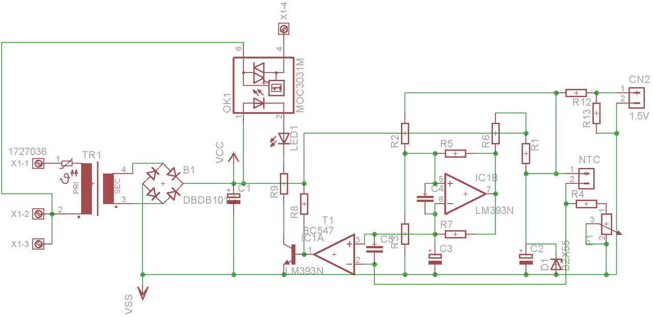

(#) gyulank válasza proli007 hozzászólására (») Nov 3, 2014 /
Venti nélkül így jó lenne?
(#) proli007 válasza gyulank hozzászólására (») Nov 3, 2014 /
Hello! Jó, de kérdés, a MOC elbírja-e azt a terhelést, amit rákötnél.
(Amúgy szőrnyű ez a sas, meg kevésbé slamposan is meg lehetne rajzolni..)
Mi bírna sokat?
A Triac amihez készült. Adatlap nyema?
Jó, de az nincs leválasztva.
Lennél oly kedves megnézni a MOC adatlapját? A MOC nem marad el..
Jó ez így amit ajánlottak. A szűrőtagon láthatod, hogy 2W-os a többi meg mindegy, mert ha a tirisztor nem gyújt be, úgy is leég, akár miiből van. Ha meg begyújt nincs rajta teljesítmény..
(#) gyulank válasza proli007 hozzászólására (») Nov 4, 2014 /
Én egyiken sem látom, hogy hány Wattos. Ja, a 39R-en a 2 vonal. És ez 2W-ot fogyaszt, vagy a feszültségtűrés miatt kell nagy? És ez akkor 4-36V közt működne, és mindegy, hogy a LED-el sorba, vagy párhuzamosan van kötve az opto, de az R9+LED együttesén max. 3V 15mA mehet át? Vagyis elég az R9-et méretezni a táphoz?
(#) kadarist válasza gyulank hozzászólására (») Nov 4, 2014 /
Ott van az R14 mellett, hogy 2W.
(#) gyulank válasza kadarist hozzászólására (») Nov 4, 2014 /
Ezt én rajzoltam, azért van ott.
Most így utólag megkérdezném, hogy miért arányos szabályzó, és mi az 1mp? Szóval ez nem ugyanolyan teljesítménnyel fűt a beállított hőmérséklet alatt? Ha jól gondolom, akkor ez idővel komparál, és 1 mp a hiszterézis, így csökken a hőingás, de amíg el nem éri a hőmérsékletet addig teljes teljesítménnyel fűt, ami így is túlhevülést okozhat. Nehéz lenne megoldani, hogy a fűtőtest ne melegedhessen mondjuk 45°C fölé? Mondjuk meg kell duplázni az áramkört, és a másik kimenete a VCC-t kapcsolná a fűtőtest hőmérsékletének függvényében?
(#) proli007 válasza gyulank hozzászólására (») Nov 4, 2014 /
Egy arányos szabályzó a beállított és mért hőfok különbségével arányos jelet ad ki.
Ez, az arányossági szakaszában egy lassú PWM jelet ad ki. Természetesen azon kívül, 0 vagy 100% a kiadott jel. Az 1mp a Lassú PWM periódusideje.
A kutyát nem érdekli a fűtőtest hőmérséklete, a szabályozott tér hőmérséklete a lényeg, amit az érzékelő figyel. Ha Te a fűtőtest hőméréséletét szeretnéd szabályozni, akkor majd megoldod..

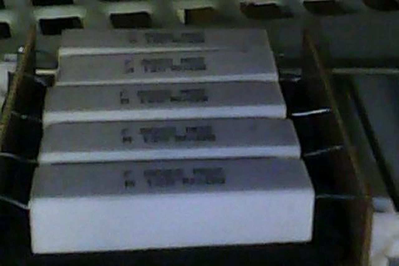

(#) articsoka válasza IQNUKU hozzászólására (») Jan 5, 2015 /
Kedves Iqnuku, és többiek. Mivel új vagyok, a szlogen továbbra sem változik: keltetőgépet szeretnék...
Van egy hagyományos, régi, még bőrrel is bevont hungarocell hűtőtáskám.
Rengeteg variáció, megoldásokat olvastam itt e fórumban. Az égő-izzós verzió nem valahogy nem jön be, ellenben a ellenálláshuzalos dolog az tetszik. Amit ti írtatok, az ez a típus lenne:
Ellenállás: huzal, kerámia tokban; THT; 5,6kΩ; 10W; ±5%; 10x9x49mm
http://www.hqelektronika.hu/hu/product/res_5k6_10w
Ahogy Iqnuku is írta korábban, hogy két vastagabb rézvezetéket felhasználva, és egyben tartónak is, párhuzamosan rácsatlakoztatom a fentebb említett ellenállásokat. A két rézvezetékre mehetne egyből a 220V. A kérdésem az lenne, hogy mennyi ilyen ellenállást vegyek, kössek be, hogy a hagyományos formátumú hűtőládában ideális legyen majd a hőfok.
A vezérlés pedig ez lesz, amivel fogom kapcsolgatni a fűtést, azaz erre a 220 0-ját:
http://www.ebay.com/itm/361084842046
Válaszaitokat előre is köszönöm. Ha valamit rosszul írtam, ill. hükyén fogalmaztam meg, elnézést, de nem vagyok egy elektromérnök. :|

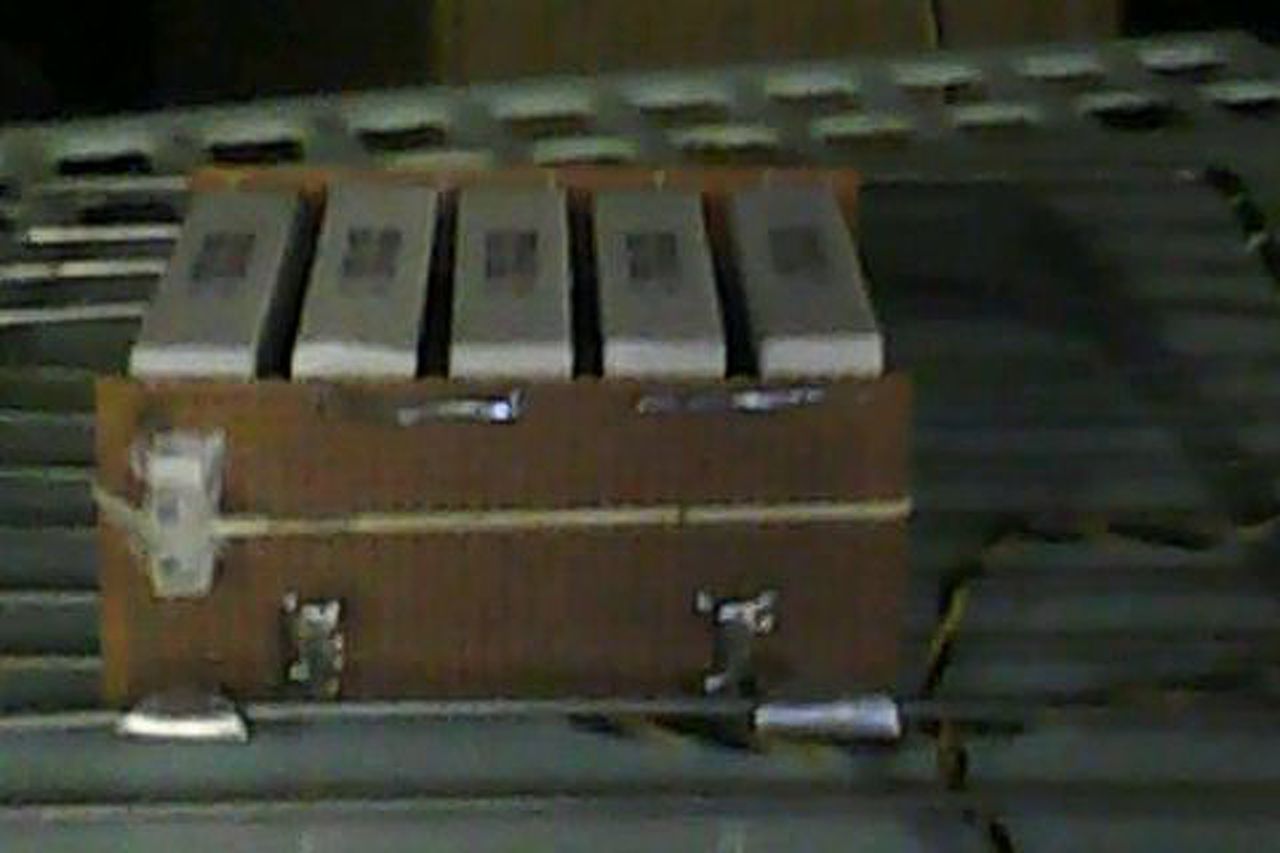

(#) frázis válasza articsoka hozzászólására (») Jan 6, 2015 /
Javasolnám Neked ezt Bővebben: Link. Ha, 5,6 ohmos ellenállással akarsz fűteni 230 V már régen nincs 220 V), eleve rossz ötlet. Gondold el, a fűtés legalább kellene 60 W hőteljesítmény,hány db kellene a te paramétereiddel? Durván 160 db! P=U*U/R Inkább javasolnám a 220 ohm 20 W kerámiát, ebből 4 db 230 V feszültséggel 60,11 W lesz és az egy ellenállásra jutó teljesítmény 15 W, az egyenkénti hő érzet sem túl forró. Itt egy kész, igaz 5 db-os, de a lényegét tekintve nem releváns.
Ezeket fel kell pakolni pc ventire.
A hozzászólás módosítva: Jan 6, 2015

(#) IQNUKU válasza frázis hozzászólására (») Jan 6, 2015 /
Ne keverd össze az 5,6 Ω-ot az 5,6 kΩ-al! Az általad idézett P=U2/ R képlet alapján 230 voltot 5,6 kΩ-ra rákapcsolva, azon 9,44W hő keletkezik. Párhuzamosan kényelmesen alkalmazhat több darabot. Darabonként 9,44 Wattal növelheti, vagy csökkentheti az össz fűtőteljesítményt.
Kedves articsoka! Vegyél 6 darabot. Szerintem ekkora térfogathoz 40-50W bőven elég. Kezd 3-4 ellenállással. A próbaüzemkor kiderül, kell-e még, vagy már ez is sok. Valószínűleg marad tartalékba is.
A kínai szabályzóba épített relét javaslom szilárdtest relére cserélni.
(#) articsoka válasza IQNUKU hozzászólására (») Jan 6, 2015 / 1
Szia.
Köszi neked is a hozzászólásodat. Nekem kezd egy kicsit magas lenni ez a ohmos dolog. Annyi leesett, ha jól tudom, hogy az 5,6kΩ az 5600Ω. Na most Frazis képei alapján 5x 220Ω 2öw ellenállásból mi jön ki, mivel ez megvan alkotva... Mert az 5600Ω meg a 220Ω elég messze van egymástól. Bocsi, de itt e ohmos témában nagyon fapados vagyok.
(#) IQNUKU válasza articsoka hozzászólására (») Jan 6, 2015 /
Olvasd is el, amit frázis barátom írt!
4 ellenállást javasol, csak a képen van 5.
„Inkább javasolnám a 220 Ω 20 W kerámiát, ebből 4 db 230 V feszültséggel 60,11 W lesz és az egy ellenállásra jutó teljesítmény 15 W”
Az 5,6kΩ azért jobb választás, mert nem ismered a szükséges fűtőteljesítményt. Ezzel a megoldással durván 10 Wattonként tudod növelni, vagy csökkenteni. Rugalmasabban tudod variálni a gyakorlati tapasztalat alapján. Azért írtam, kezd a próbát 3, vagy 4 ellenállást rászerelve a ventilátorra.
Próbáld ki, fel tudja-e fűteni a hűtőtáskát? Lehet, hogy pontosan elég, de lehet hogy sok, vagy kevés. A tapasztaltak alapján módosíts, ha szükséges. De ezt a próbát csak te tudod elvégezni.
(#) proli007 válasza articsoka hozzászólására (») Jan 6, 2015 /
Azért zavaros, mert elfelejtették megírni, hogy a 220ohm-ok sorba vannak kapcsolva, így 5db esetén annak ellenállása 1100ohm. Fűtőteljesítménye pedig 48W lenne. Négy sorosé 880ohm, és fűtő teljesítménye 60W lesz.
Az 5,6kohm-ok viszont párhuzamosan vannak kötve, azokkal szabadabban variálhatod a teljesítményt. Egy ellenállásra ott 9,5W jut.
