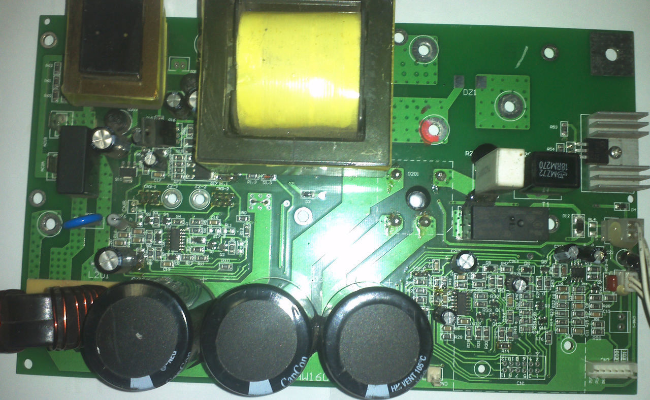

(#) BlackForce hozzászólása Feb 8, 2015 /
Üdv mindenkinek!
A minap kaptam egy Einhell BT-IW150 inverteres hegesztőt hogy javitsam meg.
Minden előzetes bekapcsolás nélkül először ripityára szedtem,hogy átnézzem először is a primér meghajtó részt.Nagyon hasonló a BT-IW100 hajtásához.Itt is 10n60 igbt-k vannak benne(panelre ültetve),csak 6 drb oldalanként,a diódák stth6003(azokat nem számoltam meg).Lényeg a lényeg,hogy ezen részében semmi hibát nem találtam.Majd átnéztem a nagyfesz puffer kondikat is(3 darab 470µF/400v),meg az egyenirányitó hidat is.Ezek is jók.Miután összeraktam,égőn ketesztül bekapcsolva a készülék úgymond beindul.Azonnal világit a zöld és a sárga égő is.Majd amikor a reléje is meghúz a sárga égő elalszik,de a ferit trafóból kattogás hallatszik.Ez ugy nem jó.
Ekkor belemértem a vezérlésbe (itt is UC3845,L6386 és LM324 ickkel van megoldva a vezérlés).
Egyenlőre ott tartok ,hogy az UC3845 és az LM324 nem kap tápot.A régebben javitott einhell-ek tapasztalatából kiindulva,addig nem műkszik az L6386 amig az UC nem indul be (a tápja minimum 10V felett kéne lennie (persze a nominális fesz szerintem itt is 15v ,mint a többi tesóinál).
Esetleg valaki javitott már ilyet(ilyen hibával)?
Netalán valami rajz,hacsak hasonló,nagy segitség lenne.
A hozzászólás módosítva: Feb 8, 2015
Talán ez a vezérlés hasonlit a nálam lévő gép vezérlésére
Nálam is van segédtrafó két sekunderse kimenettel, van két TIP122 tranzisztor(amit még igy első látásra láttam).
A hozzászólás módosítva: Feb 9, 2015

(#) Chipmunk1960 válasza BlackForce hozzászólására (») Feb 10, 2015 /
Szia, Ha kattog, akkor próbálj keresni valami zárlatot, mert nem tud elálni a táp, és azért nincs meg a 15, vagy az 5V Ref a 3845-nek.
