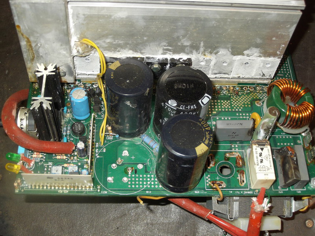

(#) Raszputyin60 válasza Raszputyin60 hozzászólására (») Dec 26, 2014 /
Még 2 kép.

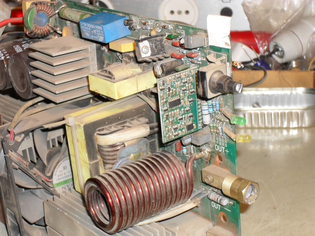

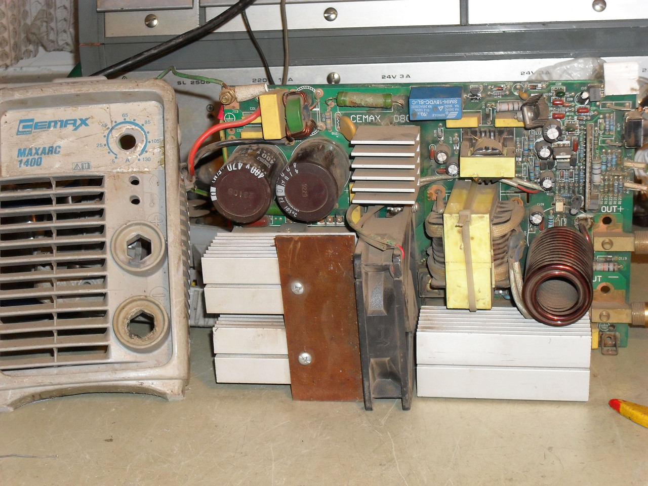

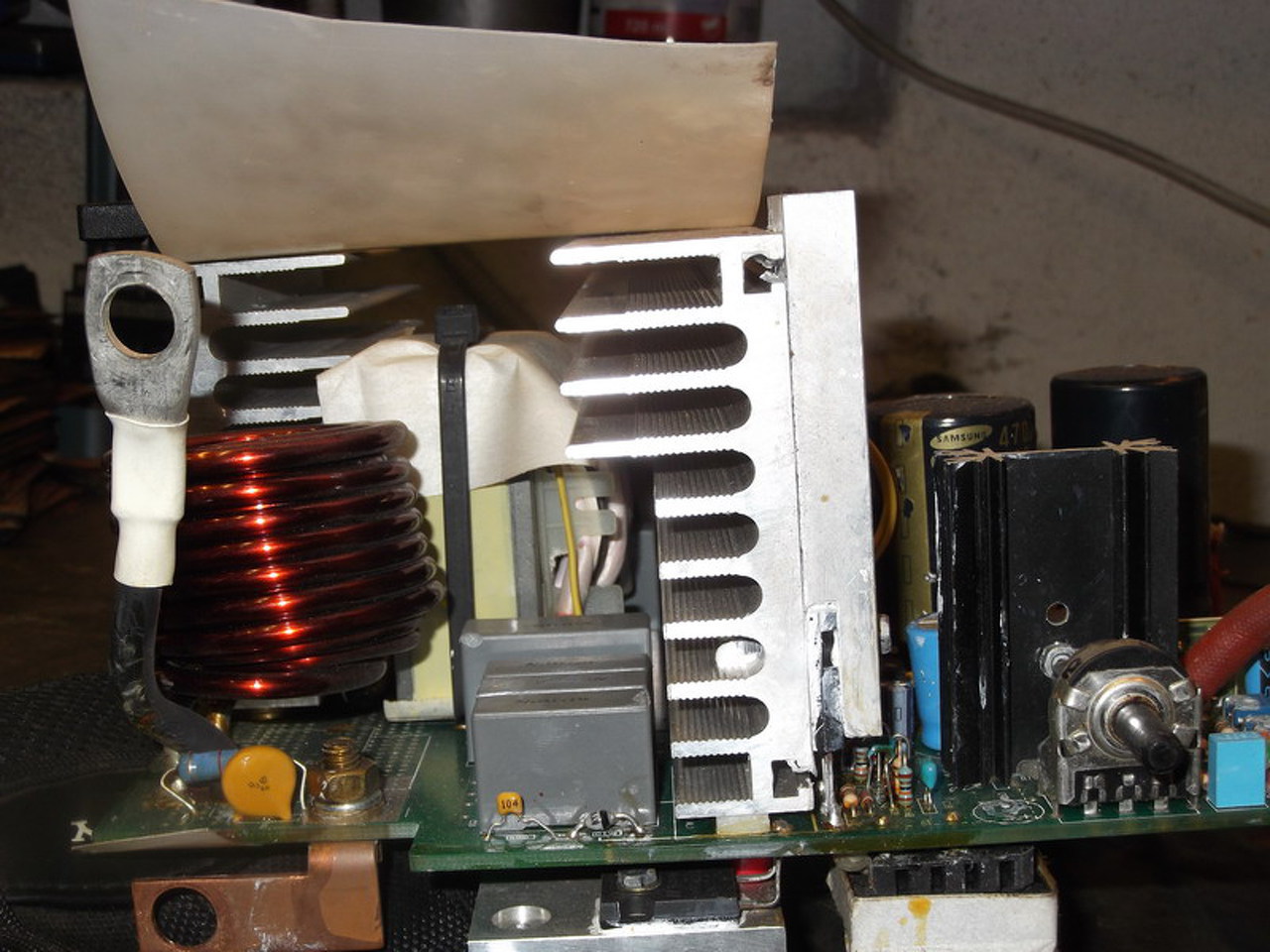

(#) Hetope hozzászólása Jan 23, 2015 /
Szebb napot mindenkinek !
Megint kínlódok egy cemax maxarc 1400-as inverterrel. Most az a helyzet hogy indításkor csinálja amit kell vagyis feltölti az elkókat majd a relé zárja az ellenállást beindul a venti megjelenik a + 15 volt de kigyullad a sárga led és nincs semmi feszültség a kimeneten . Az IGBT-ék (2 drb) jónak tűnnek sehol égés nyom se füst . Azt az információt kaptam hogy talán kevés volt a hálózatban a feszültség. Mit kell ilyenkor ellenőrizni ? Jó lenne ha valaki tudna egy ki induló ötletet adni.
Előre is köszönöm !

(#) Phile80 válasza Hetope hozzászólására (») Jan 23, 2015 /
Ha tennél fel képet róla, lehet könnyebben tudnánk segíteni. A +15V külön segédtáppal van előállítva, vagy csak előtétellenállásokon keresztül a főtápból?

(#) Hetope válasza Phile80 hozzászólására (») Jan 23, 2015 /
VIPER20-as IC-vel van megoldva a segédtáp. Volt már gondom az ilyennel csak nem ebben a gépben és a gond az volt hogy amiket most lehet venni azok már hamisítványok és még a lábaik is másként vannak hajlítgatva .
Az IGBT-k lábain megvan a négyszögjel?

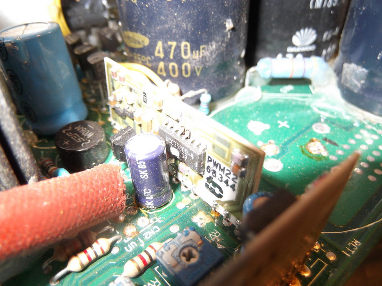

(#) Hetope válasza Hetope hozzászólására (») Jan 24, 2015 /
Ma talán eljutok a mérésekig addig is egy fotó a gépről
És még egy a vezérlőről
