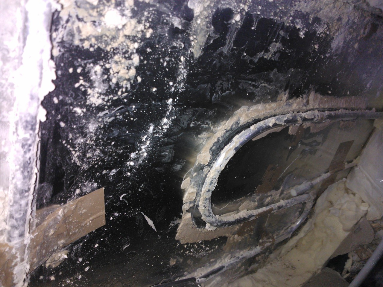

Liebherr alul fagyasztós hűtőm felső része nem hűt rendesen 10-12C, allúl pedig már 30-35C van. Sokáig megy is. Mi lehet a probléma? Sajnos a LIEBHERR márkát vidéken nem igazán szeretik a szerelők. A fagyasztóban levettem a burkolatot és egy jégcsomó van a bal felső sarkában, ahol bejönnek a vezetékek a hátfalon. Szigetelés van a bejövő járatban. A párologtatója nem jeges, ventilátor mükszik. Alul nincs is gond a hűtéssel. Felül deresedik a műanyag a hátfalon. Lehetséges hogy a burkolat mögött lefagy és ezért nem hűt rendesen? Amikor leáll a hűtő, akkor hőtágulás féle ropogást hallani hátulról a felső részen. Átpakoltam a tartalék hűtőbe a cuccokat, és várok pár napot, hátha kiolvad kiszárad a hátulja, majd beindítom újra. Van valakinek ötlete, mi lehet a gond?
(#) zolika60 válasza zozimo2 hozzászólására (») Feb 7, 2015 /
Kifogyott a gáz.
(#) zozimo2 válasza zolika60 hozzászólására (») Feb 7, 2015 /
Ez tuti?
Igen és kapcsold is ki, mert a kompresszor is odalesz.

Tegnapi hibaleírásban elfelejtettem odatenni a minúsz jelet -30-35C alul, és fent +10-12C van. Ez változtat valamin?
(#) kaqkk válasza zozimo2 hozzászólására (») Feb 8, 2015 /
Annyit hogy még nem ment el az összes gáz , vagy szivárog és kevés van már a rendszerben , vagy csökkent a szállítóteljesítménye a kompresszornak. Mindkét hibát csak szerelő tudja orvosolni .
(#) StMiklos válasza zozimo2 hozzászólására (») Feb 8, 2015 /
Hát az nagyon nem mindegy, egészen más a dolog.
Egyet figyelj meg, mert ezt tételezem fel: állandóan jár-e?
Ezt figyeld fél napig, aztán vedd le minimumra a hőfokot és akkor mit csinál, mennyit megy, mennyit áll.
Tippem szerint nem hűtési, hanem vezérlési probléma, eltérően a korábbi válaszoktól, de többet kell tudni egy megfigyelési ciklust megér, hátha olcsóbban megúszod.
Üdv: StMilos
(#) zozimo2 válasza StMiklos hozzászólására (») Feb 8, 2015 /
Közepes, 3-as fokozaton használtam amikor jó volt, de nem volt -25C nál hidegebb alul. Most alacsonyabb, 2-es fokozaton -30-35C és felül +9 +12C között kapcsol ki-be (kb). Több mint egy órát megy, de lehet kettőt is. Jó meleg volt a hátulja. Sokat is áll viszont. Fogyasztása 1,72 kw lett 1 nap alatt. (Amikor jó volt nem mértem) Ez duplája, ha jól tudom...! Ventilátor csak az alsó fagyasztóban dolgozik, felülre nem vezet járat. Leszedtem megnéztem többször is. Elég fura számomra, hogy a műanyag burkolaton keresztül kapja a hűtést a hátfalon. Pedig működött! Deresedni szokott egy kicsit a műanyag hátoldal belseje, a felső harmadán amikor megy a motor. Ez nem lehet baj, mert van egy gyűjtő csatorna (nincs eldugulva) és a motor tetejére folyik a lecsapódás. Most viszont az egész belső hátlap deres volt. Valószínű a hosszú üzemidő miatt. (Amikor leállítottam és kipakoltam a hűtőt, száraz volt a motor tetején a párologtató)
Tesztelhetem még, ha be szabad kapcsolnom, de még várnék egy napot, mert gyanítom, hogy a hátlap mögött jegesedés volt és az száradjon ki valamennyire. Persze nem lehet belülről megbontani ott. Most, vagy kiszárad, vagy nem. Gondolom a ropogás a hátulján ezért lehetett, vagy a meleg rács miatt? Ebből a ropogásból indult a történet. Figyeltem ettől kezdve. Órákat ment a hűtő. Leállítottam, levettem a fagyasztóba a burkolatot, hátha le van fagyva a hűtőtest és nem hűt rendesen. Nem volt jegesedve. Kis jégcsomó látszólag ártalmatlan helyen a felső sarokban a kábeleken. Fél napig száradt, majd beüzemeltem. Először ki se akart kapcsolni 1-es fokozaton, fél napig is ment. Majd felraktam 2-es fokozatra, mert nem volt hideg felül. Ez egy hete volt. Tettem bele hőmérőket és figyeltem. Feljebb nem akartam kapcsolni már, hiszen alul túl hideg így is.
Hát ennyi amit észrevettem eddig.
(#) laccika77 válasza zozimo2 hozzászólására (») Feb 8, 2015 /
Valószínű gázhiányos! Ha csak a normál térben van szabályzó akkor kapcsol(na) csak ki mikor ott megfelelő a hőmérséklet. Ha tuti deres az egész hátfal akkor az ellentétes a megérzésemmel, akkor inkább a kompresszor gyengélkedik.
Szevasz!
Én is hajlok így a gázhiányra, de van, ami ennek ellentmond, a -30-35-ös mélyhűtő.
Nem lehet, hogy átázott a normál tér szigetelése? Körben, ahol hozzá lehet férni, a külső oldalon mérni kellene hőmérsékleteket (tapintó) hőmérővel. De legalább valahogy kitalálni milyen hőmérsékletű, tapogasd meg...
Hirtelen ennyi jutott eszembe.
Üdv: StMiklos
Nekem is gyanús az átázás, és meg is fagyhat, ettől volt a pattogó hang. Igazodik a műanyag olyankor. Sőt a fagyasztó térben a védőburkolatot leszedtem és ennek a csavarjai a belső hátfalba vannak behajtva. Ezen a kis lukon láttam vízcseppet kibuggyanni. Ez is azt jelentheti, hogy vizesedés van a szigetelésben. (gondolom én...) A hátulján nem nagyon férni hozzá semmihez a hűtőrács miatt, beteríti az egészet. Elég közel van a szigeteléshez, bár csavarozva van. Melyik részén kellene mérni? Szondás hőmérőim vannak, aminek az érzékelőit rá tudnám ragasztani, de nem fog ráfűteni a hűtőrács? (nem rács, hanem teli lemez panel)
Szevasz!
Ha "fűt" is rács (kondenzátor), akkor sincs ott 65 foknál több.
Mérni? Mondjuk 5 centis rácspontonként, aztán magadnak valami térképfélére rajzold fel, írd fel, lehet érdekes lesz a "látkép".
Talán körvonalazódik valami ezt látván. De lehetőleg (mert csak így ér valamit) szigeteld el magát az érzékelőt a környezettől, csak a falat lássa.
Mérhetsz az oldalfalon is, már ha tapogatással úgy érzed, nem kéne olyan hidegnek lenni.
Az csak néhány fokkal lehet hidegebb a környezetnél.
Üdv: StMiklos

üdv! Mikor a gáz csak kis része hiányzik (5-10%) akkor pont ez a jelenség. A fagyasztó elpárját még teljesen elárasztja, (ezért ott még hidegebb is van mint kellene a szívóoldali nyomás is csökken) a normál tér elpárjába már nem jut folyadék vagy csak nagyon kevés, ezáltal ott kevésbé hűt! Mivel a szabályzó is a normál térben van nem is fog kikapcsolni...

(#) StMiklos válasza laccika77 hozzászólására (») Feb 9, 2015 /
Szevasz!
Lehet de csak végső esetben szoktam megnyitni a hűtőkört.
A gázkör járat meg úgy néz ki (bár lehet nem mindig így van), hogy mélyhűtő fele, át a normáltérhez kisméretű elpárologtató, vissza a mélyhűtő másik feléhez és szívócső.
Meg ha egyszer elkezdett fogyni a töltet, akkor az már nagyon necces, érdemes-e vele foglalkozni.
Tavaly cseréltem 37 éves hűtőmet, nem volt gázhiányos. Ezek a maiak meg????
Üdv: StMiklos

Holnap jön egy szerelő! Azt mondta kapcsoljam be, hogy lássa mi a helyzet. Sajnos nem tudok mit kezdeni vele. Szakember kell hozzá. 6 óra alatt hűtött le annyira , hogy kikapcsoljon először. Alul -35, felül +10C. Most viszont nincs deresedés felül.
(#) zozimo2 hozzászólása Feb 10, 2015 /
Szerelő itt volt, egy perc se kellett és azt mondta kukába való a LIBHERR Hűtőm! 2-3 éves!
A felső részbe benyúlt és megállapította, hogy befele domborodik a műanyag hátfal és mozog. Ezt én is észrevettem, de nem gondoltam hogy ekkora probléma. Levált a műanyagról a hűtő panel a burkolat mögött, ami rá volt ragasztva. Így nem adja le a hűtés a hűtő térbe, csak mögötte hűti magát és párásodik, jegesedik, majd átvizesedik a szigetelés, stb. Lényeg hogy nem jó így, és nem javítható.
Erre tudtok valami megoldást?
Veszteni valóm nincs, ha szétszedem és próbálkozom rögzíteni a műanyagra a hűtőpanelt.
Vagy ne is próbálkozzak?
(#) dani vince válasza zozimo2 hozzászólására (») Feb 10, 2015 /
Szia.
A műanyag azért vált le mivel a mögötte lévő csővezeték lyukas és a nyomás alatt lévő hűtőgáz kiszabadult.
Ez a nedves trutyi a cső körül ez valami gyári ragasztó, tömítő anyag, vagy ott képződött? Tudja valaki?

(#) StMiklos válasza zozimo2 hozzászólására (») Feb 10, 2015 /
Szevasz!
Tippem, de nem én tapogatom, és kilószámra használtam hővezető pasztát. Színre mint a gitt, állagra lágyabb.
Speciális hűtőlapok esetén néhány forrasztással "rögzítettem" a csövet, nálam minden vörösrézből volt, de ott ugye csak egy vékony hőátadó csík alakult ki és mint egy varrat körül volt rakva a cső és a lap között pasztával. Ezt követően talpas U alak formában végig volt ragasztva széles ragasztószalaggal hogy nem menjen alá a habosított szigetelőanyag. Tökéletesen működött.
Ha nem lyukas a cső, nincs szivárgás, ezt max feltételezhetem, akkor ha van időd, türelmed, megérhet egy misét. Némi esélyed van, hogy jó lehet...
Kérdés: a kikapart szigetelőanyag nedves volt-e? A csőjárat el volt e válva a hátlaptól?
Első próbára elég lehet, ha körültömködöd valami szigetelőanyaggal, ha mutat némi normál működést, akkor ki lehet habosítani..
Ha igen, akkor jobbak az esélyek. Üdv: StMiklos
A hozzászólás módosítva: Feb 10, 2015
(#) zozimo2 válasza StMiklos hozzászólására (») Feb 10, 2015 /
A szigetelés nem volt nedves, csak a cső körülötti paszta. A cső el volt távolodva a fémfóliás borítású műanyag faltól. A csőkígyó egy fóliával volt lezárva, totál telibe és ezen volt a szigetelő hab. Itt minden rendben volt. A cső elvileg nincs kilukadva, bekapcsoltam és szépen hűlt is. -1c-ig mértem és kikapcsoltam.
