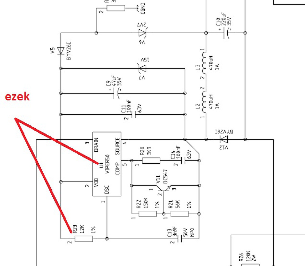

Segítséget szeretnék kérni. Került hozzám egy Cemont Colt 1300 nevű/típusú hegesztő. A képen megjelölt két alkatrész színeződőt illetve füstölt el benne. Ahogy Én tudtam értelmezni ez látja el táppal a 12V ventit a vezérlő panelt és egy trafóba is bele megy. Na itt jön amit nem értek azaz a trafóra minek van rákötve ez a viper 50 nevezetű dolog? A kérdésem az lenne hogy azt a viper 50 alkatrész helyet nem e lehet berakni egy egyszerű stab IC-ét aminek külön rakok bele egy 230V/12V trafót? Így megoldanám az elektronika be tápját függetlenül a invertertől. A DC venti helyet meg kapna egy 230V-osat. De maradt a trafó kérdés..... Vagy cseréljem ki az alkatrészt újakra, s megy ameddig megy megint? Egyébként mit csinál ez az IC? Sose láttam még ilyet. Segítséget válaszokat előre is köszönöm! A hozzászólás módosítva: Feb 11, 2015
Az a viper 50 ic a segédtápja a gépnek,nem lehet helyette egy stabkockát tenni,az átépítés sem lenne egyszerű.Sajnos vannak ilyen gondok a viper ic-vel,de kapható,cseréje nem gond.Anno Tubi reprodukálta ezt a masinát,de a tápot Ő is átépítette,neki sem nyerte el a tetszését (visszalapozva valahol megtalálható). A ventilátort azonban kicserélheted.
Ok, kösz. Ma megvettem a bele való IC-ét. Majd kicserélem, a ventit meg kidobom belőle (csere 230V-re). Szerintem tuti hogy az terheli be a vipert.

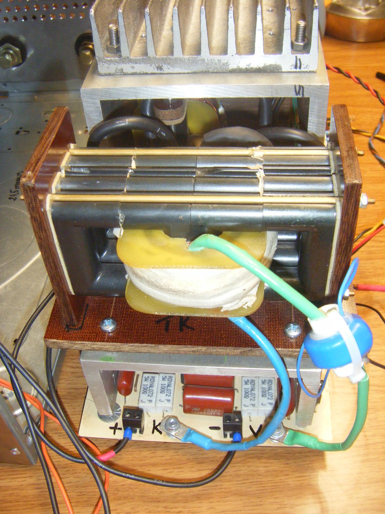

Sziasztok. Ismét kérdéssel fordulok hozzátok a maci inverterrel kapcsolatban. A főtrafót 3 pár U57-es magból készítettem el toroid formában a primer 28 menet a szekunder 8 menet. Mekkoa ellenállásra kéne cserélnem a 820 ohmost a potméternél hogy ne tudjam telitésbe vinni a magot? Mégcsak épitkezés közben vagyok, de szkopom nem lesz élesztéskor. 32KHz a vezérlőkör frekvenciája.

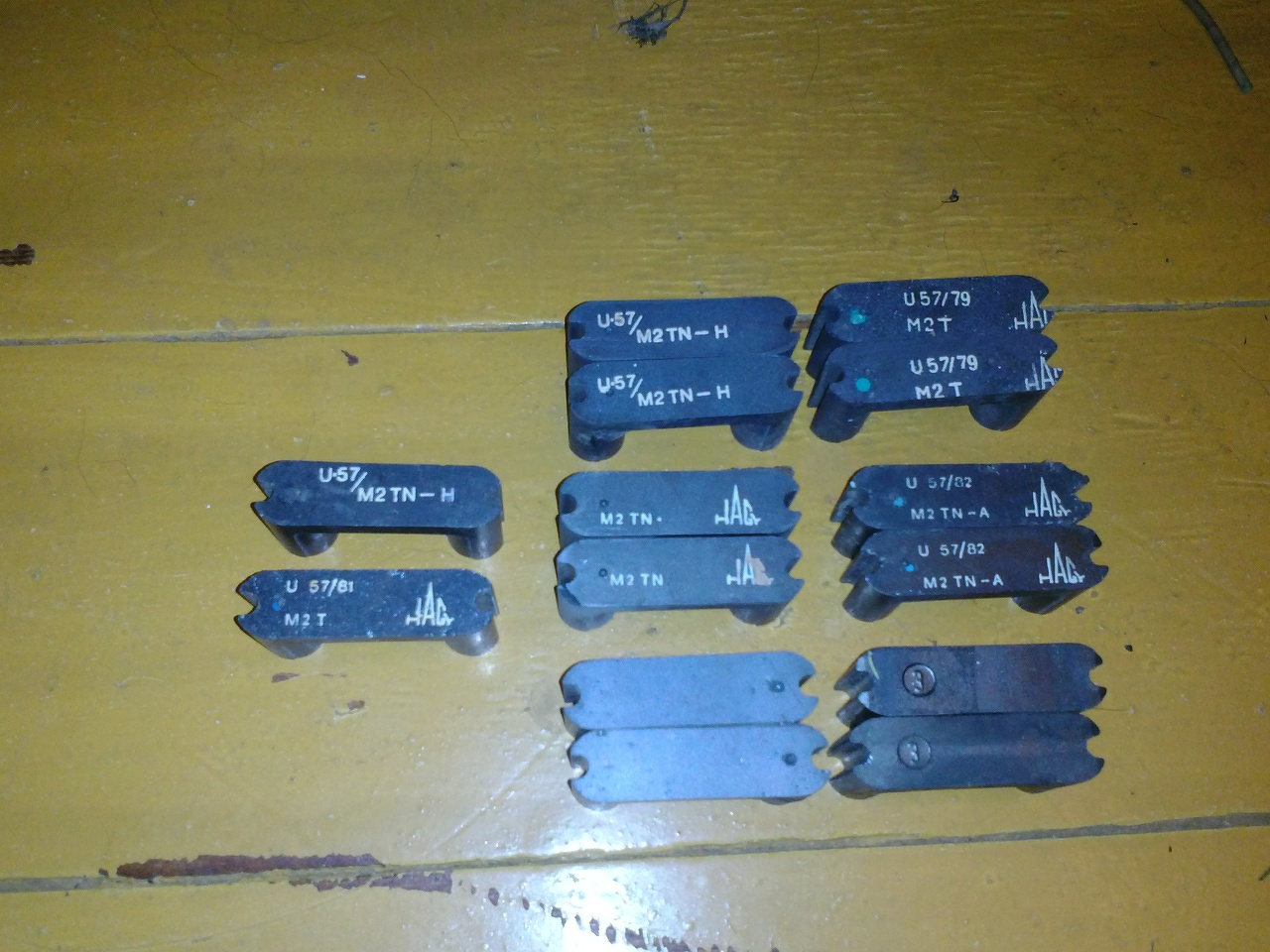

A macit szeretném megépíteni, remélem menni fog. Egy kérdésem máris lenne. Az alábbi képen az itthon fellelt magok vannak. Viszont nem tudom lehet-e ezeket keverni, a felirat alapján nincs 4 egyforma amiből a főtrafót megcsinálhatnám, ha lehet keverni, akkor viszont elég lesz. Másik 1 vagy 2 párból lenne a fojtó.
Zavar a külömbző felirat? Rakd szépen párossával össze ahogy erdgab mester javasolja! U57-es magok...OK-s! Nalam a folytó csak 1 pár... 35uH, 2 éve szolgál az én mackóm... Sok sikert a maci epítéshez!

Úgy gondoltam toroid formában rakok össze 4 párat, mert így kisebb helyet foglal.
Ez macinál nem gond ha a fórumon jól olvastam. 120A-t céloznám ennél több nekem nem kell, még ennyi sem, de ha lehet miért ne. És a fórumban olvastam hogy 120-130A-nél már két mag kell a fojtónak azért is írtam így, de ha 1 is elég még jobb lenne. És persze köszönöm. A hozzászólás módosítva: Feb 24, 2015
Összerakhatod toroidra a főtrafót,úgy is jó lesz,fojtónak elég az egy pár mag,nekem is ennyi van a gépeimben.Sok sikert!

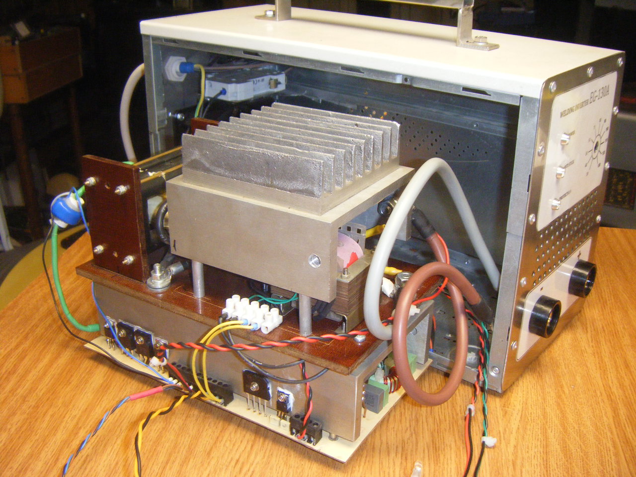

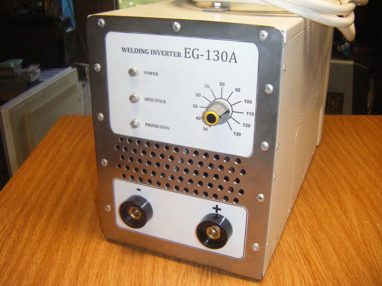

Szép kivitelezés!Én miért nem láthattam eddig?
Akkor így teszek, köszönöm a segítséget!
Pedig láttad, és a Neved viseli! Kellemes napot!
Köszönöm!Visszanéztem az elkészült gépekről készült "gyűjteményemet",valóban kellett látnom,hisz itt vannak a képek.A nyákod is és a gép is nagyon szép kivitel!
Bocsánat,hogy megfeledtem,vénülök sajna........
Fojtónak adok még egy párt (vagy 3-at), és 2 gépet csinálhatsz ennyi anyagból. Még tán félvezetőket is tudok olcsón adni).
