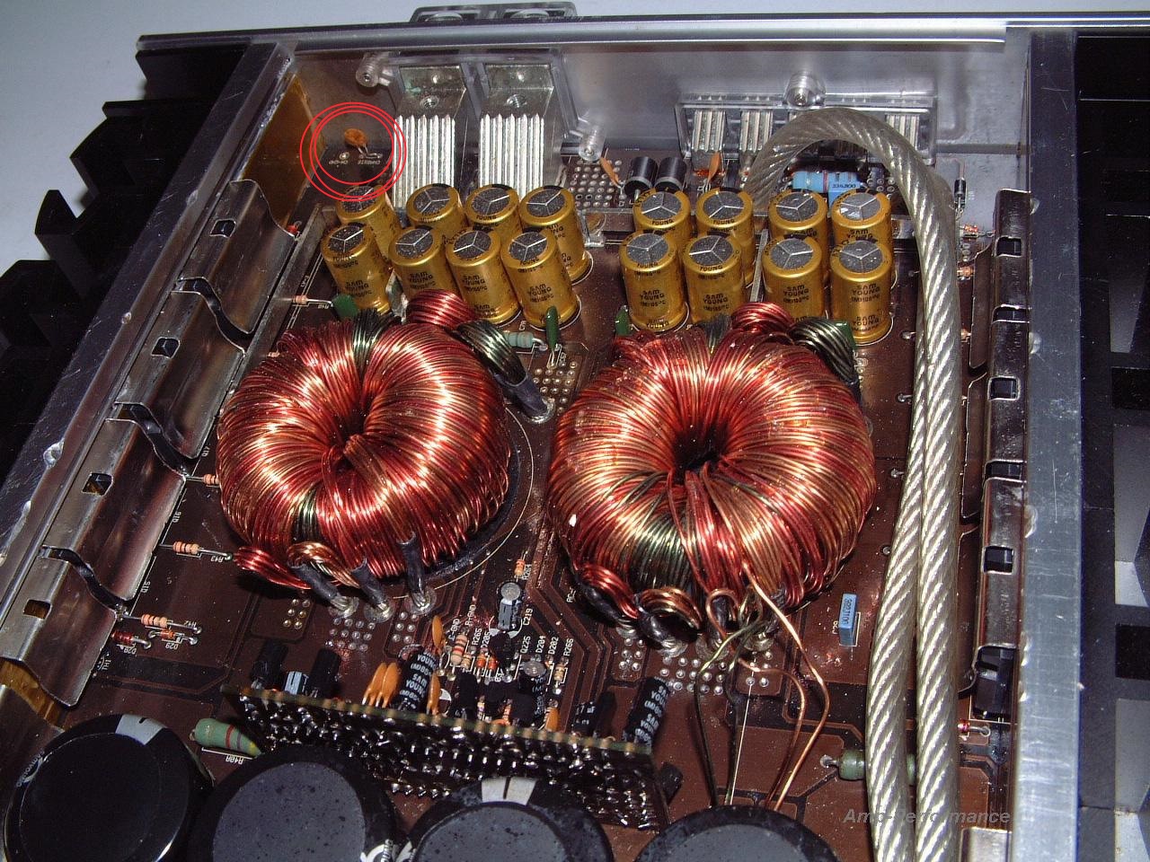

Még lenne pár kérdésem, ha megengeditek... Kezdem beszerezni az alkatrészeket az Emphaser-hez, kérnék még az előzőeken kívül pár infot. Van egy kondi, ami szintén elsült. J 104 van ráírva. Sárga/Barna színű. Bejelölöm képen melyik is az. Ha jól tudom, ez 100nF-ot jelent, +-5%-os tűréssel. De hány V-os? Vagy milyen tipusú kondi ez?
A másik gondom pedig egy dióda... Ez szintén elsült, de az Istennek nem látok rajta semmi jelölést. Gondoltam, ha látjátok hol helyezkedik el, tudtok nekem segíteni ebben is...
A diódát 2 fényképen is mutatom.
Előre is köszönöm a segítséget!!!

A diodát könnyü kideriteni mivel szimmetrikusan van felépitve az erösitö igy a másik végfokpanelen hasonló helyen hasonló képpen van bekötve, arról lelesheted a tipusát.
Az a kerámia kondira gondolsz? Max 50V, nyugodtan rakhatsz 63V at is, csak a kapacitása feleljen meg.

Így van, a másik oldalon is (szinte) ugyan ott van egy ilyen színű, alakú dióda. Frankó. A kondi kérdés is megoldódott.
Köszi szépen!

(neocska már megint nincs jó helyen.) Ugyanis ez a zéner dióda nem a végfoknál van, hanem a tápnál. Ezek fogják meg a gate lábakon a feszültségtüskéket, hogy a fet ne haljon meg. Ez szemben van egy sima 4148 diódával. Régi jól bevált szokás ez az erősítőknél.
A 100nF-os kondi hogy bent van-e vagy sem, az most mindegy. Ettől még az erősítőnek mennie kell. Ez olyan mint ha egy totálkáros autóban kicseréled az index izzót.

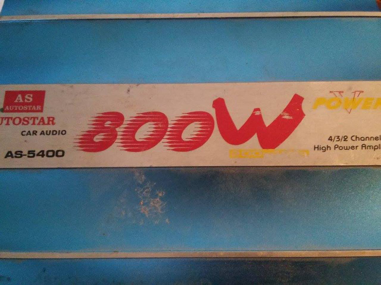

Az előbb írt haver, hogy Autostar AS-5400 as autóerősítője furán szól.
Én ezt nem ismerem. Esetleg van valakinek kapcsolási rajzja, vagy valami infója a lelkivilágáról? A teljesítményből gondolom D-s lehet.

No megkaptam az ominózus erősítőt (Autostar AS-5400) . Kíváncsi voltam én arra a 4x200W ra ezért szétkaptam mi van benne.
Nemlepődtem meg. Van benne 2db TA8210AH integrált erősítő a maga 22W/csatorna teljesítéményével...
(Legalább kapcsolási rajz sem kell hozzá)
