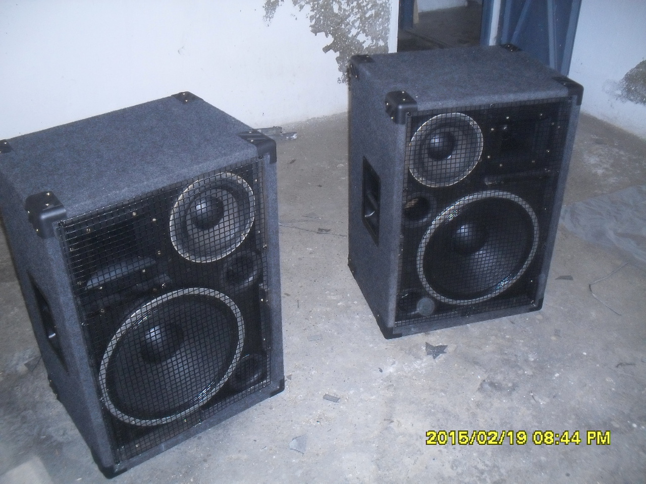

(#) P_Laszlo válasza steelbird hozzászólására (») Márc 4, 2015 /
Hú, hálásan köszönöm a kutatómunkát. Szerintem a miskolci lesz a helyes megfejtés. Egyébként semmi különös, 380-as mélyek, hangosításra, nem túl egyformák, viszont hangosak, 96-97dB@1W.

(#) sanyikiraly válasza P_Laszlo hozzászólására (») Márc 4, 2015 /
A hangszórók kosaráról is betennél egy képet? Mekkora a tekercsének az átmérője?
Csak azért kérném, mert szerintem ebből is kismillió félét gyártottak, mint a reflexekből, vagy az orosz McCauley másolatokból és így teljesen be tudja valaki azonosítani, ha ilyenje van.
Előre is köszi.
(#) P_Laszlo válasza sanyikiraly hozzászólására (») Márc 4, 2015 /
Le van bontva, és alakítani akarom másfélére, meg egyformára hozni a kettőt, amennyire lehet. De befotózom a jelenlegi állapotot.

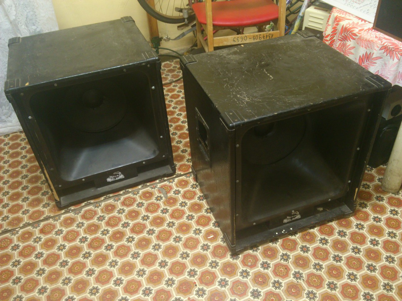

(#) BiG_Lui-Gee hozzászólása Márc 26, 2015 /
Jó estét.
Kis segítséget kérnék, hangláda beazonosításában. Gyerekként láttam hasonlót vagy ilyet, de nem emlékszem márkanévre. Gyárinak és réginek néz ki, a jack aljzat és egyéb dologból ítélve. Neten nem találtam semmi hasonlót sem. A tölcséres rész üvegszálból van. RCF hangszórók vannak benne, ami biztos nem gyári. Mély_sugárzónak lett eladva, de szerintem inkább közép. 18mm Rétegelt lemez.
köszönöm.
A hozzászólás módosítva: Márc 26, 2015
(#) dbase válasza BiG_Lui-Gee hozzászólására (») Márc 26, 2015 / 1
Tölcséres közép szerintem is.Mekkora a hangszóró benne?
(#) BiG_Lui-Gee válasza dbase hozzászólására (») Márc 26, 2015 /
15" Egyenlőre csak szobában lett próbálva, szabadtéren biztos jobban megnyílik a hangja. +6-8db mélyet csavarok rá akkor eléggé megüt, de biztos hogy közép lesz ez. Hangszórók elég erősek lehetnek mert 200wattos vég alig hajtja meg, majd kibontom holnap megnézni, kiporolni.
Nekem azért érdekes, mert ilyen típusban nem láttam ami reflex nyílásos. Legalább is ilyen formában.
(#) ptesza válasza BiG_Lui-Gee hozzászólására (») Márc 27, 2015 / 1
Van egy logo az előlapon, arról készítesz egy közelebbit?
Amúgy lehet ,hogy közép , a reflex nyílás csak azért van rajta , hogy 150 Hz legyen az F3 pontja, meg a csillapítás végett. Szerintem.
