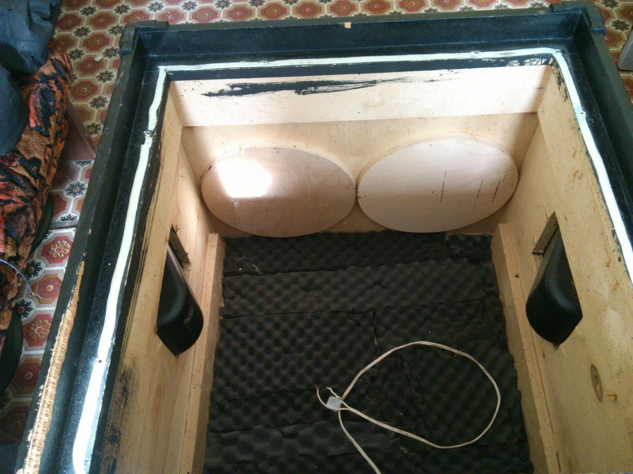

Előlapon csak egy Keleti Blokk matrica van, viszont az egyik hordfülnél a képen látható felírat, talán tényleg Reflexdoboz lehet ? Egyébként nem csodálom, hogy 200w-al gyengusz volt

Köszönöm szépen. Remélem egy új előlappal, és plusz merevítéssel "mélyládának" meg fog felelni, ha jól számoltam úgy 150L környéke lesz az űrtartalma.

Miért nem inkább azt írod, hogy eléggé érzéketlen a hangszóró, ha 200W-os erősítővel alig szól? Úgy hangzik, mintha az jó dolog lenne, hogy tolod bele a Wattokat, és nem történik semmi... Minél nagyobb erősítő kell hozzá, annál jobb lenne egy láda?
ozpecs, eladó lesz.
Viszonylag érzékeny, mert hangos volt, csak meg sem mozdult 200w-al a hangszóró, még kiemelt méllyel sem, én erre gondoltam. Az se jó ha túl érzékeny, legalább is mély_sugárzónál mert akkor nem megye elég mélyre. Nem jó, ha tolni kell bele a wattot, mert jelenleg nincs is nagyobb végfokom, "tuningolt" Ágota ds600nál. A hozzászólás módosítva: Márc 28, 2015
Épp ezért lenne jó szerintem a 150-1000Hz közötti tartományra. alája egy 18" os fölé tölcséres közép meg magas

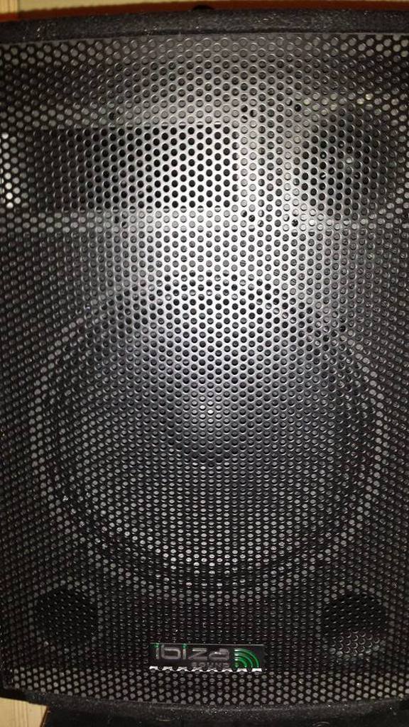

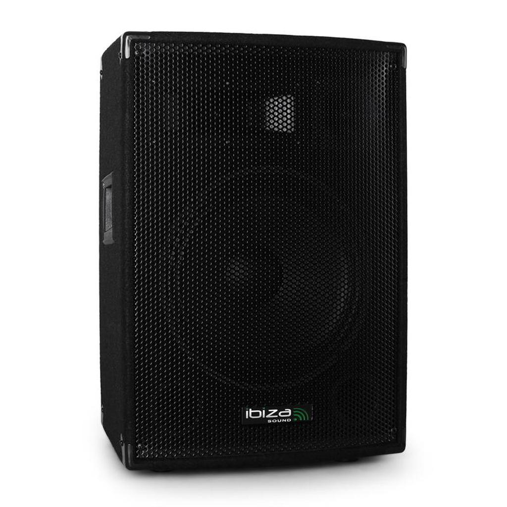

Sziasztok. Nemrégiben vásároltam két darab hang sugárzót, szobában használom. Szerintetek ezek a típusú hang sugárzók inkább kültérre alkalmasak ? Csatolok képet.
Nekem hasonló ládáim vannak ,én kint a műhelyben hallgatom ezeket sokszor maximum hangerőn,de szobába nem vinném őket ,ott jó nekem egy mikrohifi is.Szerintem nem szobai cuccok.
Értem

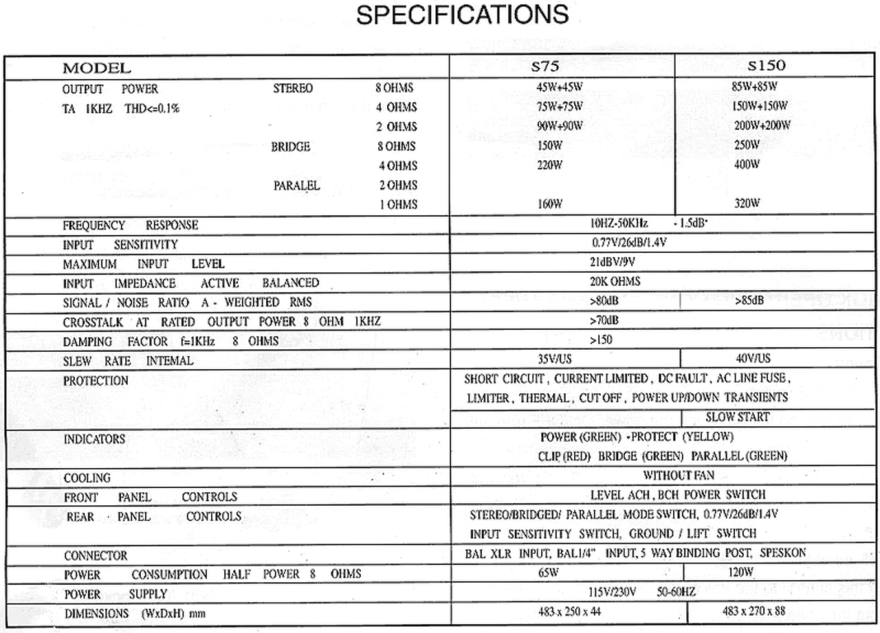

Sziasztok!Venni szeretnék használtan egy T amp s150 típusú erősítőt.A hátulján van 6,3 jack ,és xlr bemenet,amiről azt írja egy külföldi oldalon az angol nyelvű leírás,hogy "balanced XLR and jack inputs". A kérdésem az,hogy ha én rá szeretnék kötni egy dvd lejásztót,egy rádiót,vagy egy mp3 lejátszót erre az erősítőre akkor azt megtehetem -e úgy (mivel nincs xlr csatlakozóm) ,hogy egy rca kábelre illesztek egy mono 6,3 jack dugót,és azt dugom be a jack aljzatba?(lásd kép)A Többi információ a képeken van amit csatolok,találtam egy leírást is,azt is csatolom.Van egy kapcsoló a hátlapon (kép) amin állítani lehet a bemeneti érzékenységet,ezt hogy állítsam,hogy vonal szintű jelet tudjak bevinni,mint pl. számítógép hangkimenet, illetve a már felsorolt jelforrások?És még az is érdekel,hogy a ground/lift állásból melyiket használjam?És a paralel üzemmód mit jelent?A válaszokat előre is köszönöm!
0.775mV az "általános" a számítógép, telefon, dvd lejátszó stb... Átalakítóval ráteheted a végre, de akkor lehetséges hogy mono lesz.Ezzel számolni kell.Egy próbát megér.
Nem lesz mono mint épp mondtam ma valakinek, ez teljesen jó megoldás mert az egyik bemenetet a szimmetrikusból leföldeli, ezáltal pont jó lesz a bemenet. A ground lift kapcsolót meg ki kell próbálni, ahogy kisebb a zajszint ( földhurok) mivel az csak az erősítőn belül a jelföldet összeköti a védőfölddel, és ha több készüléket összekötünk, és mindegyikben le van kötve akkor földhurok alakul ki. EZért a profeszionális készülékeken van ilyen kapcsoló amivel ezt szét lehet kapcsolni. Majdnem minden profi cuccomon van ilyen

Ezek szerint létezik olyan adapter,ami aszimmetrikus kimenetből csinál szimmetrikus bemeneti csatlakozó dugót?Ezt a fórumot találtam amúgy: http://hangaruhaz.hu/cms/szimmetrikus-vagy-aszimmetrikus-kezdoknek
A hozzászólás módosítva: Ápr 25, 2015
Ettől nem lesz szimmetrikus hanem csak a szimmetrikus bemenet egyik felét használjuk...A szimmetrikus jelátvitelnél két melegér van amiken ellenfázisu jel van és a földelés tényleg csak zavarszürésre van használva, azon nem folyik a jeláram. Sokkal zavarérzéketlenebb, hosszu vezetékek esetében csak azt használjuk. Pl mikrofonkábel esetében pár méter felett gyakorlatilag kötelező.
