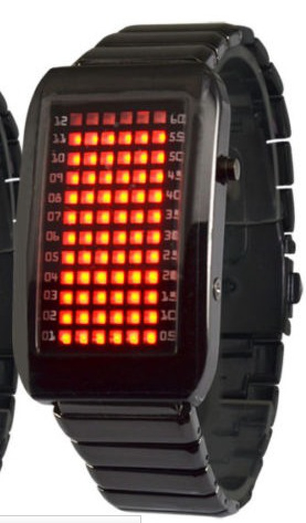

(#) Kovidivi hozzászólása Máj 22, 2015 /
Szerintetek ebből: Bővebben: Link lehetne egy divatos órát készíteni? 6x12-es a LED mátrix, vagy scrollozva férne rá ki az idő, vagy pedig csak 3 szám lenne kiírva, tehát AM üzemmódban, ahol meg szükséges (pl. 11:20), akkor meg scrollozódna az idő. Ahogy néztem, általában CR2016/26 szokott bennük lenni, egy órában láttam, hogy kettő is volt az óra burkolatán belül. Ennél nem tudom, mi lehet belül, jó lenne egy képet találni, de ezek annyira általános márka nélküli led matrix watch-ok, hogy nem tud az ember rákeresni pontosan.
A meghajtás pedig minimális lenne, lehet Atmega328 is elég lenne, ha rendes mátrixban vannak a LED-ek, akkor csak 12+7 láb kell, az 19. Az Atmegára menne a 32.768-as kvarc, soros ellenállás kell még pár darab, meg 1 gomb. Mondjuk a végén, ha mindent összeszámolok, már nem éri meg vele foglalkozni, viszont nekem lenne egyedül egyénileg épített LED mátrix óra, ami tényleg azt csinálja, amit én akarok! Lehetne CR2026 helyett kis helikopter akksit belerakni, valószínűleg beférne a gombelem helyére, és így tölthető is lenne könnyen, esetleg USB, vagy speciális csatlakozó, mondjuk akár 2.5"-os jack is jó lenne, ha elég kicsi.
Amúgy tökre nem értem, ha már minden adott az órához, akkor miért rontják el ilyen bugyuta kijelzéssel? Apropó! Lehet, hogy újra tudnánk programozni az IC-t, hardveres változtatás nélkül. Na ez lenne a legkirályabb!
Szerk: Ha jól látom, a 72 LED watch-ra elég jó találatokat kapok. Már csak szétszedett órát kell találni.
A hozzászólás módosítva: Máj 22, 2015
(#) Kovidivi válasza Kovidivi hozzászólására (») Máj 22, 2015 /
Ebben ha jól olvastam, pont két db. CR2032 van: Bővebben: Link.
Ja, az ára is elég jó, 8-10$ : Bővebben: Link

(#) Kovidivi válasza Kovidivi hozzászólására (») Máj 25, 2015 /
Rendeltem egy piros kijelzős karórát, kíváncsi vagyok, mi van benne vezérlésnek. Már ki is néztem, hogy Atmega32U4 fog belemenni, ha az eredeti csiphez nem tudok hozzáférni, így USB porton tudnám programozni (legrosszabb esetben Atmega328p). Szeretnék belerejteni valahova egy fotoellenállást is, hiszen éjszaka minimális fényerő kell, ami minimális fogyasztással párosul, plusz nem akarok világító pöttyöket látni, miután megtudtam, hogy hajnali 3 van . Az időt az AVR belső 8MHz-ből állítanám elő, 256-os előosztó, 62500-as Compare értékkel, ami szoftverből nagyon kis lépésekben finomítható lesz, így kapok pontos 0.5mp-es interruptot, tehát az elválasztó pötty villogtatásával sem lesz gondom. Az óra két elemmel működik (valószínűleg párhuzamosan), így elemcserekor nem veszik el az idő, ha egyszerre csak 1 elem lesz cserélve. Vagy lehet venni tölthető LR2032-t is, egy 5 lábú töltő IC-vel (Pl.: MCP73831 ) már mehet is a játék, USB-ről tölthető. Azt még ki kell találni, hogy kell-e feszültség stabilizálás. Ha az idő pontosságát befolyásolja, hogy mekkora feszültséget kap az AVR, akkor keresek egy 3V-os LDO-t, valószínűleg lineárisat.
Azt már kitaláltam, hogy az időnek be- és kiúszni kell, mert 12 oszlopon csak a 2 széles számok férnek el mozgás nélkül. Betűtípust (számtípust...) jó párat raknék bele, 2-től egészen 6 széles számokig, félkövér és normál stílusban. Az idő kijelzési történhet álló, és fekvő módon is. Az álló módhoz kellenek a ducibb, 5-6 széles karakterek.
Láttam olyan okos órát, ahol mikor vízszintes volt az óra (tehát a feje felé fordította a karját az illető), akkor automatikusan megjelent az idő. Van is nekem itthon ehhez való IC, I2C-n kommunikál. Nem tudom, mi lenne a pontos pozíció, ami biztosan azt jelentené, hogy tudni akarom az időt. Vagy mozdulatsort kellene figyelni esetleg. Azt biztos, hogy ha elkezdi mutatni az időt az óra, lesz egy timeout (1-10mp), ami után csak akkor mutatja ismét az időt, ha min. 1 mp-ig a csukló nem vízszintes. De lehet hagyom az egészet, és marad a gombnyomásos időkijelzés.
Ha jól írom meg a programot, minimum 1 hónapnyi működési időt saccolok.
Innen lehet még pár ötlete ellesni: Bővebben: Link
Egyébként érdekes, hogy 1db órát találtam, ami hasonló lenne: Bővebben: Link, ezen kívül már csak smart órák vannak, amikbe SIM kártya kell, meg kamerája van, lépésszámláló, vérnyomásmérő, bluetooth kapcsolat, zene lejátszó hangszóróval (!), rengeteg felesleges dolog.

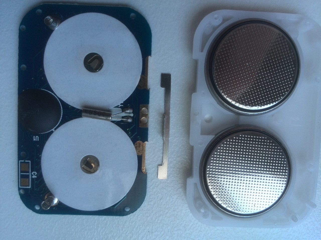

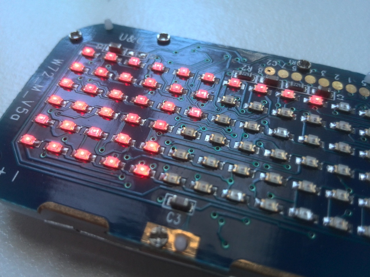

(#) Kovidivi válasza Kovidivi hozzászólására (») Jún 10, 2015 /
Ez aztán a sebesség. 2hét, és 2 nap alatt ideért az óra!
A minősége elég gyatra, szétszedtem, hogy lefényképezzem, utána nem akart működni. Az elemeken van fekete támasztó szivacs, ez nem véletlen, ugyanis, ha megfelelő ponton nyomom az órát, akkor működik tökéletesen, nyomás nélkül megáll a program futása. Látok a nyákon kivezetett pöttyöket, azon keresztül programozták be biztosan. Érdekes lenne kitalálni, hogy milyen mikrovezérlőt rejthet a fekete paca, jó lenne újraprogramozni.
Az első ötletem az volt, hogy majd szépen ráforrasztgatok a megfelelő pontokra vékony vezetéket, amit Atmega32U4 fog vezérelni, de a képek alapján elég nehéz melónak tűnik... A két 3V-os cella pedig sorosan van kötve, mivel 1 cellával fel sem villan semmi. Ha valami AVR lenne, azok 5.5V-ig, vagy Absolute maximum: 6V-tal működtethetőek. A LED-ekkel soros ellenállást nem találtam, lehet a fekete pacába van az is integrálva. A LED-ek fényereje változik a világító LED-ek számától függően.
A hozzászólás módosítva: Jún 10, 2015

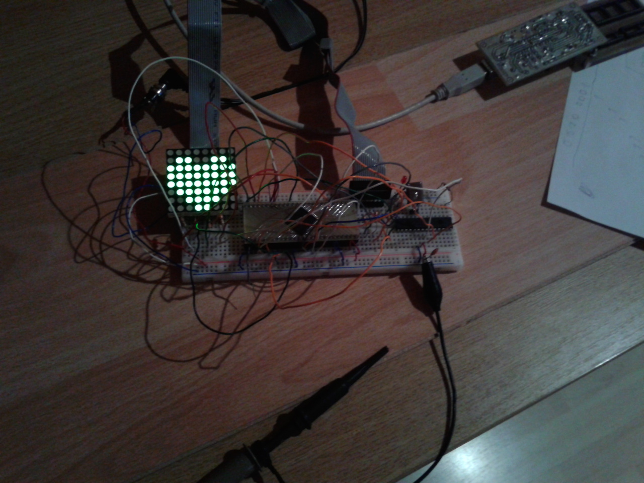

(#) zenetom hozzászólása Jún 21, 2015 /
Úgy néz ki, működik a HT1632

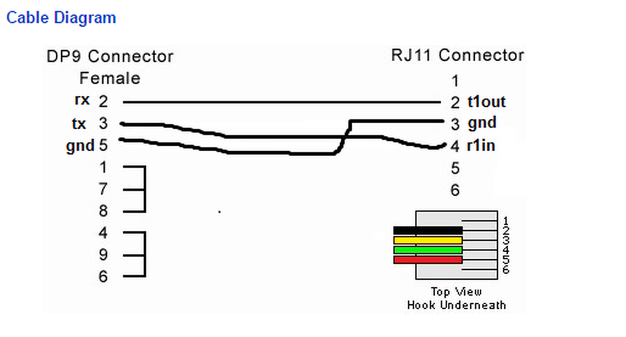

(#) david10 hozzászólása Nov 28, 2015 /
Sziasztok, egy raktárban találtam a képen látható LED Matrixot.
A LED Matrix-ban 48x8 LED van és van rajta egy RJ11-es dugasz.
A tápot 3 kábelen keresztül kapja: +12V, GND, +5V.
A nyákot visszafele követve építetettem egy RJ11 to RS232 adaptert, de nem sikerült egy programmal se komunikálni vele. Ezeket a programokat probáltam: LEDShowTW2014, LedStudio10, PowerLED, LEDSet, editortextu.exe.
Ha van valakinek valamilyen ötlete. akkor azt kérem, hogy segítsen, abban, hogy hogyan tudnám megváltoztatni a szöveget.
A segítséget előre is köszönöm!
