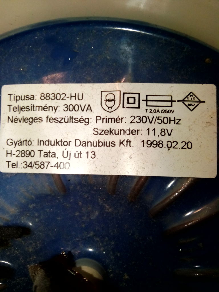

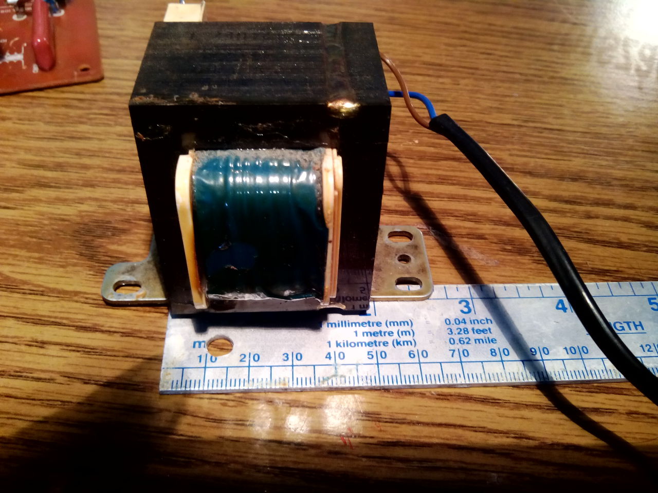

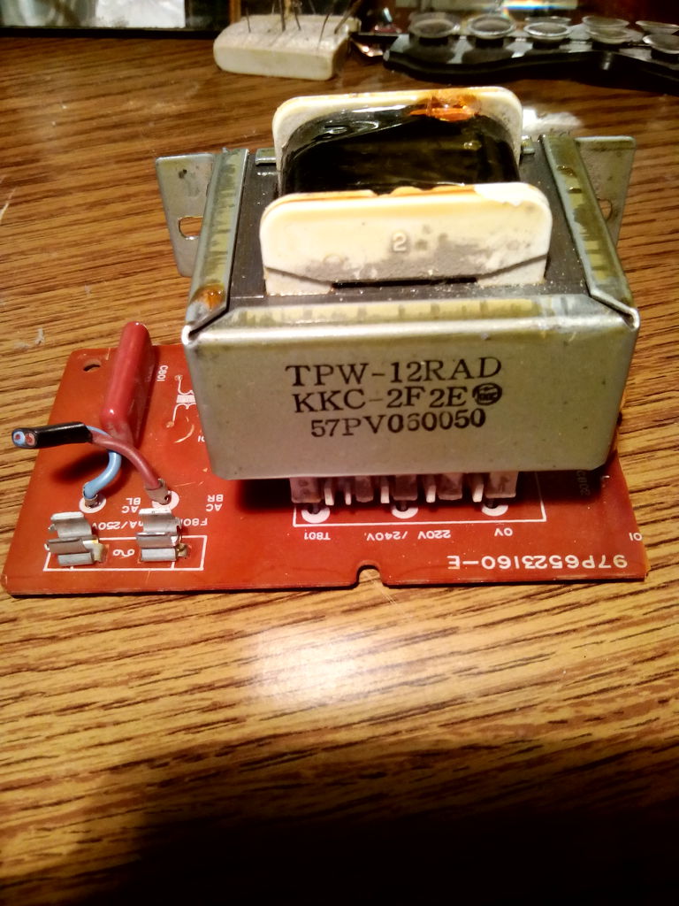

Van pár darab trafóm amikről már nem is tudom ,hogy honnan vannak. Talán régi videókból vagy egyéb helyekről és segítséget szeretnék hogy melyik/ek-et lehetne leginkább felhasználni egy erősítő megépítésére?! (A "641-717B" típusúról még azt is tudom ,hogy egy 19W-os videólejátszóbol van mert még bennevan!) ![]()
Mindegyik alkalmas erősítő megépítésére, csak az a kérdés, hogy mekkora teljesítményt szeretnél.
Mondjuk a lehető legnagyobbat.
A legnagyobb tömegű trafóra koncentrálj!
Ránézésre a toroid a legnagyobb teljesítményű, bár csak 12V-os. Ha írtál volna méreteket a trafókról, jobban saccolnánk.
Milyen méreteket adjak meg?
Így talán reálísabb képet festenek.
A hozzászólás módosítva: Máj 18, 2015
Foglalkozz a toroiddal! A 12V-os trafóval jó minőségű hidalt erősítőt építhetsz, ami már elég nagy teljesítményt nyújt. Egy példatípus.
