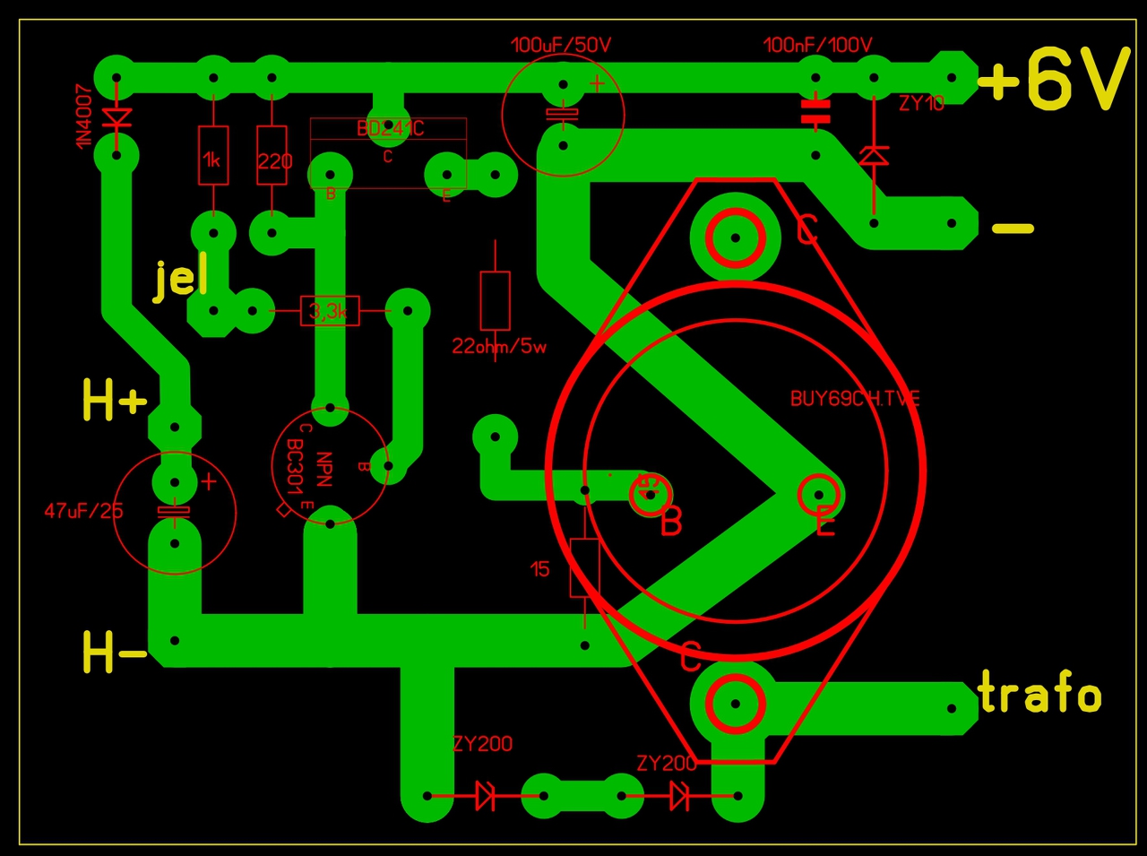

A képen látható gyújtáshoz lehet használni a simson eredeti jel adóját? Nem tud nekem valaki 2db zy 200 diódat adni meg egy 22 ohm 5w ellenállást?
A hozzászólás módosítva: Júl 5, 2015
Ez nem Simson gyújtás. Ez egy tranzisztoros , akkumulátoros gyújtás. Elavult. Felejtsd el!
Meg van építve! Azt szeretném tudni hogy simson jel adó-val működne e?
Nem! Ez HALL jeladóhoz készült. Talán az MZ TS-hez.
Valaki nekem azt azt mondta hogy a simson tirisztoros gyújtás jeladója is hall.

Nem az. Indukciós jeladó.
Lenne hozzá való gyújtàsról kapcsolási rajzod.?

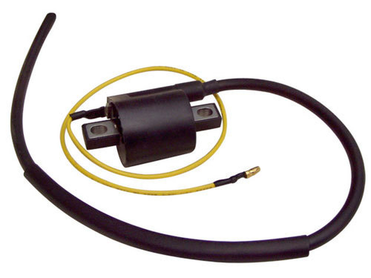

A gyári motoplat CDI egységet ki lehet váltani egy külön áramkör+külső trafó kombinációjával? Megépítettem az elektronikát, amit rákötöttem egy robogó trafójára, de nem ad szikrát. (A gyárival ad, szóval az állórész jó). Olvastam, hogy a gyári gyújtásban csak a szekunder tekercselés van testelve, a primer nem, ezért nem lehet kiváltani egy saját elektronikával, ahol külső trafó van. Véleményetek? (Képen a CDI és egy hasonló trafó, amit használok)
Ha valami hasonló van a motorban akkor igen, de ez látszik a rajzon is. Azért van egyben az elektronika a trafóval, mert így olcsóbb meg egyszerűbb a gyártónak, illetve hogy hiba esetén az egészet cserélni kelljen.
Piaggio-ban van ilyen, rátettük a szimóra és ment vele, mint ahogy az is a szimóéval, ahol külön van a trafó.
Szia amit linkeltél, ha jól tévedek egy Ducati Energia CDI. Ez biztos hogy működik külső trafóval is, mivel mind a két tekercs le van testelve. Az én esetemben ez egy motoplat gyújtás, és a primer nincs testelve. Ezért érdekelne, hogy működhet-e a dolog.
