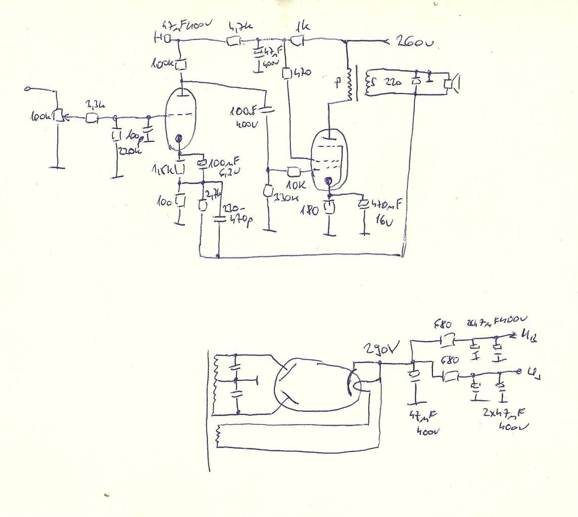

Imi65 kolléga megosztott velem egy kapcsolást, (kézzel rajzolt) ezért arra lennék kíváncsi, hogy nincs e benne hiba? Vagy esetleg félrerajzolva? (elvégre ő is emberből van )
Köszi! A hozzászólás módosítva: Aug 6, 2015
Nincs benne hiba. Segédrács feszültségét, ha az anódfeszültséghez igazítod, akkor főként a kimenőd primer ellenállása fogja meghatározni. A segédrács ellenállása akár 2K2 - 3K3 közötti értékű is lehet.
Köszönöm a választ!

Nem szokott hiba lenni a rajzaiban...
Ez így van.
