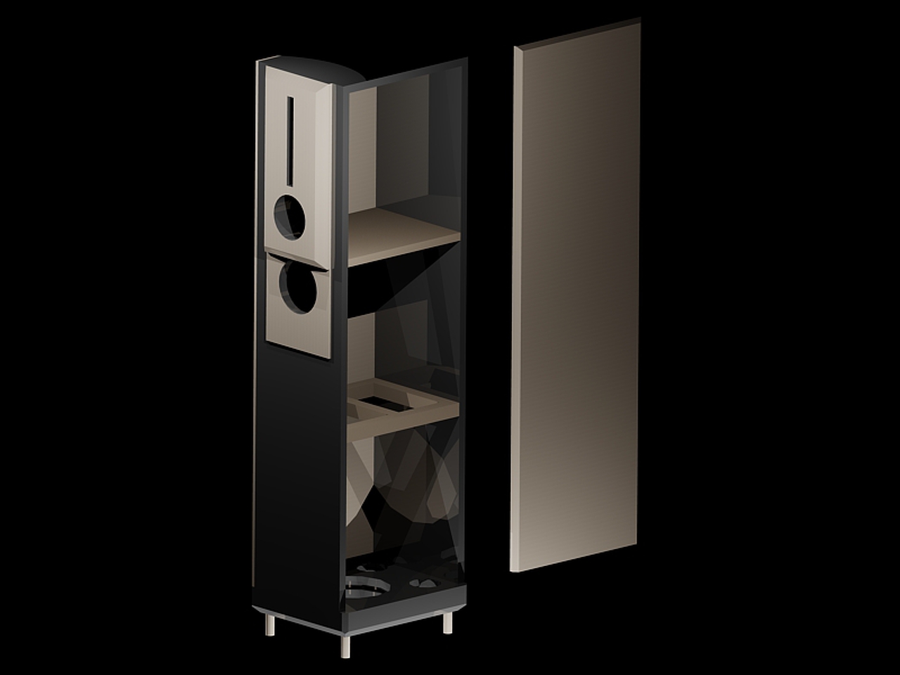

![]() Ezek szerint hasonló lesz a hangkép, és még áramgenerátoros is. Azzal amit leírtál 2 problémám is lesz: -felyhallgatóhoz lenne sennheiser hd201 aminek nem találtam az impedanciamenetét -így az equalizálás marad a fülemre(ami végülis nem igazán baj vagy gond, de hangszórónál ezt már meg tudom oldani akusztikus méréssel. Írtad annó a Bufferre, hogy nagy mélyhang kiemelése van a rezonanciafrekvancián. Gondolom azért mert nem figyelgeti az ellenállás ingadozásokat, csak tolja a feszt. Terveztem hozzá hangdobozt, ami ha minden igaz még ebben az évben elkészül. Az aljában 2 egymással szembefordított mélysugárzó, de passzív crossover nélkül hangsugárzóként meghajtva. Ha már szabad legyen szabad. Visszatérve az erősítőre egy kétutas hangsugárzónál, azért már nem olyan egyszerű ez az impedancia dolog azért, mert két hangszórónak nem feltétlen ugyan az az ellenállása, és sokszor ez még jól is jön ki, csak nem igazán itt. Pl: ha ohmikusan illesztem őket, veszíthetem a hangnyomást. Ha nem, az erősítő valamelyiket túllövi...hát igen az equalizálás marad csak valós megoldásnak. Na most már kezdem kapizsgálni. Köszönöm a segítséget. ![]() A hozzászólás módosítva: Aug 23, 2015
