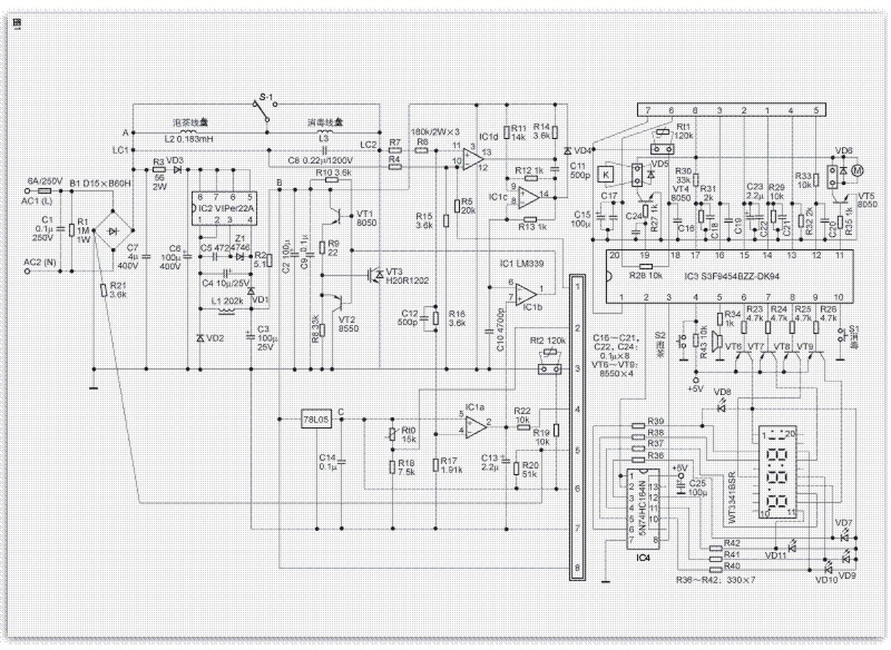

Csak egy kérdés ezzel kapcsolatban: meg tudnád-e mondani, ill. bejelölni a rajzon mit merre módositsak?
(mellékletben egy rajz ami a legjobban hasonlít az enyémre)
Nekem az IC1a bemenete tűnik annak amit keresek de nem vagyok biztos benne.
(#) Sebi válasza sunside hozzászólására (») Máj 14, 2015 / 1
Az R4-R15 osztó lesz az. R4 értékét nem látom - ezt lehetne csökkenteni - vagy a 3k6-ot növelni 3k9-re.
(#) sunside válasza Sebi hozzászólására (») Máj 14, 2015 /
Kössz, máris izzítom a forrasztópákát.
Ez kész. Az adott ponton 1.8 V helyett lett 2 Volt, most megy. Ha a holnapi ebédemet is meg tudom majd melegíteni rajta akkor jár egy sör! Köszi a segítséget.

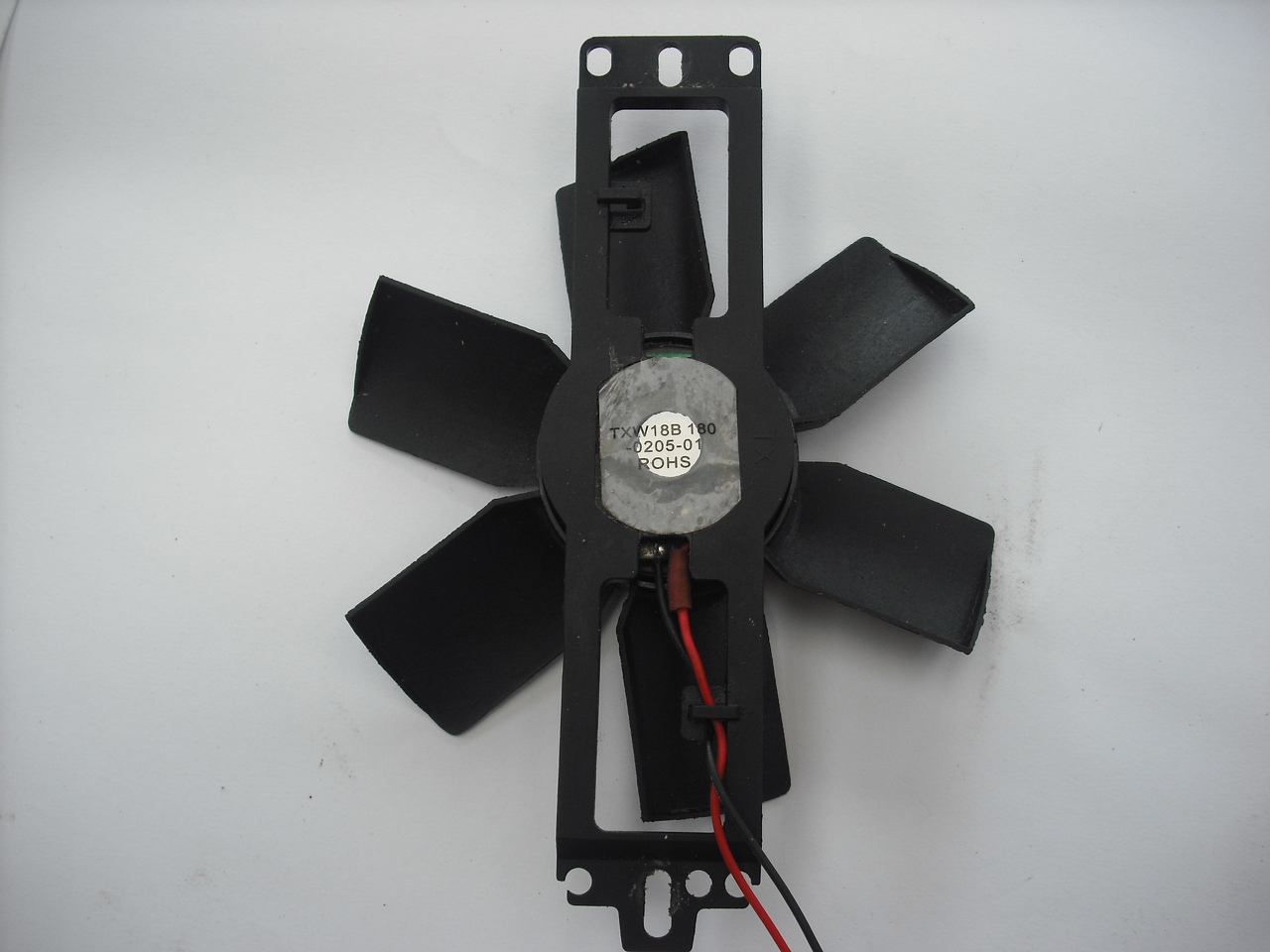

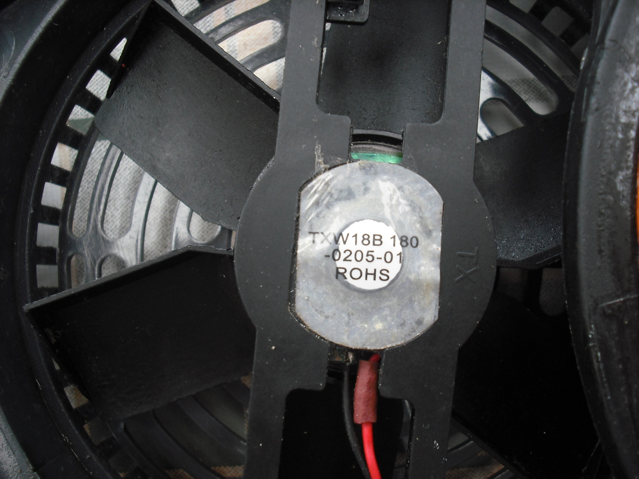

Segítséget kérek.van egy ART-LAND idukciós főzőm,tönkrement a ventillátora.Honnan tudnék szerezni?
(#) merlingerin válasza szako hozzászólására (») Aug 24, 2015 /
Egy fénykép azért nagyon sokat segítene ám.
(#) szako válasza merlingerin hozzászólására (») Aug 24, 2015 /
OK.Holnap lefotózom.
(#) szako válasza merlingerin hozzászólására (») Aug 25, 2015 /
Ime a ventillátor.
(#) weend válasza szako hozzászólására (») Aug 25, 2015 /
Egy hasonló méretű PC ventilátornak kiveszed a közepét, és ráépíted a másik helyére. Természetesen előbb, a régit leoperálod

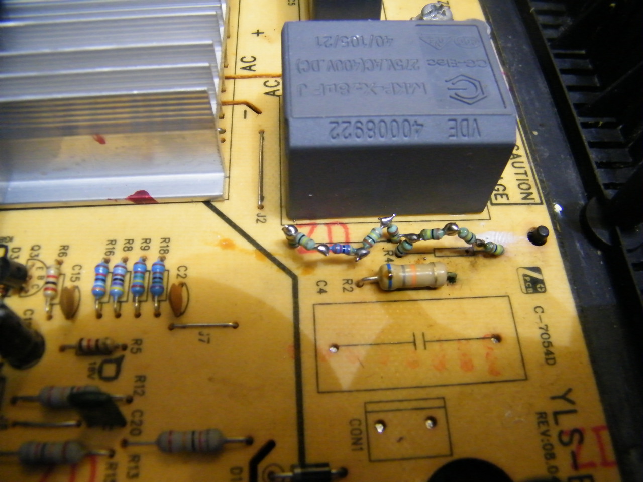

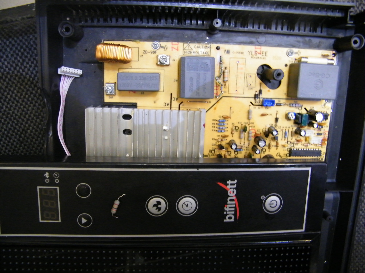

Kedves Fórumtársak!Tanulságképp teszem fel , tipikus meghibásodási forrás: R4 pozícióban egy 820 kiloohm-os , ránézésre 2W-os ellenállás megszakadt. Több soros ellenállással (8x100k +22k) lett kiváltva. Úgy fértek el praktikusan, hogy egy soros átkötés is ki lett szedve. Tudom, így nem esztétikus , de praktikus. ( Az ominózus ellenállást a a második fotón a platni szélére tettem szemléltetésre.) Más háztartási készülék panelján is találkoztam hasonlóval (mosógép). Tapasztalatból mondom,ha egy ellenálláson relatíve nagy, 100-200V feszültség esik , hiába van rendben a teljesítménye, hajlamos a "hideg" szakadásra. A megoldás: több soros ellenállás alkalmazása.
A hozzászólás módosítva: Aug 25, 2015
(#) szako válasza weend hozzászólására (») Aug 25, 2015 /
Régebben írtad hogy kell egy 7812 a12V-os ventillátorhoz. Hova kell forrasztani
Köszi a tippet.Megcsináltam és jó lett.
