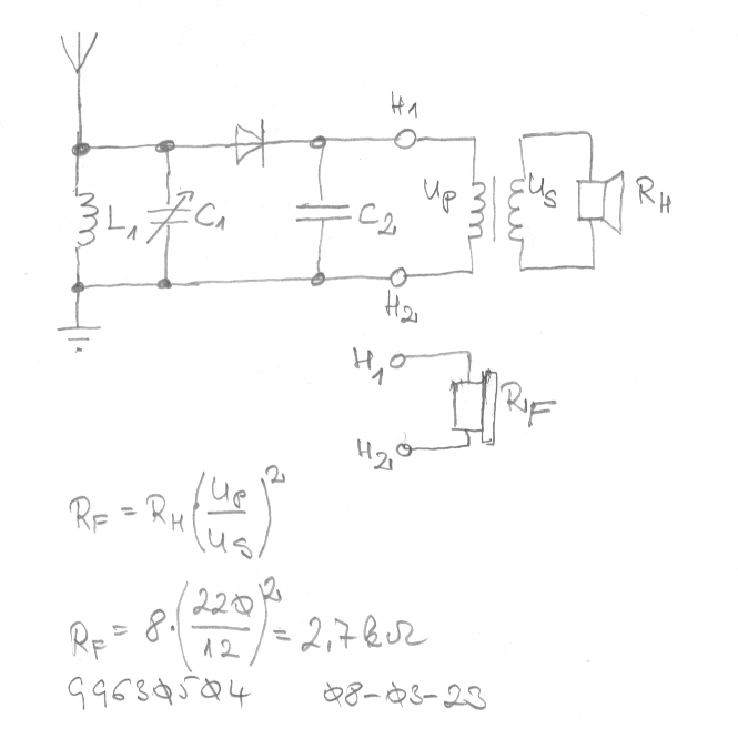

(#) dynax5 válasza ha5kj hozzászólására (») Márc 23, 2008 /
Jónapot mindenkinek!
-Én is szeretnék építeni egy hangszórós detektoros rádiót és érdekelne, hogy szerintetek megfelel-e a csatolt kapcs. rajz?
Csak a 540 kHz-es Kossuth adás érdekelne így (elvileg) a forgókondi sem követelmény.
-Használhatok-e "kimenő" trafóként egy sima 220/110-12 voltos trafót ahogy az ábrán van?
-Az antennát - hely szűke miatt - egy 3. emeleti erkély 2 oldala között tervezem kifeszíteni az ábrán látható módon. A felfogatást vmilyen műanyagra tervezem, a vezetéket mintegy "fűzve" rögzíteni így elvileg tetszőlegess hossz/nyereség elérhető.
-Az ábrán látható anntennával tudok akkora fesz.-t kapni ami meg tud hajtani egy hangszórót? Ha igen mekkorát, hány ohmosat?
(#) llaci56 válasza dynax5 hozzászólására (») Márc 23, 2008 /
Azért építenél hangszórast, mert nincs nagyohmos fejhallgatód?
A trafó impedancia illesztésnek akár jó is lehet, mi több, lehet, hogy a primer tekercs pont jó rezgőköri tekercsnek. Én külön választanám a kettőt.
(#) Imi65 válasza dynax5 hozzászólására (») Márc 23, 2008 /
A Te rajzodon a trafó még a nagyfrekis körben van. Ez nem 50Hz, hanem 540kHz. Ennek átvitelére az a trafó nem alkalmas. Azonfelül a tekercskapacitása is olyan mértékű, hogy rövidrezárná az antennát. Továbbá az ipari frekvenciára tervezett vasmag sem jó rádiófrekvenciára. Nézz bele egy Sokolba. A ferrit rúd egyértelműen porkohászati termék, nem hengerművi.
(#) gg630504 válasza dynax5 hozzászólására (») Márc 23, 2008 /
- Én is...
Nem.
- Csak...
Akkor a rezkőkori tekerccsel kell pontosan behangolni.
- Használhatok-e...
Az ábrán nem kimenőtrafóként, hanem rezgőkörként van bekötve.
- Az antennát...
Tetszőleges nyereség? Szép lenne
- Az ábrán...
A hangszóró ellenállása az illesztőtrafót határozza meg, tehát bármilyen hangszórót használhatsz ( más hangszóróhoz más trafó illik ).
(( Javaslom, olvasd végig ezt a topikot az elejétől. Sok hasznos információ van már itt. ))
off: Kérdéseidről ez: Már nem nagyon emlékszem, hogy mikor rendült meg a bizalmam a kimon...tően, jutott eszembe. Ne add fel! :ffo
Ha 8 ohmos hangszóró elé 220/12 voltos hálózati transzformátort kapcsolsz, akkor az 2.7 kiloohmos terhelésnek látszik.
(#) dynax5 hozzászólása Márc 23, 2008 /
Kösz mindenkinek a hsz-t!
Válasszuk ketté a kérdést:
-Az antennával kapcsolatban mennyire hátrányos a rajzolt elképzelésem egy jó hosszú zsinórantennával szemben? (kompromisszum)
A csupasz vezetéket 2 m-es hosszúságban, egymástól kb. 1 cm-es távolságokra vezetném 25-30 sorban így elvileg a teljes hossz 50-60 m lenne.
A föld és a Ge dióda kimentén mekkora feszültségre számíthatok egy jól hangolt, nagy jóságú rezgőkörrel?
(ferritrúd, stb...)
-Mivel a "kimenő trafó" az áttétel négyzetével viszi át a terhelést, jobban tűnik a trafó 110/12 V-os használata. Mekkora eséllyel szólal meg tűrhető hangerővel egy ilyen 8 ohmos hangszóróval?
köszi!
- Az antennával...
540 kHz hullámhossza 555 m. Egy hatékony dipólantenna 270 m. Ehhez képest a 2 m-es antenna nem sok. Ha kihúzod 4 m-re, többet érsz vele, mintha cikkcakkozol.
- Mivel...
Nem tűnik jobbnak. Ha 2.7 kiloohmmal terhelsz, jobb, mintha 0.6 kiloohmmal ( 8 ohm & 110/12 V ).
Csekély.

(#) Atis57 válasza dynax5 hozzászólására (») Márc 24, 2008 /
Szia !
talán ezt a kapcsolást használnám trafős-hangszórós vételre --és kicsi 1-3W trafóval.
arajz +ban

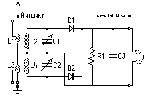

(#) mester06 hozzászólása Márc 25, 2008 /
Hi all!
Ezzel a kapcsolással kapcsolatban lenne egy pár kérdésem:
Az a kérdésem, hogy a rajzon a tekercsbe van kötve D1es dióda felé vezető kábel, mivel elég kezdő vagyok (teljesen kezdő) nem tudom hogy ezt hogyan kell oda belekötni...
Másik kérdés: a tekercs túloldalán az a két kivezetés mire jó?
És még1 kérdés: a C2es kondi egy 1nF-os szűrőkondi...
Ezt lehet helyettesíteni sima elkoval is vagy csak szűrőkondi jó?
