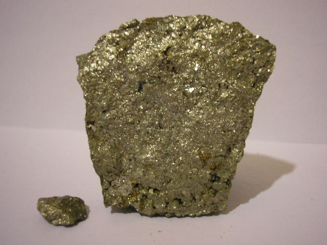

Sziasztok, persze mindenkinek, kicsit kutakodtam meglátogattam néhány régi "fatert", ugyan doksit nem tudtak adni, de valami csodát azért kaptam (melléklet).
Csak a darabolásával vagyok meglőve, esetleg ötlet? Igazi kristály van a kezemben Kb 5*4 Cm és a mélysége helyenként 2Cm, gondoltam a bevált félvezető darabolásra, de akkor a felület teljesen sima lessz, igazán nem tudom, hogy nekünk esetleg jóaz? Ha lesz időm azért próbálkozok vele. Az első, hogy csőfúróval hengert vágok belőle majd megpróbálom tördelni, akkor mindenkinek jut belőle legalább egy darab. Üdv : Ati
Úgy nézem piritet zsákmányoltál (De lehet hogy tévedek!)
Ha nem sajnálod feldarabolni, legegyszerűb a kalapács. Brutális de itt beválik a nyers erő. Detektornak egészen kicsi darabok is megfelelnek, nem kell szabályosnak lenni, sőt tapasztalatom szerint a friss törési felület a legérzékenyebb. Természetesen meg kell keresni a legérzékenyebb pontját. Ez az idők folyamán máshova kerül ezért készítették a detektorok tűjét állíthatóra. Rögzítésére és kontaktusnak legjobb a wood fém. Manapság nem tudom hozzá lehet-e jutni valahol?

Igen, a kalapács a technológia a kristály darabolásához. Örülök, hogy ilyenhez jutottál, és még jobban, ha megosztod velünk! Viccen kívül, ha küldesz egy morzsányit belőle, azt megköszönném, mert - mint azt már említettem talán, - gyermekeimbe oltogatom az elektronika varázsát, és nem maradhatna ki ez a kísérlet sem.
Természetesen!
Bárkivel megosztom a szerzeményemet, de gázos a darabolás, nekem minden veszteség egy barát elvesztése! Különben egy srácnál találtam rá, akinek köze nincs a villanyászathoz. Levél nehezéknek használta és fogalma sem volt arról mit birtokol, ami a fotón van az már csak egy töredék Kb. az 1/3 ad része, de volt ot egy régi szaki aki megigérte keres még ilyen hulladékot. Tehát fel a detektorossal! Tényleg a fejlesztés más megközelítése érdekelne, hiszen ez már rég feledésbe merült, sokszor a lehetőség a kezünkbe van, de elfelejtjük honnét jöttünk? Természetesen Kűldök neked, Hiszen a privátban már más dolgokról, is Dumiztunk. Üdv Attila

Mint már említettem, mindenkinek kűldök a piritből, ameddig tart, csak a drasztikus darabolás (kalapács), hatalmas veszteségekkel jár, nagyrésze porrá törik, minden ütés hatalmas veszteség , nagyon sajnálom, hiszen rengeteg kisérletet hiúsítok meg vele. Csak a valódi cím kell hozzá, mivel darabos dolgokat nem lehet e-mailen kűldeni. Senkit nem fogok zaklatni levelekkel. Az hogy most kicsit kések a kézbesítéssel az anyagi, pr, de hamarosan rendeződik. Üdv: Attila
Itt egy fotó a roncsolásról.
Szegény kristály... :rinya:
Szerintem az apró szemeket is fel lehet használni, csak kell némi ügyeskedés hozzá. Ha megadod a címedet, küldök válaszborítékot, mert semmiképpen sem terhelnélek a postaköltséggel. Nyilván nem vágna a földhöz egy postázás, de ha mindnkinek küldesz, az már sokszor annyi. És köszi előre is!
Szomorú vagyok hogy egy ilyen szép darab igy végzi!
Béke poraira! Azért hogy egy kicsit csökkentsem a sajnálkozást, a pirit alias "a bolondok aranya " elég gyakori ásvány. Amikor még szénnel kályhában fűtöttem (~5 éve) gyakran volt a szén ben / között. Amire figyelni kell, bár szép de hajlamos maga körül korróziót okozni, nem is kicsit! Valószínüleg a kénsav H2So4 ill. a kénes sav H2So3 ami a korróziót okozza - grünspan. Egyébként egészen apró darabok is jók lehetnek csak macerás dolgozni velük. A fotón látható törmelék szerintem azért jött létre mert nem egy darab kristály tört szét hanam egy kőzet tartalmazhatott sok kis pirit kristályt. Vegyész, geológus bizonyára pontosan le tudja irni, mit is látunk ill. mi történik.
Kár érte.Viszont Miskolc (esetleg Rudabánya) környékén elég könnyü beszerezni.Szó szerint szemét az ozdi müvek udvarán.Hétvégén sikerült szereznem egy 20dkg-s tömböt.
