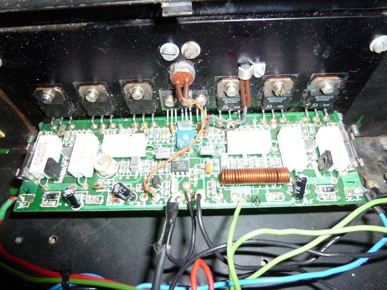

(#) Beringer 600 válasza Szabi1 hozzászólására (») Okt 24, 2015 /
Heló!
Ez a régi apt100 rajza,nekem az új Univox apt100 rajzára lenne szükségem,vagy akinek ijen Univox-os apt100 van,arról kellene 4-5 fotó,jó minőségbe
A hozzászólás módosítva: Okt 24, 2015

(#) BiG_Lui-Gee válasza Beringer 600 hozzászólására (») Okt 24, 2015 /
Üdv. Ezek régebbi képek, ha kell holnap tudok csinálni jobbakat. Jó minőségben töltöm fel, fórum valószínűleg átméretezi kisebbre.

(#) Beringer 600 válasza BiG_Lui-Gee hozzászólására (») Okt 24, 2015 /
Nagyon szépen köszönöm a képeket,de ha tudod még jobb minőségbe,azt is nagyon meg köszönném,még annyit kérnék,hogy a víz szintes emitter ellenállásnál van,jobb oldalt bal oldalt 1-1 fekete kis tranzisztor,légy szíves add már meg a típusait,és hogy melyik kis fekete kis tranzisztor melyik oldalhoz tartozik.
Igazán sokat segítettél
Szívesen, holnap tudom megnézni neked. Egyébként 1 éve még fent volt neten a Twin Line 600-1200 kapcsolási rajza(ugyan ez csak 4pár végtranyóval) és sok egyéb infó. Már nem találom sajnos, kár hogy nem mentettem le
