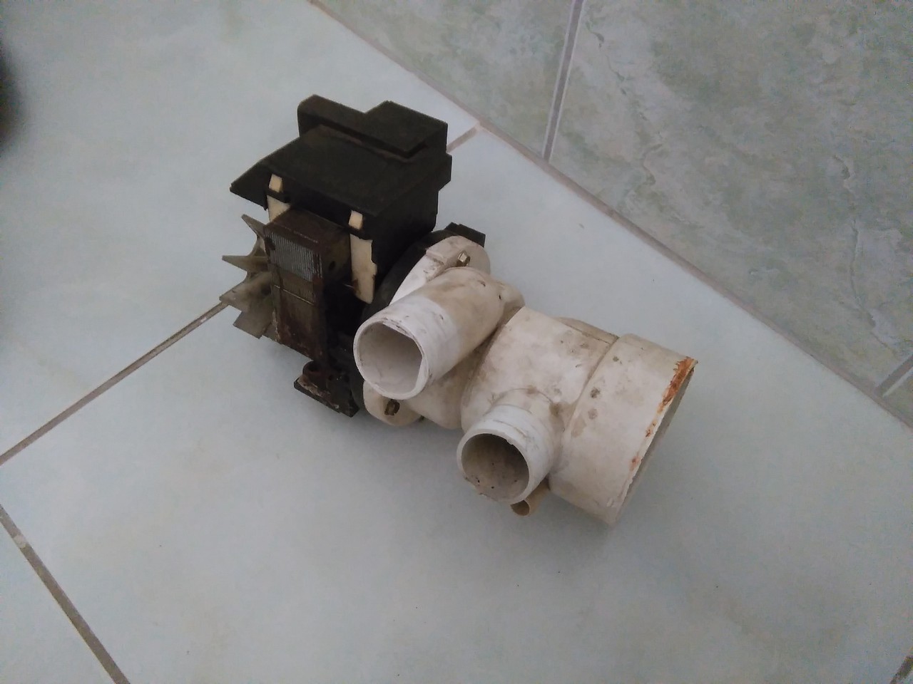

Sziasztok! Hú,de sokan válaszoltatok,köszönöm mindenkinek!! Hát,ami azt illeti,az a gép,amit lecserélni szándékozom,az egy elöltöltős Indesit WGD 1236TX mosó-szárító gép. A borítása már eléggé gáz.Megsárgult,rozsdafoltos. 16éves! Eddig semmi baja nem volt,az utóbbi 3-4 évben a szivattyújával kinlódtam,jó néhányszor állt alatta a víz. Eddig megtudtam reparálni egy 1/2 collos golyóscsap javítókészletben található kicsi ,,O" gyűrüvel,de a belseje már annyira elkopott,hogy teljesen cserére érett a szivattyú.A lengéscsillapító villája nyekergett egyszer,azt megzsíroztam,azóta rendben. Aztán meghirdették a mosógépcsere programot,és sikerült egy 25ezres támogatást kapnom.A+ gépre cserélném. Ezért gondoltam a cserére. Hozzám a Veszprémi Euronics van a legközelebb,a web oldalukon nézegettem gépet. Candy-t találtam,de 80 ezerért van,és erre csak 1 év a gari. Ha sikerül,próbálok feltölteni képet a szivattyúról....
