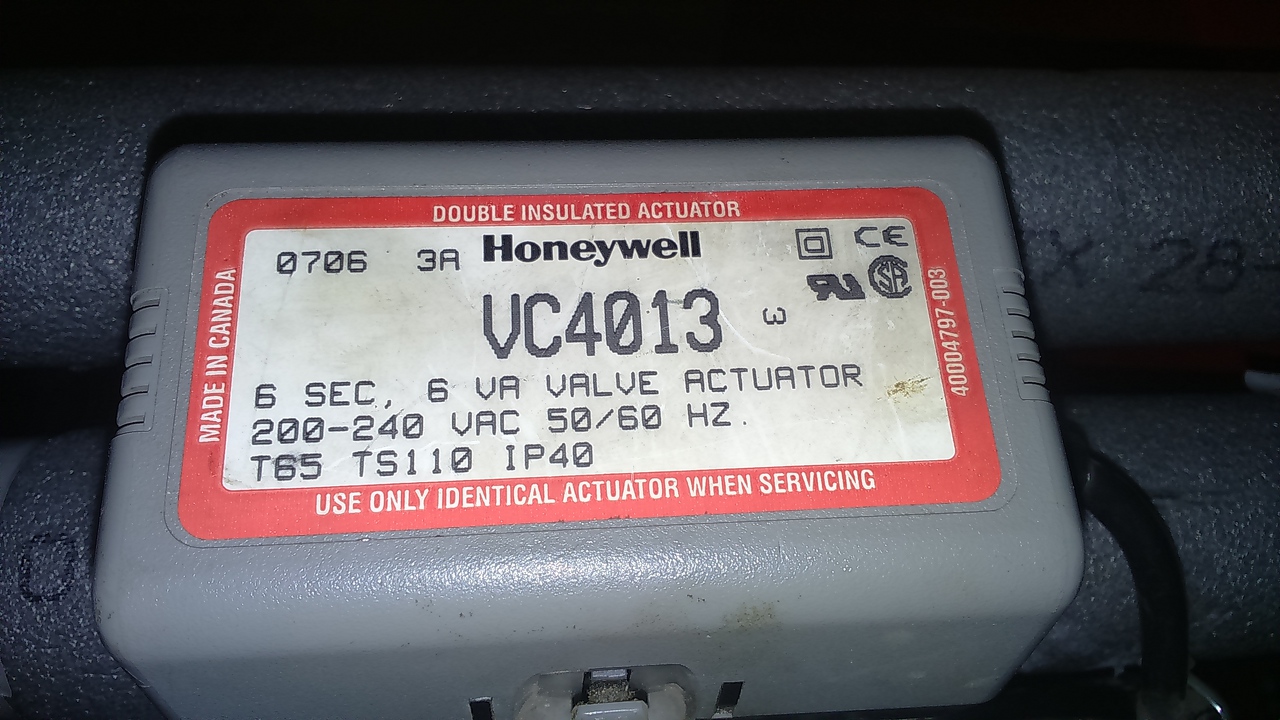

(#) zolika60 válasza ntpipi hozzászólására (») Nov 15, 2015 / 1
Nem vagyok szakértő, de szerintem az a baj, hogy a keringetőszivattyú a visszatérő ágban van és a kazánod meg a pincében lehet. E miatt a fajsúly különbség alapján kering a víz. Nem vagyok fűtés szerelő ezért nem tudom az igazi megoldást. Ha nekem volna hasonló gondom a felszálló ágba tennék egy mágnesszelepet amit a szobatermoszát kapcsol a keringetőszivattyúval együtt.
(#) ntpipi hozzászólása Nov 15, 2015 /
Igen a pincében van a kazán. Köszönöm Atus!
A hozzászólás módosítva: Nov 15, 2015
(#) atus1981 válasza zolika60 hozzászólására (») Nov 15, 2015 / 1
Visszatérőben jó helyen lenne a szivattyú.
Különben meg a gravitációs fűtés akkor is megy, ha az előremenőben van a szivattyú.
Egyébiránt javaslok egy 40-60 fokos keverőszelepet a lakás felé, de ekkor az előremenőbe kell rakni a szivattyút. Ha keverőszelepet raksz, akkor elhagyható a motoros szelep, mert van mi megfogja a gravitálás létrejöttét...
(#) zoszka válasza ntpipi hozzászólására (») Nov 15, 2015 / 1
Elég, ha egy visszacsapó szelepet raksz a szekunder kör szivattyújával sorba, mert az nagy gravitációs féket képvisel, így megakadályozza a gravitációs mozgást. A szabályzás, már más kérdés.

(#) dbase válasza ntpipi hozzászólására (») Nov 15, 2015 / 1
Elég lenne egy rugós visszacsapó is a lakás fele nekem is kellett mert felgravitált.

Bocsi! Igazatok van! Nos kapott az előre menőbe egy Honeywell vc4013 motoros zóna szelepet a gravitációs mozgás megakadályozása miatt(azért ezt, mert ez volt sógoromnak felesleges, és így nem kellett külön vennem másikat), plussz be építésre került egy 2.5bar-os biztonsági szelep, ugye mert fő a biztonság. Még 1* köszönök mindent!

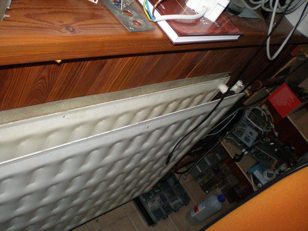

Van egy kis problémánk a fűtéssel. Nem működik rendesen a konyhai radiátorunk (régebbi panelradiátor). Mellékelek egy ábrát, hogy hogyan gondolom. A kékkel jelölt rész nem fűt, a bal alsó sarok teljesen hideg. Ha valaki tudja mitől lehet és hogy hogyan lehetne megoldani kérem szóljon. Elég rossz, hogy hiába tüzelünk a kazánban, a konyhában csak 16C° van, pedig a kazánból elfolyó víz 60-70C°.
Előre is köszönöm.
U.i.: A meleg víz biztos elér a radiátorig, mert a jobb felső sarok viszont tűz forró, olyan mint amilyennek lenni kell.
A hozzászólás módosítva: Dec 19, 2015
(#) szamóca válasza elektroncso hozzászólására (») Dec 19, 2015 /
Légtelenítve volt a rendszer?
(#) elektroncso válasza szamóca hozzászólására (») Dec 19, 2015 /
A fűtésszezon kezdetekor. A befolyócső radiátorcsonkjára (ami a radiátorhoz tartozik, ehhez van hozzákötve az érkező cső) van ráhegesztve egy kis hernyócsavaros csap, azt megengedtem, de nem jött belőle levegő. Ez a radiátor a földszinten van és még van egy beépített tetőtér. Ott viszont rengeteg levegő kijött a radiátorokból.
Lehet hogy levegő van benne? De akkor az a tetejében gyűlne össze, nem? Vagy a víz nyomása tartja lent? Hogy lehetne ezt onnan kijuttatni?

(#) kristikoma válasza elektroncso hozzászólására (») Dec 19, 2015 /
Kitakarítottátok? Iszaptalanító van? Sok kosz összegyűlik, főleg a hátuljában.
(#) elektroncso válasza kristikoma hozzászólására (») Dec 19, 2015 /
Erre gondolok én is. Iszaptalanító? Az mi? Ez egy 25 éve épült ház, az akkori technikával. Most végigvertem a radiátort gumikalapáccsal, most már korom fekete olajos víz jön belőle, igazad lesz.
(#) mineral válasza elektroncso hozzászólására (») Dec 19, 2015 /
Csak óvatosan az ütögetéssel. A lerakódott iszap miatt lehetnek benne tűszerű oxidációk, bemaródások. Könnyen átlyukad és ereszteni kezd egy ilyen radiátor. (Feltételezem, hogy a régi tagos radiátorról van szó.)
(#) elektroncso válasza mineral hozzászólására (») Dec 19, 2015 /
A mellékletben lévő radiátorról van szó. Ami a képen nem látszik, az az, hogy a radiátor másik végén nincs a két "lemez" összekötve, csak itt a be- illetve kifolyónál. A képen a légtelenítő is rajta van. A kép a műhelyemben készült, de a konyhai radiátorunk ugyan ez.
Mikor felújítás volt nálunk, nyáron leengedtük a rendszert, majd kitakarítottam valamennyi radiátort. Máshogy sajnos nem megy. Ha tényleg akkora felületen nem fűt az összes, le kell szedni őket.
Én erre a radiátorra gondoltam. Ezek sorra hibásodnak meg az anyósoméknál is. A tiéd jó kis lemez radiátor. Az nincs még a kilyukadós korban.
Akkor ez most így marad, majd a fűtésszezon végeztével le lesz szedve és át lesz mosatva. A fürdőszobait meg festeni fog kelleni, úgy is le lesz engedve a rendszer.
Köszönöm mindenkinek a segítséget.
(#) elektroncso válasza elektroncso hozzászólására (») Dec 19, 2015 /
Azért a verés használ.
Amíg a rendszerben keringett a 60-70C° víz ütögettem a radiátor hibás részét és feloldódott az olajlerakódás. Most már fűt az egész.
(#) Doky586 válasza elektroncso hozzászólására (») Dec 19, 2015 /
Vagy inkább a problémát átkergetted máshova..
(#) elektroncso válasza Doky586 hozzászólására (») Dec 19, 2015 /
A keringető szivattyú előtt lévő szűrőben lesz szerintem megakadva a felkevert olajsár, most várok a szivattyú leállására, utána kizárom a rendszerből (van két csap a szivattyú előtt és után) és kitakarítom a szűrőt.
