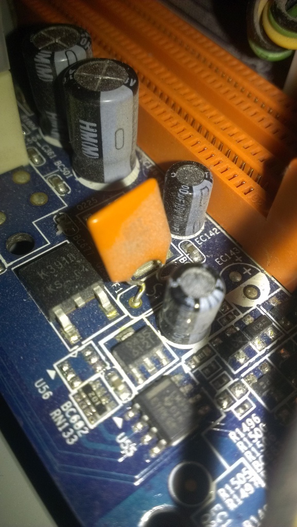

(#) McDeath hozzászólása Máj 5, 2015 /
Találtam a pinyóban egy alaplapot amit kidobásra szántak, benne proc és hűtő. Gondoltam megnézem mi a gondja hátha használható mondjuk autodata nézegetésére. Nos ez a lap egy gigabyte ga-8igmiu ver 1.1 lenne. A jelenség eddig annyi volt, hogy bekapcsolás után venti felpörög ezerrel. Kép és hang nincs. Viszont ha a tápcsatit mozgatva valahogy észhez tér és elindul ekkor képet is ad, valamint a venti is visszalassul. Viszont következő indításkor a hiba elölről kezdődik, tehát se kép se hang venti ezerrel pörög. A csatit újraforrasztottam azóta mozgatásra se hajlandó elindulni, tehát valamilyen táp áramkörben feltételezem a hibát. Mellékelem a teljes kapcsolási rajzot hátha valaki megtalálja amit én nem.
Köszönöm előre is a segítséget.

(#) micsinai hozzászólása Máj 10, 2015 /
Újabb lapok javításában jártas valaki? Adott 4db Asus P8H61-m LE/USB3 alaplap. Ezek közül 2 azt csinálja, hogy kb. semmi, beindul, venti pörög, diag kártya meg sem moccan.
A másik kettő "55" hibakódig eljutnak és sípolják a ramot, bármilyet rakok is bele, de poweron után 1 másodpercel már csipog is. G2020-as és i5-3450-el is egyaránt.
Eddig arra jutottam, hogy 2 bios chipem tutira rossz, mert cserélgetve a másik 2 rossz lapba életre kel a diagkártyám (2x7 szegmenses ebayes vacak).
vrm vezérlő ic cserélve, jelenség szintén ugyan az. Zárlat nincs sehol.

(#) micsinai válasza micsinai hozzászólására (») Máj 14, 2015 /
Ha valaki hasonlóan járna.. 2 lap biosa rossz volt, egyik félig-meddig bugos, ezért meg sem tekerte a diagkártyám, a másik totál rossz, de mint később kiderült az alap is (vrm vezérlőt még cserélek)
A másik 3 lap viszont egy bios update-el tökéletes.
Régi vackoknál meg kell nézni a kompatibilitási listát és összevetni, amink van.. és feltételezni, hogy baromi régi bios van rajta, ami valóban így is volt. Sikerült szerezni egy régi G840-es procit bagóért és 2 lap gyönyörűszépen álldogált felfelé a dérdelőrajtból, EZ Update 0404-ről 4604-re és már röfögött is akár i3-al akár i5 pröci alatt. a 3. alaplap biosát meg lehetett hekkelni a működő bios updatelő progija betöltése után gyors ic cserével. Sajnos a többinél ez nem működött
Szóval, kell majd egy eeprom flasher
