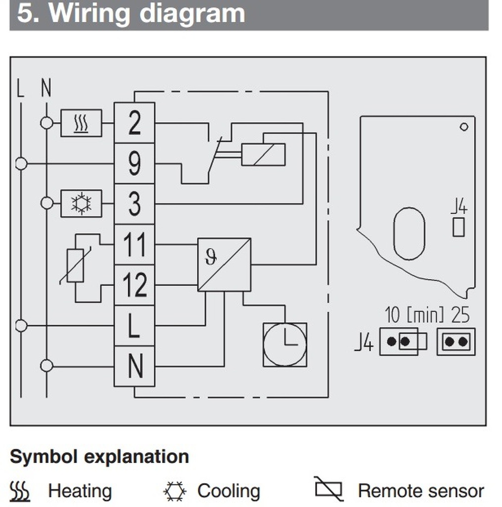

L-L (barna) L,9-L,1 (piros átkötés) 2-2 (fekete) a barna fekete zárásakor indul a kazán A hozzászólás módosítva: Nov 24, 2015
Vaillant kondenzácios kombikazán vcw at 196/5-5 a termosztát meg egy Eberle Easy 3FT.
Itt van a doksi több nyelven, ill. bekötési vázlatot külön kiollóztam.
Bevallom, első ránézésre nem teljesen tiszta, hogy mi, hova és miért...
Szia,
a Computhermnél azt a piros átkötést, ami az Eberle termosztátnál az L és a 9 között van, az L és az 1-es közé kell betenni? Ez mit csinál pontosan? Köszi.
Átvezeti a hálózati feszültség fázisát a relé érintkezőjére. Hiszen azt fogjuk kapcsolni a termosztáttal a relé segítségével. (Előzőleg is ez volt a szerepe, csak az mechanikus kapcsoló volt..)
Értem, ezek szerint a vezérlő jel a kazán számára egy egyetlen szálon érkező hálózati fázis. Köszi.
Nyilván a 230V is a kazántól érkezik, így a kazánhoz szükséges nulla eleve ott van.
Sziasztok! Egy újabb MMG termosztátos kérdés következik. Adott egy Termomax kazán, a típusát nem tudom sajnos, és egy MMG AM 5013-0-0005-1 tipusu termoszát. Ezt cserélném egy Siemens RDj10-re. Visszaolvastam itt a fórumban, okosabb is lettem, de megerősítés kellene, hogy jó úton járok. Tehát az MMG kapcsolási rajza alapján 1-es kapocs nullát lekötöm, 2-es kapcsolt fázist, és 3-as bejövő fázist az RDj10-be. A válaszokat előre is köszönöm!
MMG rajz A hozzászólás módosítva: Nov 27, 2015
Nagyon úgy néz ki, hogy jól gondolod.
