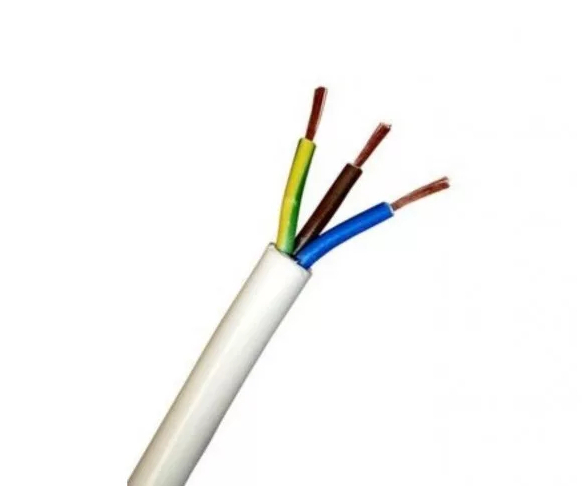

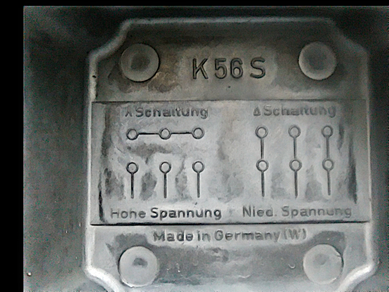

Tudnátok segiteni,egy kis hajtóműves motor bekötésében? Abszolút,nem értek hozzá. Valaki berajzolná a képen mit hova kössek? Köszönöm
Ez egy háromfázisú motor, a mellékelt kábel nem jó hozzá.
A kábel csak ilusztráció.
De 220 v ra be lehet-e kötni? És hogyan?
Lásd kép..Bővebben: Link
Ha van 230V-os frekvenciaváltód, akkor nem gond az átalakítás, csak annyi, hogy deltába kell kötni a motort. Ha nincs frekvenciaváltód, akkor külön indító és állandó kondenzátort kell használni automatikus vagy kézi indító áramkörrel. Ajánlom a frekiváltót.
