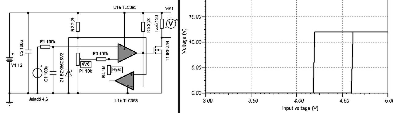

(#) bajszee hozzászólása Feb 14, 2015 /
Üdv mindenkinek!
Ha jól gondolom, komparátoros problémám van, de hiába keresgélek, nem tudom összerakni magamban, ehhez kérnék segítséget.
Adott a képen látható kapcsolás, egy 11-14V feszültségű személygépjármű üzemanyag szint jeladója (plusz a szivattyú, de az most mellékes). Ha az úszó, vagyis a trimmer elér egy bizonyos szintet, le kellene testelni egy (12V 1,4W) izzót. Ha jól keresgéltem, akkor a hiszterézis is pont jól jönne nekem, mert ha a vizsgált szint körül lötyög a benzin a tankban, akkor nem fog villogni a lámpám.
Viszont: nem tudom, hogyan mérjem az úszót. Ugyanis ez a három vezeték benne van egy csatlakozóban, és ha ez a csatlakozó össze van dugva, a fekete (B) és sárga/piros (Y/R) vezetékek közt 30-35 Ohm körüli értéket mérek, amikor már a szintjelző az üres környékén jár. Ha ezt a csatlakozót széthúzóm, vagyis az úszó nincs rákötve a szintjelzőre, akkor 80-90 Ohm körüli értéket mérek. Ha viszont újra összedugom, és ráadom a gyújtást, hogy a szintjelző áramot kapjon, akkor ugyanitt még ráadásképp megjelenik egy 3,5V-os feszültség is, gyújtás nélkül pedig 0V.
Tehát első kérdésem az lenne, hogy hogyan mérjem ki azt az ellenállást, amit vizsgálnia kell a komparátornak, aztán ha ez megvan, valaki tud nekem rajzolni egy kapcsolást?
Előre is köszi!
A hozzászólás módosítva: Feb 14, 2015
(#) proli007 válasza bajszee hozzászólására (») Feb 14, 2015 /
Hello! Ha az eredeti szintjelzést is megtartod, akkor nem kell az ellenállást méregetni, hanem a feszültséget kell megmérni, mennyi van a jeladón, amikor kapcsolnia kell a komparátornak. Hiszen a komparátor úgy is feszültségre kapcsol, nem ellenállásra. Valamint azt megnézni, hogy mikor kell kapcsolni az izzót, ha nő, vagy csökken a feszültség. Azt is meg kellene mérni, hogy az aksi feszültség változásra (11..14V), változik-e a lejövő feszültség a jeladón vagy sem.
(#) bajszee válasza proli007 hozzászólására (») Feb 19, 2015 /
Sikerült végre kimérni a jeladót. Csökkenő üzemanyagra növekszik a feszültség, vagyis 4.6V fölött kellene testelni az izzót, alatta pedig nem. Ezt menet közben mértem, járó motorral. Ha nem jár a motor, kevesebb a jeladón a fesz, de úgyis csak menet közben lesz érdekes a visszajelző lámpa, tehát a 4.6-ot megjelölhetjük. A másik, amit észrevettem, hogy gyorsításra-lassításra, illetve kanyarokban egész nagy tartományban változik a feszültség, plus-minusz 1V az állóhelyzetihez képest. Ezen lehet valahogy csillapítani? Mert ekkora ingadozáshoz a hiszterézis gondolom kevés lesz. A szintjelző műszeren két kerámia ellenállással van megoldva, hogy csak késleltetve követi a szintet a mutató, de ezek gondolom melegszenek, arra pedig nekem nincs szükségem Valami kondival esetleg?
(#) proli007 válasza bajszee hozzászólására (») Feb 20, 2015 /
Hello! A bementi hirtelen jelváltozást integrálással lehet csillapítani. Itt ez az R1 és C1 tag, ami kb. 10sec időállandóval rendelkezik. De kanyarban az utat kell figyelni, nem a lámpát.
A hozzászólás módosítva: Feb 20, 2015
(#) proli007 válasza proli007 hozzászólására (») Feb 20, 2015 /
Elfelejtettem írni (kijavítani), hogy nem kell mutatványos TLC, nagyon megfelel, egy LM393-as kettős komparátor.
(#) bajszee válasza proli007 hozzászólására (») Feb 22, 2015 /
Nagyon köszönöm, de nem egészen tiszta a dolog. A P1 potméter mit csinál? Miért kell 2 komparátor? LM393 helyett lehet 293 vagy 2903? csak mert az autóban lehet 0 foknál hidegebb, és a 393 csak 0 fok fölött megy, ha jól olvastam.
(#) proli007 válasza bajszee hozzászólására (») Feb 22, 2015 /
- A P1 potméterrel lehet beállítani 4,6V-os bebillenési szintet.
- Két komparátor azért van, mert a bementi jelet a jeladóról, a nem invertáló bemenetre kell vezetni. Lévén, hogy feszültség növekedés esetén kell bekapcsolni a Fet-et, azaz a lámpát.
Pozitív visszacsatoláshoz viszont erre a bemenetre kellene visszavezetni a kimeneti jelet a hiszterézis kialakítása céljából. De akkor az befolyásolná a mérést.
Az invertáló lábra is vissza lehet vezetni a jelet, ha a jel fázisa ezt megengedi. Ezt pedig úgy érjük el, ha a visszacsatoló hálózat is fázist fordít.
Ezt végzi el, a másik komparátor. Így visszacsatolhatjuk a jelet az invertáló bemenetre is. A komparátor kimenete nyitott "kollektoros" így a visszacsatolás csak a kimenetének alacsony szintjénél hat. Így függetleníthető a be és komparálás egymástól. Vagy is a hiszterézis állításával, a bekomparálási szint nem változik.
Amúgy a tokban egyébiránt is két fokozat van.
- Természetesen használható nagyobb hőfoktűrésű komparátor is.
A hozzászólás módosítva: Feb 22, 2015

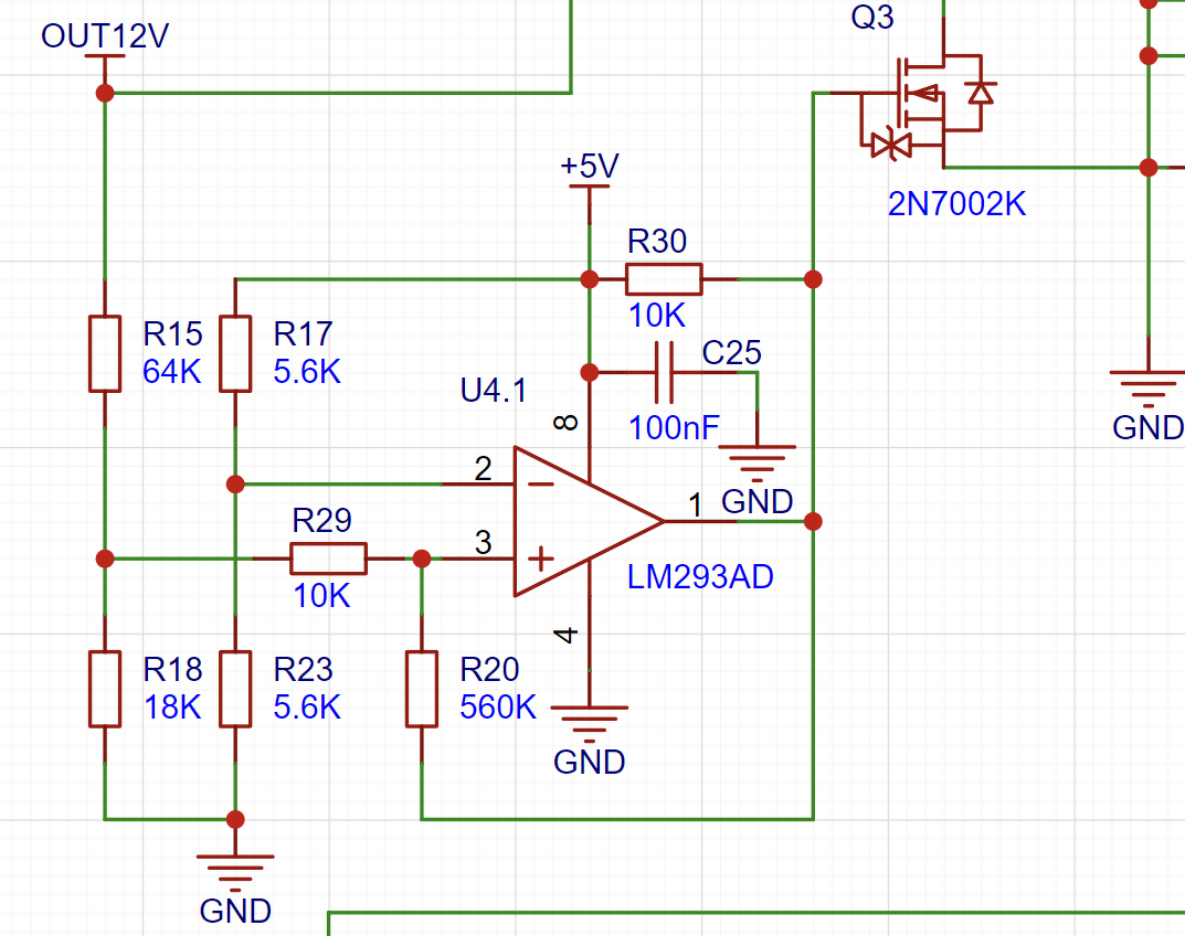

(#) pistij hozzászólása Jan 13, 2025 /
Hiszterézis komparátor méretezés
Egy hiszterézis komparátort szeretnék kiszámítani amely nem invertáló, egytelepes kapcsolású. A felső kapcsolási határértékének kisámítása: VTH = ((R3 + R4)*VREF- (R3*VOL))/R4. R3 a soros ellenállás, R4 a visszacsatolás. Az én esetemben annyi plusz van, hogy az R3 ra jutó bemeneti feszültség egy feszültség osztón keresztül érkezik. Ennek felső tagja R1, alsó pedig R2. Ez mennyiben változtatja meg az alap képletet?
