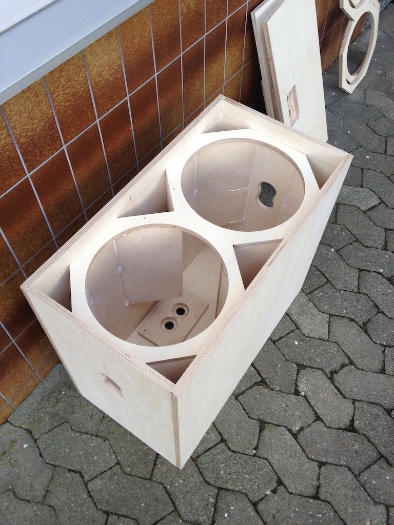

Egy barátom megkért arra, hogy nem e néznénk valami jó hangszórókat amiből lehetne csinálni két mélyládát hangosítási célokra. Nem kell nagy dolgokra gondolni. Kisebb helybeli bulik a presszóban stb. Kizárólag beltéren lenne használva. Nézegettünk hangszórókat, de sajna ami 40cm fölött van azok már igen drágák. Erre gondoltam egyet, hogy mi lenne ha 4db JBL CS1214-ből csinálnánk két mélyládát 8 Ohm-ra. 2-2 reflex dobozban. Azért gondoltam erre mert igen olcsón betudom szerezni ezeket a hangszórókat. Gyári terv alapján készítenénk el. Mennyire lenne ez jó ötlet? Kellő mélyet szolgáltatna az a két dupla hangszórós láda?
(#) steelbird válasza Robi85 hozzászólására (») Jan 3, 2016 /
Szia. Nekem 1db ilyen hangszóróval van egy 55L -es aktív mélynyomó építve, 150W -os erősítővel. Házibuliba nekünk bőven elég.
(#) Robi85 válasza steelbird hozzászólására (») Jan 3, 2016 /

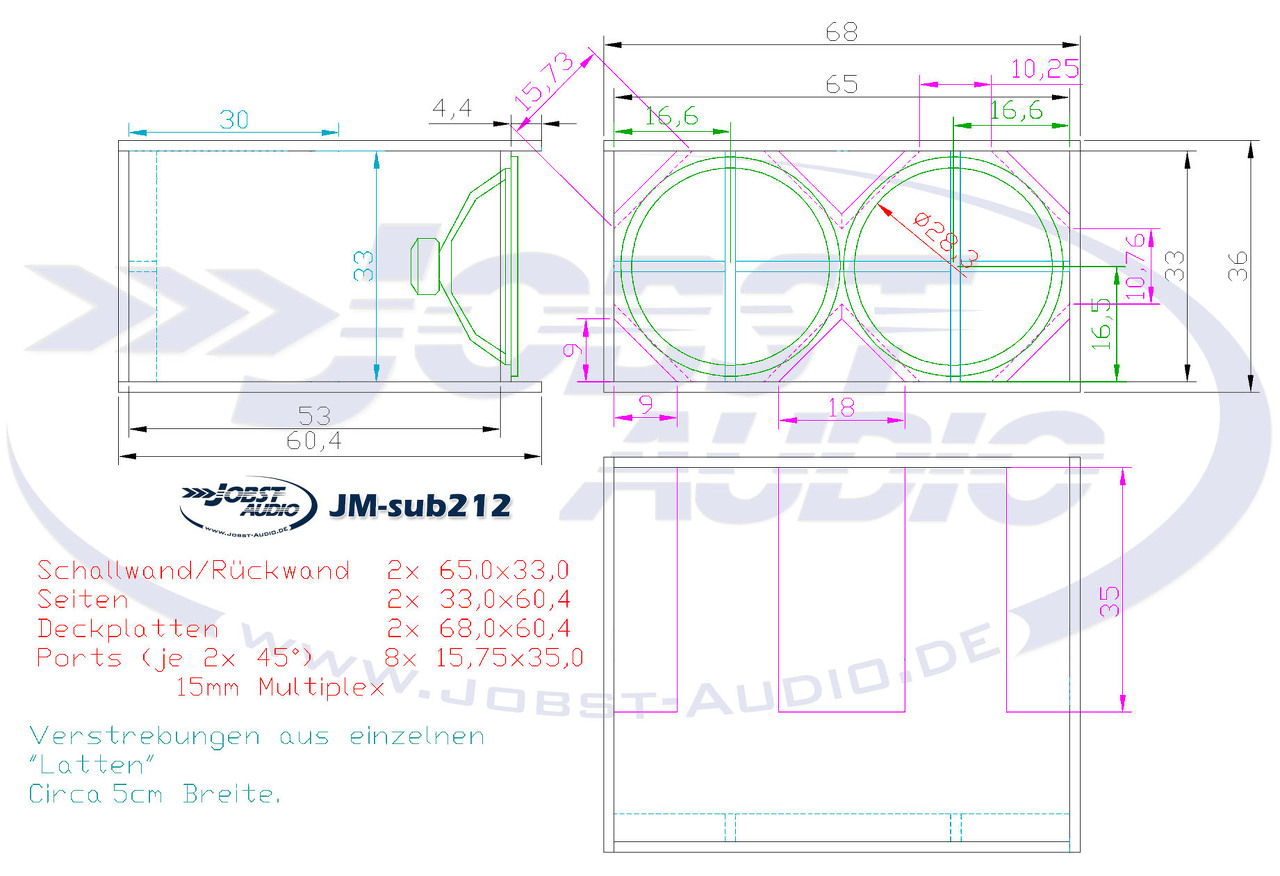

Hmm... akkor 4db csak elég lesz. Mellékelem, hogy én mire is gondoltam. Ebbe lenne berakva a két mély és ebből a dobozból lenne 2db. De persze ha ez teljes értékben esélytelen akkor maradok a gyári megadott reflex doboz mellett.
Érdekes az a sok reflexcső. Milyen hangolású a doboz, írtak róla a forrás-oldalon valamit?
Itt az gyári doboz oldala.
Német topic a ládáról.
Ennyit tudok róla eddig. Még majd lekell fordíttatnom.
41 Hz -re van hangolva a doboz, azt írja.
De ehhez a dobozhoz az Eminence Kappalite 3012 LF az ajánlott hangszóró. A két hangszórónak még csak megközelítőleg sem hasonlók a paramétereik. A JBL lejjebb hangolható, mint a Kappa és autós mélyládába való.
Igen azt tudom, hogy ez egy "autós" hangszóró, de azt vettem ki, hogy raktak bele másik hangszórót is. Ettől függetlenül ha 100 literbe teszem őket reflex kialakitással akkor úgy jó lesz? Vagy legyen inkáb két külön 50 literes kamra? Akkor ezek szerint a kiszemelt láda nem alkalmas a jbl hangszórókhoz.
Ezt nem tudom megjósolni. Az viszont biztos, hogy lejjebb lehet hangolni a dobozt, ha a JBL -eket használod, vagyis lehetnek hosszabbak a reflexcsövek.
Én csak programban tudnám megnézni neked, de az eltérő reflexnyílás-keresztmetszetek miatt nem megy a dolog.

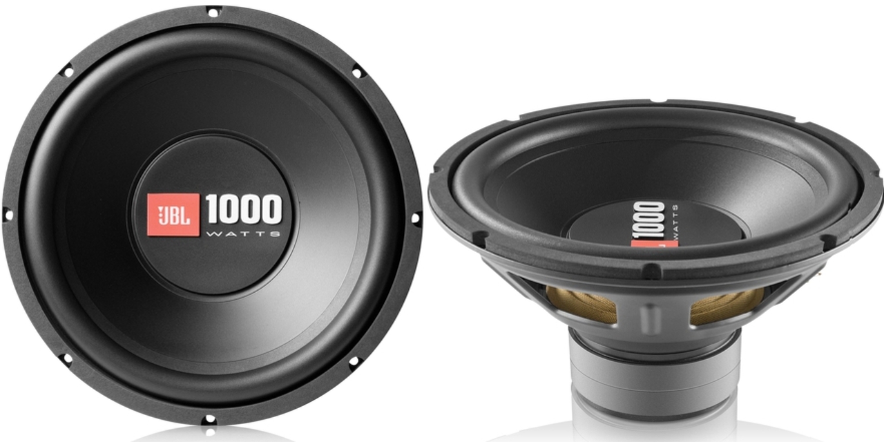

(#) Robi85 válasza steelbird hozzászólására (») Jan 4, 2016 /
Ez elég régi széria lehet. Ez is úgymond autós mély? Jelenleg ezt tudom beszerezni amit a képen látsz.

(#) steelbird válasza Robi85 hozzászólására (») Jan 4, 2016 /
Ez nem a CS1204? Csak mert annak megint másak a paraméterei... Igen, ez is autós mély.
