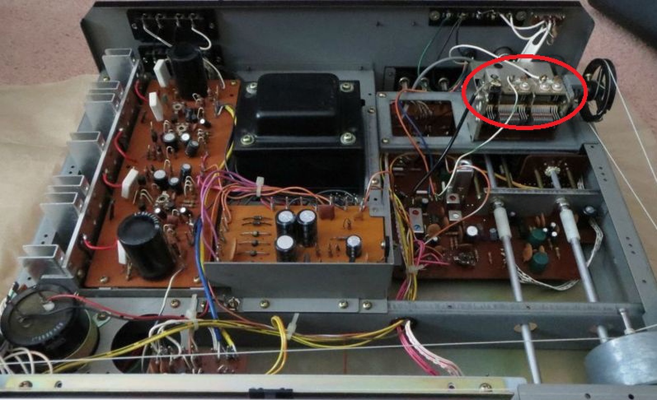

Újra itt, újra egy AA-1020-assal, de ez már saját.
Egy rendkívüli módon gányolt készülék került hozzám, szinte nem volt olyan része amibe ne nyúltak volna bele. Sikerült a tápot és a hangfrekis részeket helyrehozni, viszont az FM-rész halott, csak fehér zajt vesz. Mechanikailag rendben van, forog a légforgó, némileg változik is a zaj a skála mentén. Nagyon úgy néz ki, hogy az előző versenyző a tunerben, minden "csavart" meghúzott, amit talált...
Sajnos a rádió behangolásához nem értek és megfelelő jelgenerátoraim sincsenek hozzá. Volna köztetek valaki, aki újra tudná hangolni? Budapesten van a készülék, szervizkönyvem van hozzá.
Előre is köszönöm!

(#) zolika60 válasza BEAG hozzászólására (») Jan 5, 2016 /
Nem lehet, hogy annak idején áthangolták keleti normára? Akkor azért nem vesz semmit FM-en, mert ott már nincsen adás.
(#) BEAG válasza zolika60 hozzászólására (») Jan 5, 2016 /
Könnyen lehet.
Bár tekintve hogy a légforgón lévő finombeállító trimmerkondik mind szorosan be vannak csavarva, és a végfoknál is az összes poti el volt tekergetve, én inkább idegenkezűségre gyanakszom.
(#) CHZ válasza BEAG hozzászólására (») Jan 5, 2016 /
Tuner reszerol keszits egy jo kepet, ha athangoltak, meglatszik.
(#) BEAG válasza CHZ hozzászólására (») Jan 7, 2016 /
Rendben, este küldök.
