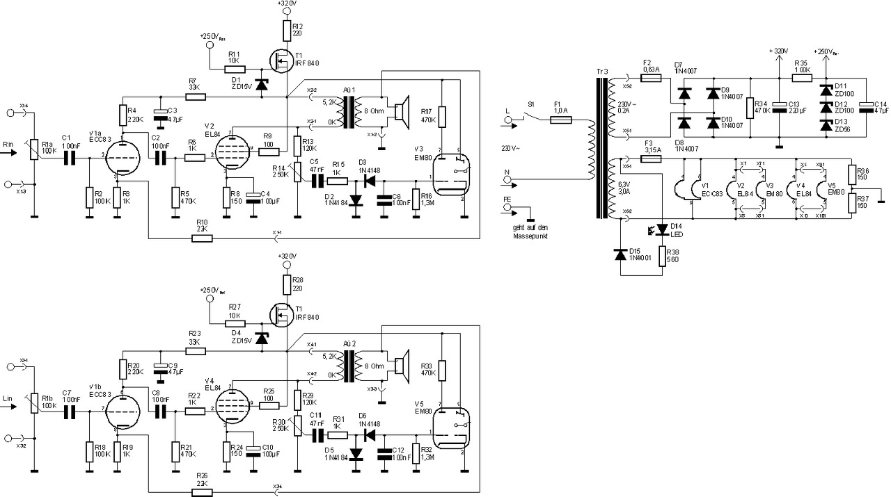

Még mielőtt elkallódna, feltöltök egy kipróbált rajzot és egy paneltervet egy EL84-es erősítőhöz. Nem nagy kunszt, csak a szokásos rajz, meg egy viszonylag jól kinéző panel. Régebben megépítettük egy ismerősömmel.
Anódtáphoz ez a félvezetős áteresztőstabilizátor felesleges pazarlás, ráadásul ront a hangon. Több értelme lenne a varázsszem bemenete elé FET-et vagy fetes bemenetű opampot tenni, hiszen az impulzusszerűen beterhelő csúcsegyenirányítósdi biztos nem használ a hangminőségnek. Legjobb azonban az egészet elhagyni

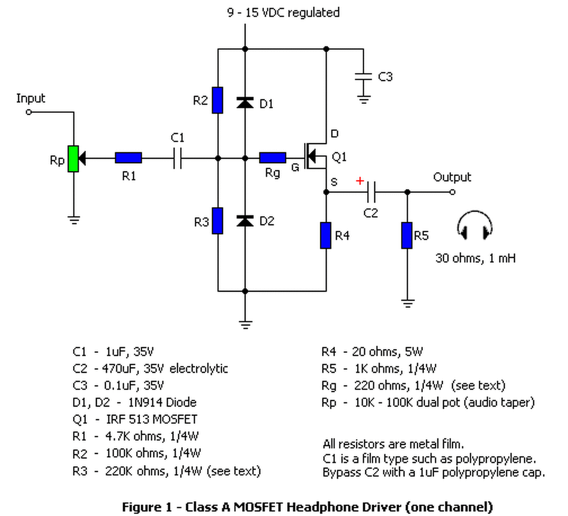

Tényleg ennyire alacsony impedanciájú a fülesed? Akkor a következő, viszonylag korrekt együtemű lehetőségeid vannak:
- Spéci alacsonyfeszültségű cső (ritka, és marha drága..) - Min. 150V-os táp, a csöves feszültségfokozathoz - l48 linkjéről a Pmillett-féle hibrid, még a FET is kb. ugyanaz. A te csöveid nem használhatók hozzá, nincs a karakterisztikájuknak kis feszültségen lineáris szakasza (általános célú csöveknél az efféle különleges tulajdonságokat nem tárgyalja a katalógus). A tápfesz csökkentése nem lenne jó ötlet. A fűtőszál, mint munkaellenállás elegáns tervezői fogás, de inkább mondj le róla, és használj filléres 6j6-ot.
A zajával én is gondban vagyok! RIAA korrektorban használok 4db ilyen csövet, katódköri áramgenerátorként LM317-et. Jelenleg azzal nyugtatom magamat, hogy lesz ez jobb, ha majd az LM-eket kiváltom valami mással, mert amíg nekem volt hibrid fejhallgató-erősítőm, annak a "teljesítmény" fokozatának is LM317 állította be a munkaponti áramát, és ugyanígy zajos volt.

Egy kérdés: Minek kellet stabilizálni a fűtést?
Az enyémbe differenciálerősítő van meghajtásként, DC csatolt, és sima közepelt AC fűtése van mind a végcsöveknek, mind a meghajtásnak. Semmi zaj nem hallatszik. A FET-es stab, gondolom a 250V a segédrácsnak? Elméletileg annak semmit se szabad melegednie. Nekem is csak az alaplemezhez van rögzítve. (Lényegében az alaplemez melegíti fel a FET-et, mert a csövek viszont megfűtik az alaplemezt!) |
