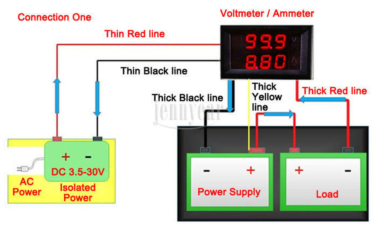

Sziasztok! Autó akkumulátor töltőbe szeretnék egy ilyet mérőt belerakni. Jó látom hogy ennek nemkell külön táp? Tudja használni azt amit mér. köszi
(#) RoliNyh válasza dudzsi hozzászólására (») Jan 6, 2016 /
Üdv, nem mernék megesküdni rá, hogy megy külön táp nélkül...
A leírásban szerepel:
Működési feszültség: 3,5V-30V
Mérhető feszültség: 0-100V
Ha megnézed a hátulját, a GND és VCC közé megy a tápfesz, a GND és VIN közé meg a mérendő fesz...
Ki kellene próbálni, hogy megy e tápfesz nélkül.
De egy aksitöltőben szerintem találsz stabil tápot neki, abban is van némi elektronika, azt is táplálni kell valamiről, de az nem a töltőáramról van megtáplálva...
(#) Csupasz válasza dudzsi hozzászólására (») Jan 6, 2016 /
Ez nem megy csak galvanikusan leválasztott, külön tápfeszültségről.
Olyan feszültségmérő kapható, amelyik igen. Árammérő nem.
(#) dudzsi válasza Csupasz hozzászólására (») Jan 6, 2016 /
Köszi csak azt nem értem hogy itt meg egy akksirol táplálja plusz méri az árameröséget. Vagy ez más mintha egy töltö akku közé raknám be?
(#) vargaf válasza dudzsi hozzászólására (») Jan 6, 2016 /
Nem megy külön táp nélkül. A külön tápnak két bekötési módja van, galvanikusan elválasztott bekötés és galvanikusan nem elválasztott bekötés. A rajza ott van mindkét bekötésnek az ismertetőben
Üdv.: Feri
A hozzászólás módosítva: Jan 6, 2016
(#) dudzsi válasza vargaf hozzászólására (») Jan 6, 2016 /
Bevallom nem is olvasgattam mi van a képeken. Szóval ha egy dc convertert be épitek akkor nem kell külön trafó. Erre jó egy ilyen vagy ilyen? Vagy van valami különleges kritérium?
