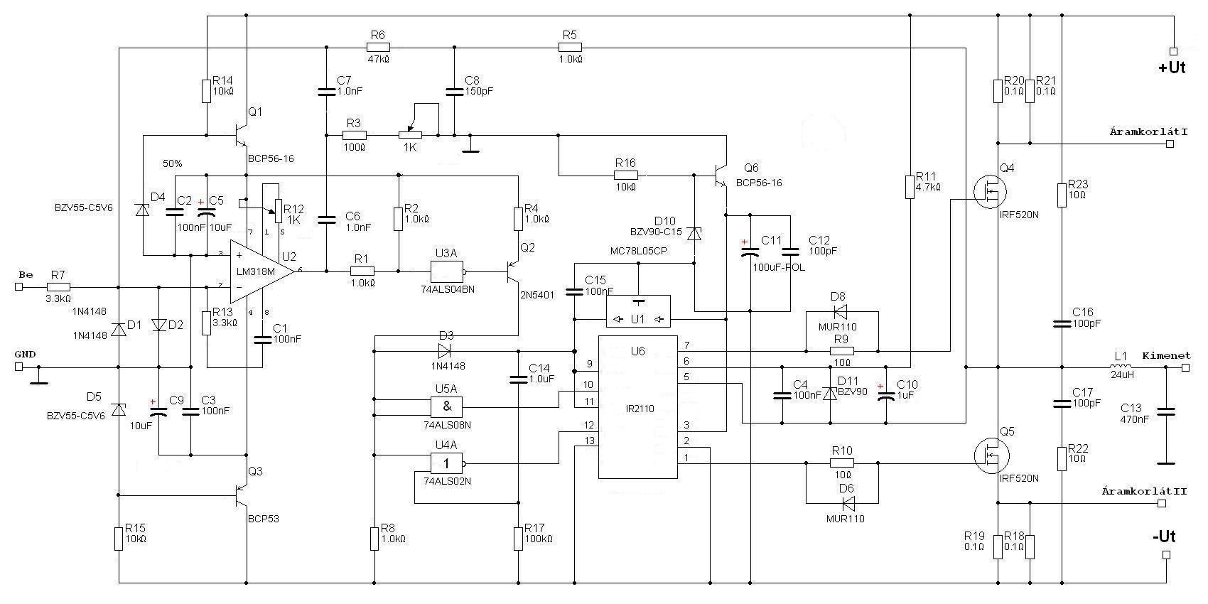

Az IRAUDAMP_1 ben elég sok felesleges cucc van.
Pl ottvannak az and kapuk amit azért tettek bele hogy legyen ShutDown-ja a fetmeghajtónak. Mivel IR2011 et nemhiszem hogy be tudsz szerezni, helyette IR2110-et amiben már bele van építve. Tehát a AND rész nemkell.
Van 3 inverter. Én inkább 1 invertert és egy OR-t használok, az - még 1 kapu. Viszont ha jólláttam az ujabb
IRAUDAMP-okban már tesznek a szinteltoló tranyó elé is Invertert és lassabb műveletit használnak (TL081).Én
nézegettem olyan gyors műveleti erősítőket mint az LT1220 de eléggé drágák. Lehet emiatt tettek az ujabb IRAUDAMP okba TL081 et és egy invertert. Viszont akkor a szinteltolt jelnél pont fordítva kell bekötni a LS & HS lábakat, mivel ugye betettünk egy invertert.
Naggyából ennyi különbséget látok az ujabb AUDAMP okban ehhez képest.
Jah... meg a tápjában. Szerintem túlvan azis bonyolítva. 100V ból 700ft os Step-Down IC-vel csinál az IR nek 12V ot. és még sorolhatnám.

Ha nagyon építeni akarsz én azt ajánlom ne az iraudamp kapcsolás alapján készíts! Sok benne a beszerezhetetlen alkatrész és viszonylag bonyolult nyáktervet kellene készíteni.
Az alábbi kapcsolás az IRaudamp "kiollózott változata"
tápellátása lényegesen egyszerübb, és talán átláthatóbb az egész kapcsolás. Én ez alapján építek/tettem meg.
A régebbi változattal még vannak bekapcsolásnál gondok, valamint gerjedési problémák.
Nemakarok most okasságokat mondani, de remélem sikerült kijavítanom az előző hibáit.(Bekapcsolásnál az IR2110 megkapja az alsó fet nyitására a jelet de mégsem nyitja ki). Emiatt tettem be az U4A,C14,R17 alkatrészeket, ami elvileg késlelteti a bekapcsolást és remélhetőleg zökkenőmentesen fog indulni .
Késöbi félreértések elkerülése érdekében garanciát a kapcsolásokra nemvállalok. Kis irányadás céljából rakom fel. Akinek van kedve megépítheti. (Legalább többen fejlesztenén ugyanazt a kapcsolást tökélyre és többre jutnánk)
