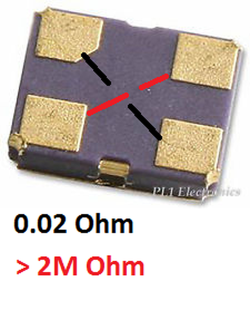

Annyit valaki tud segíteni ebben,hogy ennél a kristálynál hogy vannak a lábak?
http://www.hestore.hu/prod_10028680.html
Adatlap:
http://www.hestore.hu/files/smx12.pdf
Adatlap szerint, a bal alsó és a jobb felső között van a kvarc, a másik kettő föld(gondolom én).
A tervező program szerint,ha ezt a pattern-t lerakom,akkor az első láb a bal alsó és ott is a pötty.
Van egy példány itt nálam,ezt multiméterrel vagy valamivel kitudom mérni?
(#) csatti2 válasza Robika hozzászólására (») Jan 15, 2016 /
Analóg bemenetet sose védj zener-el. Nagy a szivárgó árama, ráadásul nem lineáris, a letörési feszültséghez közeledve egyre nő és így csúnyán meghamisítja a mérést. Schottky diódát szokás analóg védelemre használni. 5V-os (digitális) bemenetekhez egyébként inkább 4V7-est illik használni zenerből is.
A kristály valószínűleg a B kivitel lesz. Az R szerintem a reel (tekercs) kivitelre utal, az adatlap szerint a B a preferált típus. Az A csak két lábú, a C-nél pedig összekötötték párban a lábakat. Multiméterrel megpróbálhatod összecsengetni a lábakat és akkor biztos lehetsz a dolgodban. Az ilyen tokoknál előfordul, hogy a nem használt lábakat hozzákötik a házhoz, megpróbálhatod így is kicsengetni. Figyelj oda, hogy az ábrákon a footprint felülnézetben, viszont az alkatrész rajza a lábakkal és lábszámokkal alulnézetben látszik.
A hozzászólás módosítva: Jan 15, 2016
(#) Robika válasza csatti2 hozzászólására (») Jan 15, 2016 /
Köszi szépen!
Megnéztem, 4 lába van,ez a B kivitel. Az egyik sarka le van vágva. Ez alulnézetből a bal alsó vagy a jobb felső,attól függ hogy forgatom.
E jelölt pin(vágott sarku) és a vele szemben lévő pin között az ellenállása 0.04Ohm.
A másik átlósan szemben lévő pin között meg nagyon nagy az ellenállása (>2Ohm).
Csatolok egy képet,ezen látszik.
Jól gondolom,hogy a kis ellenállású pin az közösített pin(Ezt hova szokták kötni? GND-re?),
ahol a 2 pin nagy ellenállású az a kristály 2 lába?
(#) zombee válasza Robika hozzászólására (») Jan 15, 2016 /
A "4-lábú" SMD kristálynál a kristály lábai átlósan szembe vannak. A másik kettő, nem használt lábat pedig összekötik(föld). Ezt multiméterrel ki is tudod mérni. A kis pöttynek nem lesz jelentősége(kivéve ha négyzet alakú a kristály), mert 180 fokban elfordítva is ugyanazt kapod. Az én kristályaimon pötty nincs(vagy nem látom), csak felirat. Ekkor az a szabály hogy ha olvasó irányba fordítot a kristályt, a bal alsó és jobb felső lábak a kristály lábai, a másik kettő a föld. Ha ez egy rádiós cucc, a földeket össze kell kötni a rádió IC földjével is!
Nem fordítva rajzoltad be a lábakat? Ez pont ellentétes az adatlappal (és a saját kristályaimmal is).
