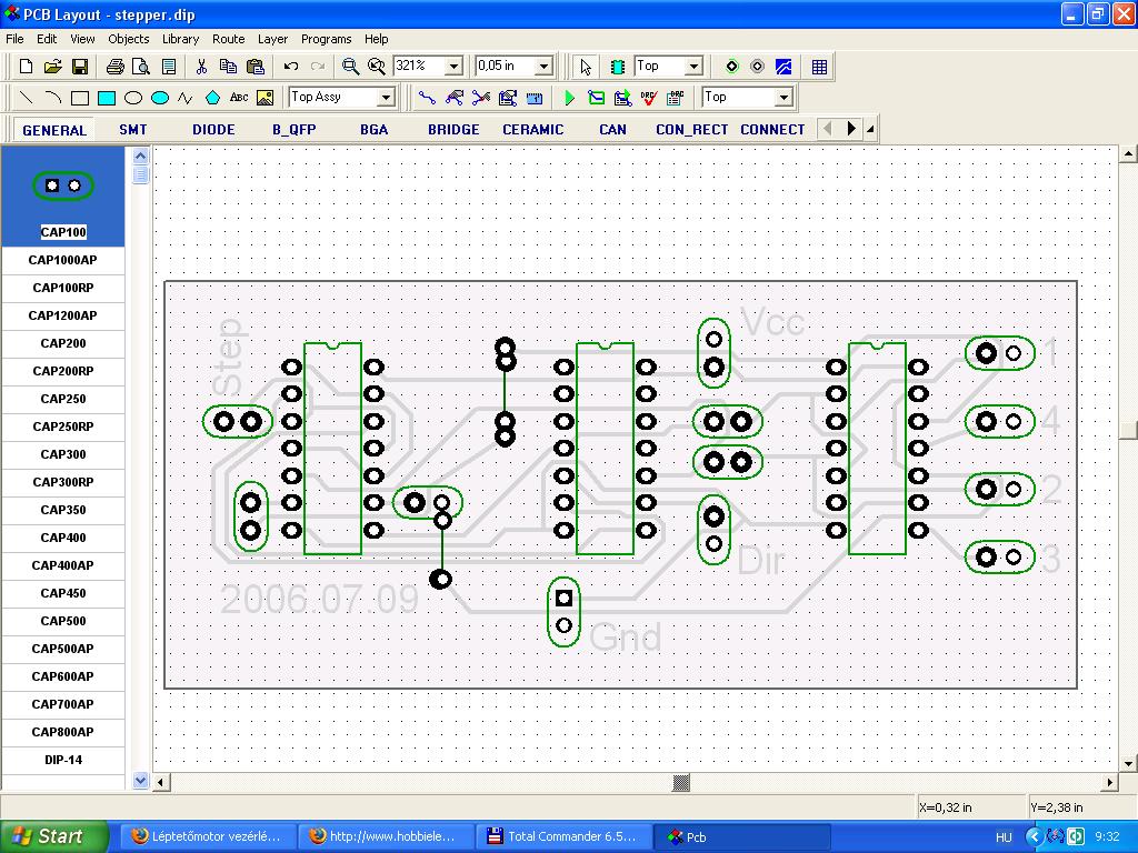

(#) Medve válasza Panhard hozzászólására (») Feb 16, 2008 /
Na erről beszéltem, de ha valaki lusta keresni, akkor én meg lusta vagyok belinkelni nem igaz? Ha tennél fel nyákrajzot is, Te lennél az örök hivatkozás. Kb havonta egyszer keresik ezt a rajzot.
K1..(Nem találom a helyes karaktert)! Van egy egyszerű és nagyszerű motorvezérlő. EZ egy körbeforgatható yaxley kapcsolő, amelynél a pólusok száma négynek a többszöröse. 12 szokott lenni. Összekötjük az 1-5-9-et, 2-6-10-et, 3-7-11, 4-8-12-t Ezeket kötöd a tekercsekre. a yaxley és a motor közepe a táp. ahogyan tekered a yaxley-t úgy forog a motor. Tesztelési célra jó. Ezen az elven csináltam egy "jog"-ot is, winchester motorból, négy optóval. igen kellemes a tekerése....
(#) Panhard válasza Medve hozzászólására (») Feb 16, 2008 /
Most nem értem, mi a gond a rajzommal, nem kellett volna feltennem? Másik dolog meg, ha valaki azért nem csinál meg egy kapcsolást mert nincs hozzá nyákterv, azt sajnálom. Egyébként ehhez még nekem sincs, most tervezem, de akár papíron is meg lehetne tervezni.
Semmi gond a rajzoddal, ez a kapcsolás nagyon hasznos! Csak a szokásos "probléma" miatt puffogtam!
Itt van némi ötlet, Nekem nem jöt ki egyszerűbben. Ennek a változatnak van olyan kimenete is,amely egyszerre csak egy tekercset gerjeszt. Azért a plusz IC a végén. Ha ebben dolgozol, akkor elküldhetem az "igazi" fájlokat is...
A rajzodon a CAP100 az kondi akar lenni, ha igen akkor az nem kell sehova, mert így nem fog működni.
Jaj igen...szal akkor még kezdő voltam, (meg most is) és nem találtam jumpert az alkatrészek között. Ezért azt, hogy beletervezze a progi, egy egyraszteres kondival helyettesítettem. Az valójában egy leágazás, egy hozzáférési pont lenne, hogy az áramkör "hagyományosan" a kéttekercses gerjesztéssel és az "upgrade" fokozattal is tudjon működni. Bocsi, némi kritikával kell kezelni a rajzot, habár nekem működik, felelősséget mégsem vállalnék érte.
Ugyanígy van a kimeneteknél is, azok a "kondik" csak a kimeneti forrpontok lehelyezhetőségét segíti. Amikor a patkányfészket igazgattam, jól jött ez a megfogható elem. Biztos van ennél jobb megoldás, de erre nem jöttem rá.
