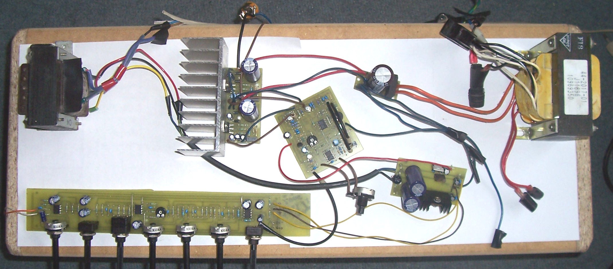

Sziasztok! Ma sikerült végre lefényképezni a cuccost.
A problémák ugyanazok... mivel azóta még nem néztem át!
(#) szabi83 válasza witti hozzászólására (») Márc 2, 2008 /
húúúú, itt a földhurok dolgozik az biztos!!!!! :no: :no:
Próba így, tda-s panelre csak jelet visszed,(arról a kisebb panelről)
jel útja:
előfok -> kispanel -> tda
GND-t csak a csillagpontból! Két panelt nem kötünk össze!
tda panelján meg, csináld vissza, a megszakítást!
(#) Imi65 válasza sasorr hozzászólására (») Márc 2, 2008 /
Ha visszaolvasol, nagyon sok mindent megtudhatsz. Ha ezen felül van valami, akkor kérdezz.
(#) witti válasza szabi83 hozzászólására (») Márc 2, 2008 /
Köszi az észrevételeket, de már nem akatuálisak... Megállapítottuk ugyanis, hónapokkal ezelőtt hogy a csillagpont nálam nem működik!!! Sajnos sz@r volt vele... (Sokan javasolták, de többek szerint nem mindig jó megoldás a csillagpont). Ezért visszakötöttem majdnem az eredeti állapotba.
Amúgy, igen az előfok Out-nál az árnyékolt vezetékben csak a jel van bekötve.
Ha visszanézed 3-4 oldallal ezelőtt (a 100-as oldalanként) az októberi hozzászólásaimat ott találsz pár rajzot, és tapasztalatokat.
De a jelenlegi probléma, hogy (kb.: 8-10%-ban) torzítanak a végfokok kis hangerőnél is, és nemtudom, hogy miért!
Most meg mégis csináljam vissza azt a megszakítást??? Attól mi lesz jobb? (és akkor miért lett javasolva?)
Minden hsz-dat elolvastam
„A tiszta gitárhang most torzan szól (kb.:5-8%) de ha belecsapok a húrokba akkor erőssebben torzítva-reccsenve szólal meg.”
szóval ez még mindig megvan..
kérnék egy rajzot arról az álsztereó okosságról.

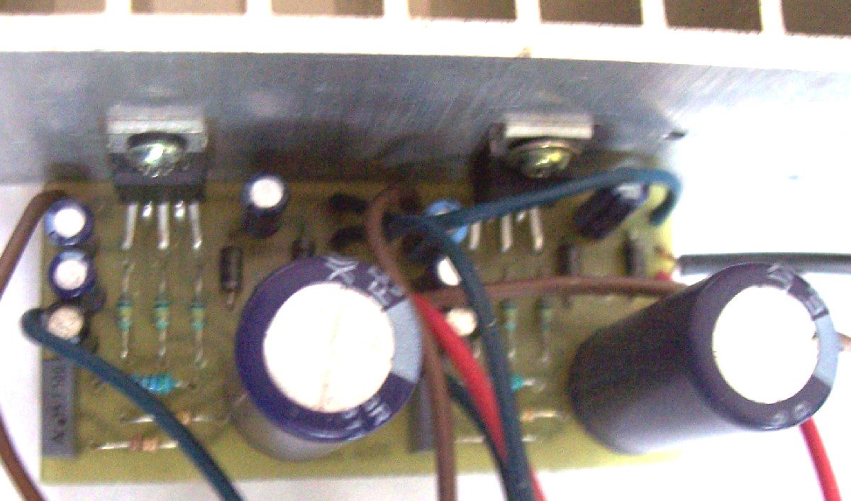

Tudnál egy közeli képet mutatni, csak a végfok alkatrész oldaláról?
Az R4-es ellenállás milyen értékű nálad?
A képen elég gyanús nekem...
(#) witti válasza titi hozzászólására (») Márc 3, 2008 /
Csak egy gyenge képem van... (fotó általában csak hétvégenként.)
R4: egyiknél - 147,2 K. A másiknál - 147,5 K.
De ezeket már megnéztem. Biztos, hogy jó értékek vannak mindenhol.
Viszont van egy bibi!
Bekapcsoltam a számítógépet, mindent lehalkítottam (zenelejátszó-hangkártya), hogy a működő végfok elé kössem... (mert a másiktól el is vettem a tápot.) bedugtam a végfokot és BERREG-ett a hangszóró. Gyorsan ki is húztam. (És eszembe villant, hogy így perregve füstölt el egy hangszóróm 32V-al.)
Ezért kimértem, és 14,92V van a hangszóró kimeneten.
Ez gondolom nem normális! Akkor most mi van??? Konkrétan mi történt?
Mondjatok egy diagnózist!

(#) titi válasza witti hozzászólására (») Márc 3, 2008 /
Jól látom, hogy a kimeneten egy 6,3-as jack alj van?
Ugye nem akkor csatlakoztatod bele a dugót, miután már áram alatt van az erősítő?
(#) titi válasza pb hozzászólására (») Márc 3, 2008 /
Egy link a rajzról, amely alapján készült, és egy-két kép talán többet mond.
Ja, jack! Természetesen nem rángatom ki! (Mert azt tudom, hogy zárlatot okozhat.)
Szóval miért mérem a kimeneten szinte a féltápfeszt? Akkor most ez az IC is tönkrement vagy a kicsatolókondi??? Vagy most mi van?
(#) pb válasza titi hozzászólására (») Márc 3, 2008 /
helló
az alapján építettem meg mint ami az első oldalon van zip-ben
jah és akkor még nem tuttam hogy tükrözni is kell és nem tükröztem de az ic-t alulra tettem tehát a lábkiosztásai jók.
ha a diódák rosszulvannak betéve akkor eggyáltalán szól az erősítrő vagy nem?
„Akkor most ez az IC is tönkrement vagy a kicsatolókondi???”
...vagy IC, vagy kicsatolókondi, vagy dióda...
...vagy a rosz végfokot nézted...
Mérd ki a diódákat, ha jó, akkor cseréld a kicsatoló kondit, aztán mérd meg a feszt a kimeneten.
Ha nem nulla, akkor lehet IC.
Én a helyedben a kimenetet nem azzal a kábellel kötném be!
Mivan, ha meg van törve/szakadva valahol a szigetrelés, és zárlatot okoz.
Szerintem az erősített jelet már sima vezetékkel vigyed, azt az árnyékolt vezetéket meg inkább a bemeneti oldalon használd!
(Általában úgy szokás, de nálad fordítva van.)
