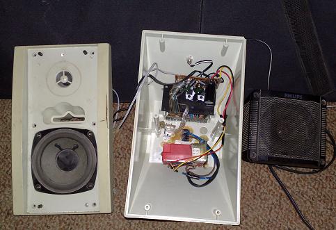

(#) Imre hozzászólása Feb 28, 2008 /
TDA2030-nak árt, ha nincs a kimenetén terhelés, csak "lóg" a levegőben?
Köszönöm! Ebben cseréltem, csak a jobb oldali hangszórót nem mindig kötik rá!
