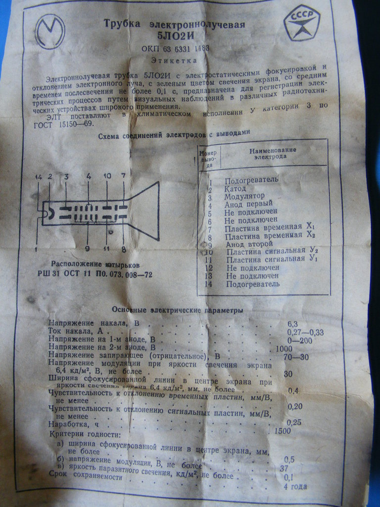

Töröm a fejem mert szükségem volna egy cca. 50-70mm kijelzőátmérőjú szkópra. A feladata egyszerű volna. Kivezérlésjelző. MInt a VIDEO -ban is. Van erre valami kompakt megoldás? A furatom ahová passzolnia kellene 70mm, a rendelkezésre álló mélység 20cm. Azthiszem valaha használt ilyet a MARANTZ Van valami ötletetek erre? Van egy csövem, csak az nagyobb. A hozzászólás módosítva: Aug 12, 2015
Közben kaptam egy ajánlatot. N313. Erről a csőről. Azon gondolkozok, lehet jobblenne egy ekkora ernyővel rendelkező szkópot vásárolni, és abból építkezni. Egyelőre semminincs hozzá a dobozban.
MIt érhet egy ilyen cső? Mondtákmár, hogy 1000. forint börzén. Amúgy? VAn erre egy kompakt kapcsolóüzemű megoldás? Olvastam vissza, többen építettek már ilyet, kamera kukkerből is. A hozzászólás módosítva: Aug 12, 2015
