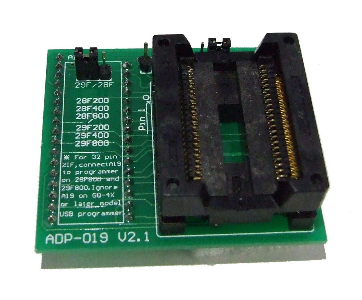

A program amit beillesztettem gyakorlatilag ugyan ilyen, nekem még sem működik. Most megint abban a helyzetben vagyok, hogy nem tudom eldönteni, hogy az alkatrész (memória) rossz vagy a programom. Hp41C nagy szakértő ebben a témában, megvárom az ő véleményét is, hátha ő kiszúr valami ordas hibát. Ha már itt tartunk, nincs valaki aki meg tudná nézni nekem a memóriákat, hogy jók e? Esetleg beírni egy adathalmazt, hogy kiolvasásnál tudjam ellenőrizni a programom működését? Van minden eszközöm, hozzá itthon, kivétel az adapter ami kellene az eprom írómhoz. ADP-019 adapterrel tudnám írni és olvasni a memóriát, de ha egy mód van rá csak ezért nem vennék. (29F800) Csatolok egy képet, hogy milyen az az adapter. (ADP-019) Viszont sima adapterem az van, ami DIP 44-et csinál a PSOP44-ből. (Csatoltam erről is egy képet) Kétségeim vannak már a memóriával kapcsolatban, mert szerintem a programom már jó, de még sem olvas és nem is ír be semmit. A foglaltságot figyelő programot egyelőre még nem írtam meg, kicsit bonyolult is legalább is az adatlap szerint, de anélkül is kellene működnie a beírásnak.. Előre is kösz minden segítséget.

Valamit kerestem és találtam egy 29F040C-70-et PLCC tokban. Nem tudom ilyen adaptered lenne-e a programozódhoz.

Sajnos nincs hozza adapterem.
