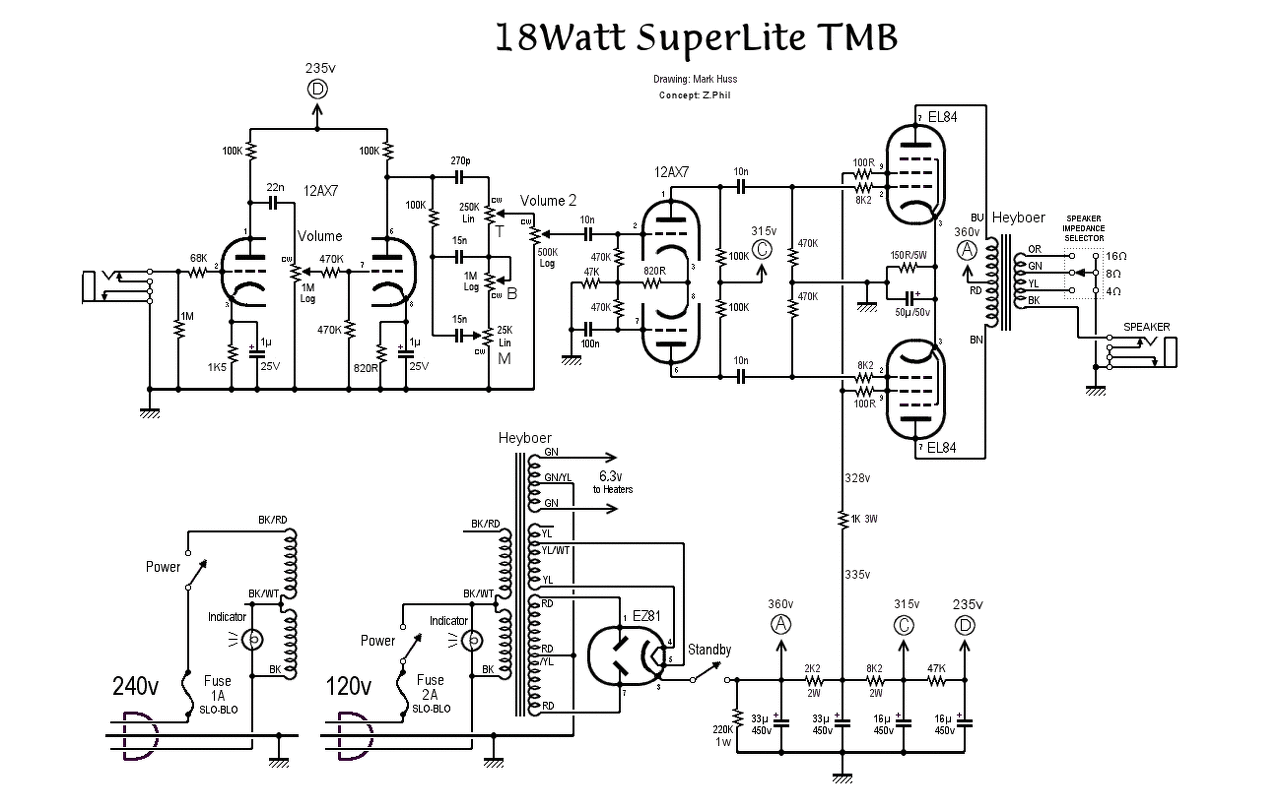

Sziasztok. Lenne egy olyan gondom hogy az általam épített gitárerősítőben (6P14P-EV, 6N2P PP) kicseréltem az EZ81-es csövet 2 utas Si egyenirányítóra mert túl sok feszültség esett a csövön. De valamiért elviselhetetlen szinten megjelent a brumm a kapcsolásban. Az összes földhurkot sikeresen megszüntettem de a brumm így is megmaradt de most jön a csavar, kiszedtem a végpentódákat az előfok kimenetét rákötöttem egy másik erősítőre és lám csodát megszűnt a brumm de ha berakom a pentódákat és felfűtenek újra megjelenik a brumm az előfok kimenetén. Létezik hogy a fűtőkörben jelenik meg a zaj?
(#) Longa György válasza wir12 hozzászólására (») Feb 3, 2016
A fűtés egyik szálát tedd földre.Ha megszűnik a brumm közepeld!Lehet szűretlen feszt kap a két végcső?
(#) wir12 válasza Longa György hozzászólására (») Feb 3, 2016
A fűtés egyik szála a földön van. Ezt a kapcsolást építettem meg.
