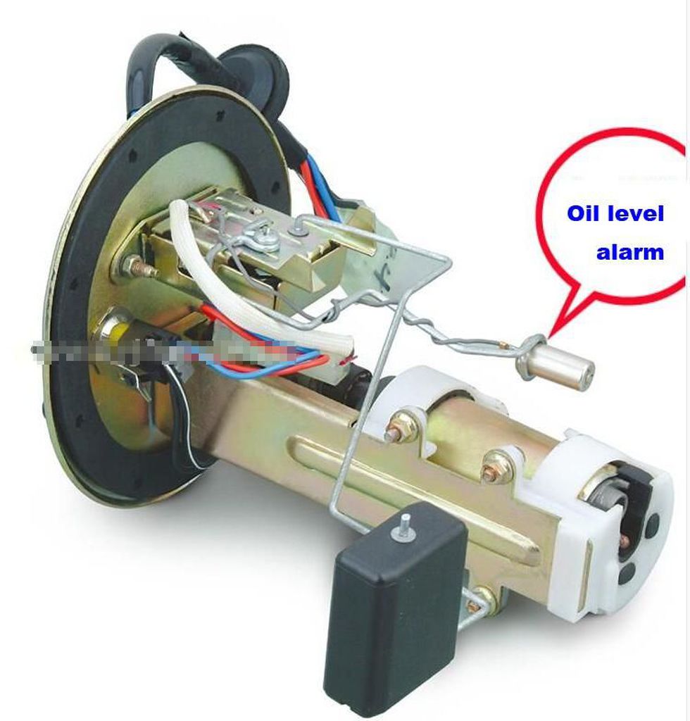

(#) mate886 hozzászólása Nov 25, 2015 /
Ma láttam egy érdekes dolgot, és szeretném kikérni a hozzá értő kollégák véleményét hogy ez milyen módon is működik? Motorom tankjába szeretnék benzinszint mérőt rakni, de mivel nincs helye, univerzális megoldás után néztem. Találtam termisztoros szintmérőt, de nem tudom elképzelni hogy hogy működhet, mivel tudtommal az hőmérsékletet mér :/
Küldök egy linket hogy miről is van szó: Aliexpress hírdetés
Valamint egy képet hogy hogy néz ki belülről : Belseje
Illetve olyan kérdésem van hogy ezt hogy lehetne kivezetni egy ledre? -Simán sorosan kötve, vagy egyéb áramkört kell tervezni? Googlen keresgéltem, van ilyen is-olyan is, melyik jobb?
Köszi a válaszokat előre is!

(#) uniman hozzászólása Nov 25, 2015 /
Valahogy így kellene beépíteni, de csak a régi tönkrement alkatrész helyett...:

(#) BenőAladár válasza mate886 hozzászólására (») Nov 25, 2015 /
Nagyon sok régebbi és pár új motor is alkalmazza ezt a szint jelzőt.
Mint írtam is csak szint jelzőnek tudod használni mérőnek nem.
Működési elve egyszerű: A ptc/ntc keresztül vezetnek x mennyiségű áramot (sok motor esetében csak egy 3,4W-os izzó ami a szint jelzésére is szolgál). Na mármost ha megfelelő termisztor használsz mind teljesítményben mind ellenállásban és sorba kötsz vele egy 3,4W-os izzót akkor pont annyira fogja felmelegíteni a rajta átfolyó áram(ami miatt ugyan csak csökken az ellenállása) hogy az izzó elkezd világítani. Viszont ha mindezt benzinben vagy vízbe meríted akkor nem tud eléggé felmelegedni és nem világít az izzó.
Kicsit extrém ötletnek tartok egy ilyet benzinben használni de hát bevált dolog kb 30 éve már. Én motorom esetében szétéget a benne levő termisztor mindez benzinben.....és mégis élek.
(#) mate886 válasza BenőAladár hozzászólására (») Nov 26, 2015 /
Kb mennyi az élettartama egy ilyennek? Bár ha kiég, nem nagy tétel egy termisztor bele. Láttam hozzá egy vezérlő elektronikát is 6ezerért, nem tudom mi kerül annyiba kb 3×4centis nyák, csak le van zsugorcsövezve ugyhogy nem látszik mi van rajta.
(#) BenőAladár válasza mate886 hozzászólására (») Nov 26, 2015 /
Sok tényező befolyásolja,de ha folyamatosan van annyi üzemanyag hogy, úszik benne akkor gyakorlatilag örök életű is lehet. Úgy amúgy enyémben kb 20 év múlva ment tönkre tehát elhanyagolható az amortizációja. A legegyszerűbb megoldás egy 3,4W-os izzó és egy 1Kohm NTC-t használsz akkor gyakorlatilag nem kell semmilyen elektronika, csak az ntc izzó és egy kisseb biztosítékra kötni a motorban. 1kohm-os ntc ben van több féle teljesítményű/méretű. Ha te akarod megcsinálni az érzékelő részt is akkor érdemes több féle méretet venni és próbálgatni melyik a legjobb. Értelem szerűen nem kell a 3,4W izzónak sem annyinak lennie lehet kisebb is viszont akkor csökkentened kell az ntc értékét is.
Értem Mindenképp én csinálnám..
Még azt kérdezném meg hogy mennyi idő alatt érzékeli hogy a szint alacsonyabb? Azt értem ezalatt ,mivel enduro mociról van szó, ha terepen használom lötyög benne a benzin, hullámzik, és emiatt nem fog villogni az izzó?
(#) BenőAladár válasza mate886 hozzászólására (») Nov 27, 2015 /
Ahogy írtam több féle ntc vel kell próbálkozni de attól hogy lötyög nem fog egyből jelezni kell neki néhány másodperc hogy fel tudjon melegedni annyira hogy világítson az izzó.
Másik megoldás hogy teletankolod és akkor nem tud lötyögni
