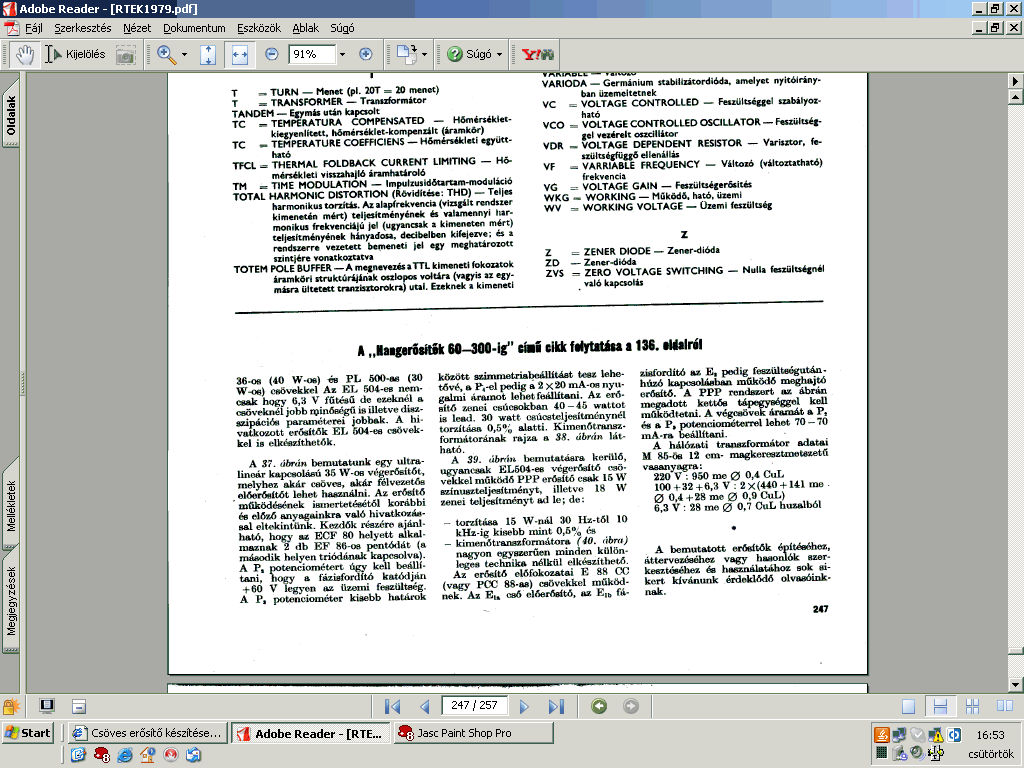

Az 1979 RT ÉK-ben van szintén 1 PPP teljes leírás EL504 csövekkel , az már 1V bemeneti érzékenységű , nézd meg érdemes .

Nekem PDF-ben meg van
(#) CHZ válasza (Felhasználó 13571) hozzászólására (») Márc 6, 2008
Ki kellene menteni azt a pár oldalt és ide is mehetne ,
tömörítve sem ment el hozzád , próbáltam .....
Lényeg itt van...

(#) mp3maker válasza CHZ hozzászólására (») Márc 6, 2008
Vigyázat! van egy kis hiba a rajzon.Egyébként
(#) CHZ válasza mp3maker hozzászólására (») Márc 6, 2008
Megnéztem , van másik is .
E1a trióda katódjában nem 18k , csak 1,8k kell
Rajzon a kimenő is autó , de mind 2 lehet sima is .
Az ellenállás tuti 1,8k tizedes , lemaradt..
A többi rendben van , úgy látom
(#) Imi65 válasza mp3maker hozzászólására (») Márc 6, 2008
Hát, így tényleg nehéz volna ellenütemű vezérlést biztosítani.
