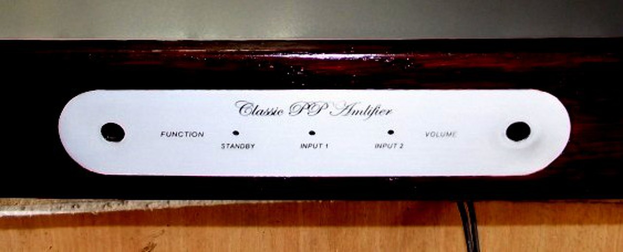

Fentebb mar sokszor leirtam, de ismet megteszem.
Sima papirra nyomtatom, majd akrilan lakkal enyhen lefujom a hatoldalat.
Lakk oldja a toner porat, beivodik a papirba, homogen fekete feluletet ad.
Papir is kisse attetszove vallik. Mivel a fekete takarasa igy hibatlan, nics szukseg a levilagitas idejet meregetni, kb 10 percig vilagitom, de lehet husz is. Nem vilagit ala.
Elolap feliratait es nyakokat igy keszitem, pausz, film rosszabb megoldas.
Legutobb a kepen lathato elolap keszult ezzel a modszerrel, fotozva, papirrol.

(#) Alkotó válasza CHZ hozzászólására (») Feb 25, 2016 /
Csak hézagosan követem a témát, nézd el amiért nem vagyok naprakész.
Ha jól értelek, akkor az akrilan lakk hatására részben fényáteresztővé válik az eredetileg fehér papír-rész, ahol pedig nyomat van rajta, ott az még jobban takaróképessé válik.
Vettem egy kis mintamennyiségű dry fóliát, amit előbb-utóbb ki fogok próbálni. Ehhez negatív filmre van szükség. Véleményed szerint, így negatívként való takarásra is működhet.
(#) CHZ válasza Alkotó hozzászólására (») Feb 25, 2016 /
Papir attetszobbe valik, atvilagithato, csak hosszabb ido kell hozza.
Negativ abraval is mukodik, probaltam. Lenyeg, fekete takarasa hibatlan legyen, ezt tudod ellenorizni.
(#) CHZ válasza Alkotó hozzászólására (») Feb 25, 2016 / 1
Talaltam fotot, regebben keszult, papirrol dry foliaval, 280x120 mm.
Köszönöm, ígéretesnek látszik a nyomdai film kiváltására.
Lakk megszaradasa utan pausklar meg javit az atlatszosagan, kb. pausz szeruve valik.
Igy preparalt papir tobbszor is bevetheto.

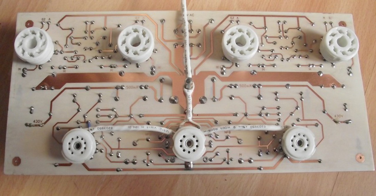

Jó estét mindenkinek! Szeretném megmutatni az első vasalt NYÁK-ot amit készítettem, igazából nem nagy dolog, csak visszaolvastam, hogy mennyi nyűg van vele és ahhoz képest nekem meglepően simán ment... Szóval a rajzolat fotó papírra (legolcsóbb a multinál) került egy Samsung M2026W által (gyári toner). A fóliás lemezt folyó víz alatt nagyon erős mosogató szivaccsal fényesre csiszoltam míg egyenletesen szét terült rajta a víz, utána isopropil alkohollal áttöröltem és ráragasztottam papír szalaggal a nyomtatott fotópapírt,ezután átengedtem 20x egy sima laminálón (szintén a multitól). A laminálóval szerencsém volt mert nem kellett mechanikailag belenyúlni; a felső hengert rugó szorítja az alsóhoz így kb. 3mm-t is simán átvisz. A pirossal bekarikázott rész az egyetlen hiba a panelen, mert kb. a 15. átengedésnél alánéztem a papírnak, mindenhol szépen megtapadt a festék, csak ott tépte fel, gyorsan visszaragasztottam és még egy párszor át toltam. Laminálás után a papírt forró vízzel távolítottam el, egyszerűen a vízforralóból ráöntöttem, a maradékot az erős mosogató szivaccsal távolítottam el. Maratás után a festéket szintén az erős szivaccsal távolítottam el. A két panel közötti érdekes mintázat azért van, mert szerettem volna megóvni a kihasználatlan rézfelületet, sajnos a filc amivel befestettem nem volt megfelelő.
(#) eyess válasza TaviGyerek hozzászólására (») Feb 27, 2016 /
Lehetne kicsit jobb a kép , de így elsőre szavad nem lehet.
(#) alex0 válasza TaviGyerek hozzászólására (») Feb 27, 2016 /
Ha nagyobb felületet akarsz megóvni, akkor ragasztószalag. (Tixo, ha kell akár széles is kapható, szigetelő szalag. A lényeg, hogy ne papír alapú legyen.) Sokkal gyorsabban megcsinálod, és az valóban megvédi a rezet. Maratás után csak le kell húzni és kész.
