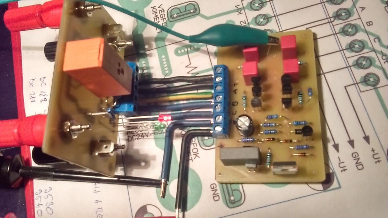

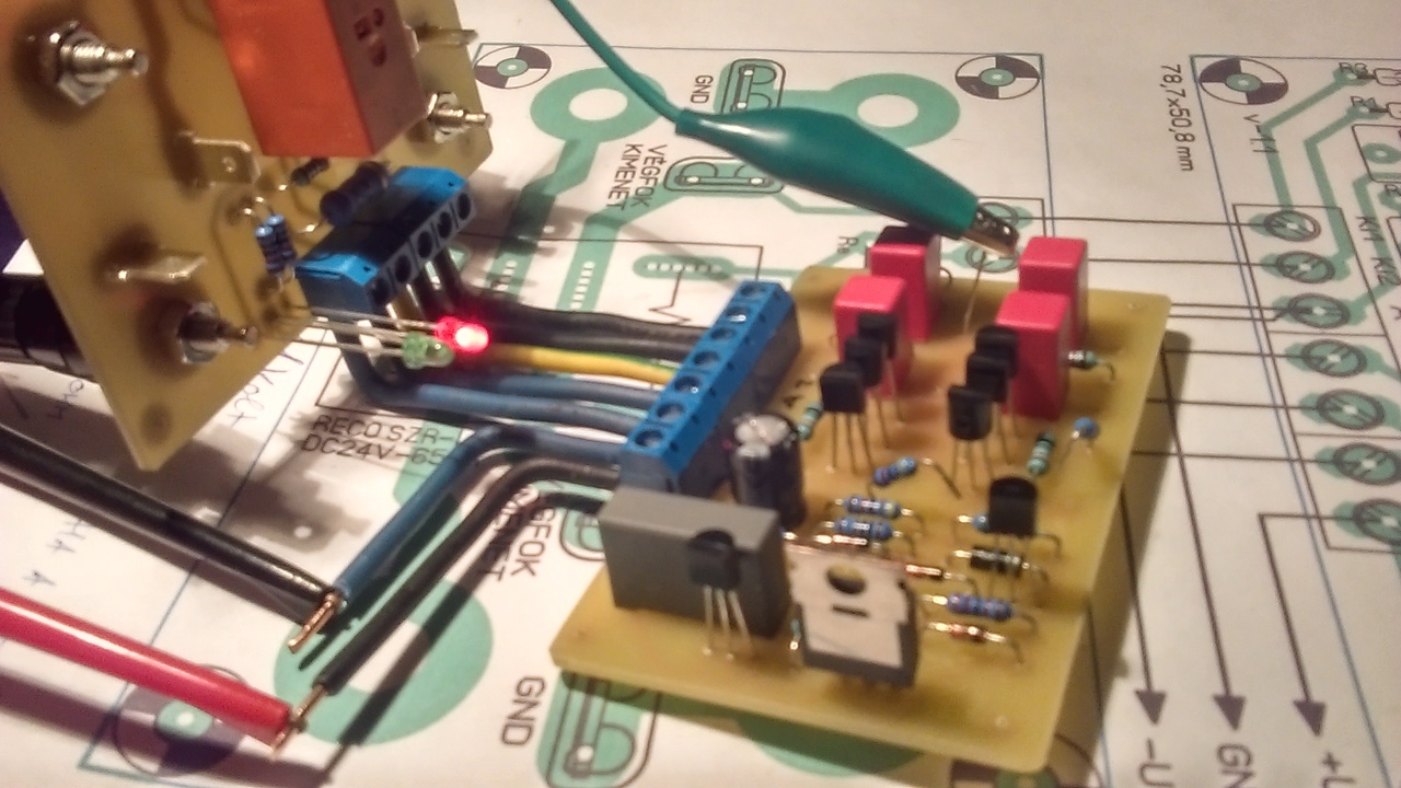

Sziasztok megépítettem ezt a fajta védelmet és az volna a kérdésem,hogy bekapcsolástól azonnal a piros led világít mi okozhatja ezt?A 30 voltos verzió van megépítve.
(#) nandika76 válasza nandika76 hozzászólására (») Márc 18, 2016 /
Még egy kérdés a z1-es zpd 15-ös zéneren mennyit kell mérni?Ugye a két lábán 15 voltot?
Levettem a szűrő részt és így is ugyan azt csinálja nem tölt fel a kondi mert ha direkt adok neki áramot behúz a relé és a zöld világít.
Itt van két fotó hátha valaki lát valamit köszönöm!!!
(#) reloop válasza nandika76 hozzászólására (») Márc 18, 2016 /
Szia! A T7, T9 tranzisztorok a típusnak és/vagy a lábkiosztásnak megfelelően vannak beültetve?
A Z1-en bekapcsoláskor 0V, C5 feltöltődése után 15V feszültséget várnék.
(#) nandika76 válasza reloop hozzászólására (») Márc 18, 2016 /
Igen helyesen vannak és egyáltalán nincs 15 volt nem akar a kondi töltődni.Lehet ,hogy az a rossz?
Mérj ellenállást a kondi negatív lába és a test között, ott a relétekercs és az Re ellenállások összegét várjuk.
Megmértem 2.9Kohm viszont közben kicseréltem a z1 -et és most nem világít a piros viszont ugyan úgy nem húz be a relé.,
Bocsánat benéztem minden ugyan az mint volt.
