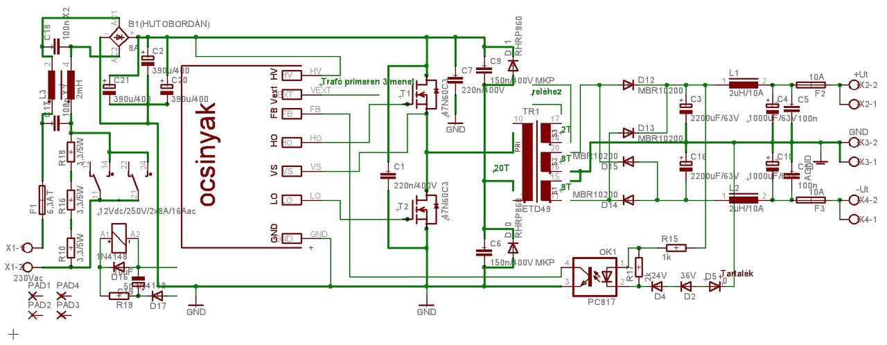

Mivel a kapcsolóüzemű 230V-os téma tele van vegyes tápegységekkel, PFC-vel, stb. ráadásul már 654 oldalra hízott, gondoltam létrehozok egy ilyet. Ide jöhetne minden, ami rezonáns, átláthatóbb lenne. Kezdem én, itt az enyém: 2x60V 1,1kW-os táp projekt, még nincs kész.

2006 nem tegnap volt és azóta már majdnem minden 230V-os cucc kapcsolóüzemű, így oda rak be mindenki áramköröket a notebook táptól kezdve a telefon töltőn át a PFC-ig szinte mindent. Engem - meg akik ezzel foglalkoznak - nem érdekel XY kis tápja, egyebe. Egyébként az áramköröm légszerelve már működik, működött 1,5kW-on is rövid ideig, de ez az 1,1kW már a határ. Egyedüli gondja eddig a szekunder tekercs melegedése, amit hétfőn valószínű orvosolok. Ha nem megy akkor segítséget kérek, miután kiszedtem a légrést a trafóból és a ZVS kondikat. ![]()

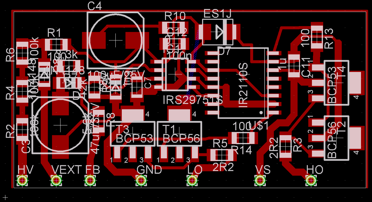

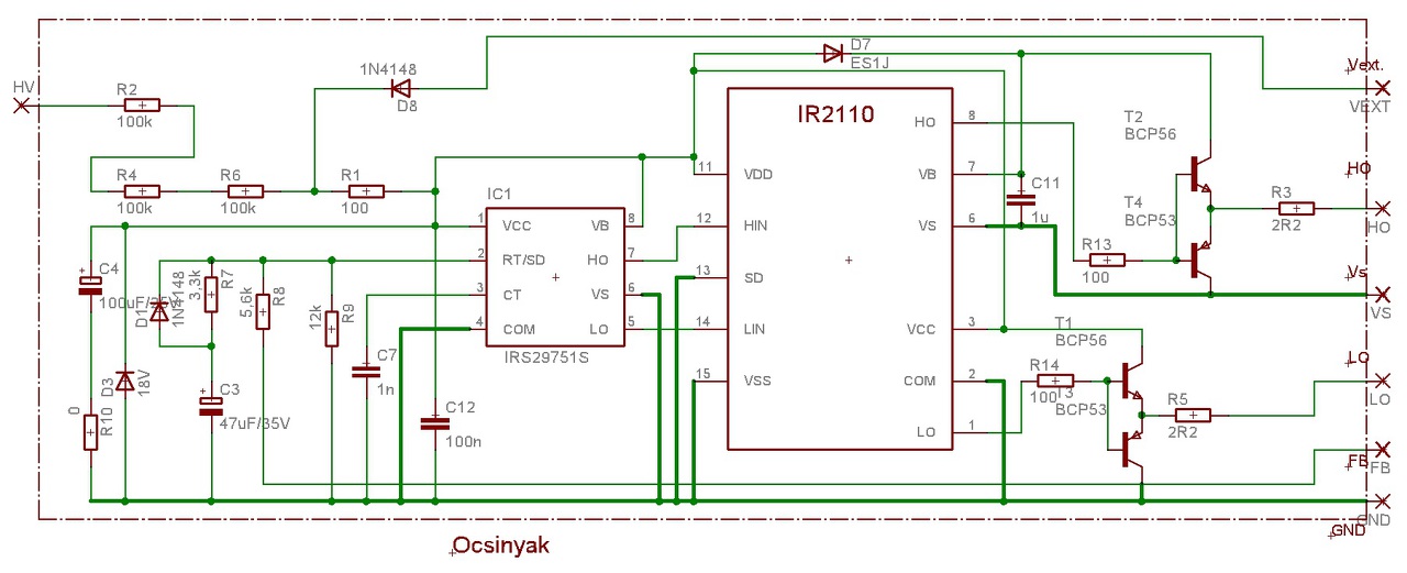

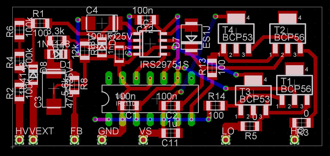

Közzéteszem a legújabb tervemet is;
ebben csak 2db átkötés van, nem 8db bár még csiszolásra szorul, pl. vastagítani a GND-t ahol csak lehet és egyéb részeket. Van 4db lábas IR2110-em, de rendeltem a RET-től 5db SMD-t. Meg kínából is 600HUF-ért 5db-ot, ettől félek kicsit. SPafi már befürdött az eBay-es IR2110S-el... Íme a tervek kép és Eagle 4.11E projektekben: (a keret csak a pozicionálás végett van vasaláshoz, utána lekaparom, ez fontos. Aki fotóz, törölje ki a széleket)

Bocsi az ekezetek hianya miatt. Az eszrevetelem az lenne, hogy az R13 alatt a T4 kollektorahoz meno vezeto savot leroviditheted, ha a tranzisztor kollektorahoz kotod es nem a hutozaszlojahoz. Ezutan az R13-at fuggoleges helyzetbe allitva el lehet vinni a T2-es kollektor vezetosavjat atkotes nelkul. Bocsi a multkori leszavazasert, veletlen volt, kertem a modiktol tavolitsak el a leszavast, de ehelyett a kero szandeku hozzaszolasom lett eltavolitva.
Köszi! Big:
![]() Gondolom az alsó oldali meghajtó +Vcc-re kötésére már nincs ötleted... Észre se vettem leszavazást... A hozzászólás módosítva: Ápr 3, 2016

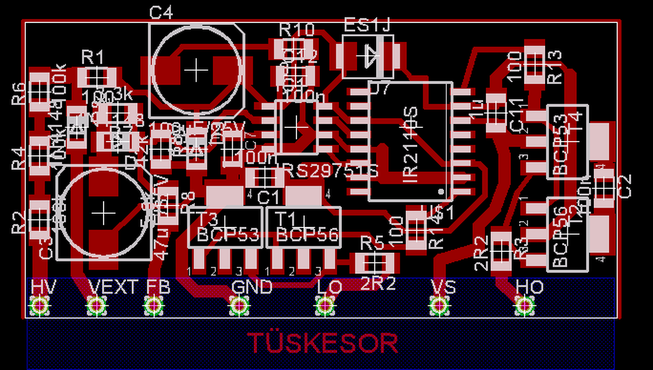

Kész is!
Vastagítottam is. Egyéb jó ötletek jöhetnek, jövő héten hátha legyártok egyet, elpukkanhat a lábas IR jószágos... Érdekes, direkt rajta hagytam a képen az "unrouted"-et; T4-et a hűtőzászlóhoz, T1-et meg a kollektorhoz akarja kötni a program, hiába nyomok neki egy "ratnest"-et, nem megy közelebb T1 átkötése... Régi Eagle?(4.11), lbr nem jó?(csak ezt az egy SOT-223-at találtam). A hozzászólás módosítva: Ápr 3, 2016

A VEXT vezeto savjat eltolnam az eletrokondi fele, ott nincs 300V. A hozzászólás módosítva: Ápr 3, 2016

Az utolso atkotes megszuntetesere a kovetkezo lehetoseg adodik(bar nem biztos, hogy megfelelo): az IR2110 3-as labarol indulva: R14-et bal fele felemelve az IC es a tranzisztor fele; R3-at lefele a HO es VS koze, kozel a HO-hoz; a VS vezeto savot jobbra tolva felszabadul egy hely ahol az IC 3-as labarol vezeto savot lehet vinni a T1-es tranzisztor kollektorjara. Megjegyzem, hogy a NYAK tervezeshez nem ertek, en csak rajzolgatok, de figyelek azokra akik tudnak tervezni. Egy annyi megjegyzesem lenne, hogy a kacskaringokot minimalizalni kell.

Csak R3-at nem tehetem HO-VS közé, mert spéci tüskesor jön az aljára. Ha beértem, rajzolok. ![]() A tranyók kollektora közé megy 1-1 100nF. A hozzászólás módosítva: Ápr 4, 2016
Milyen lett? Nincs közel a Vs vezetősáv az LO-hoz?(ha kell, kimarom...)
Íme:
